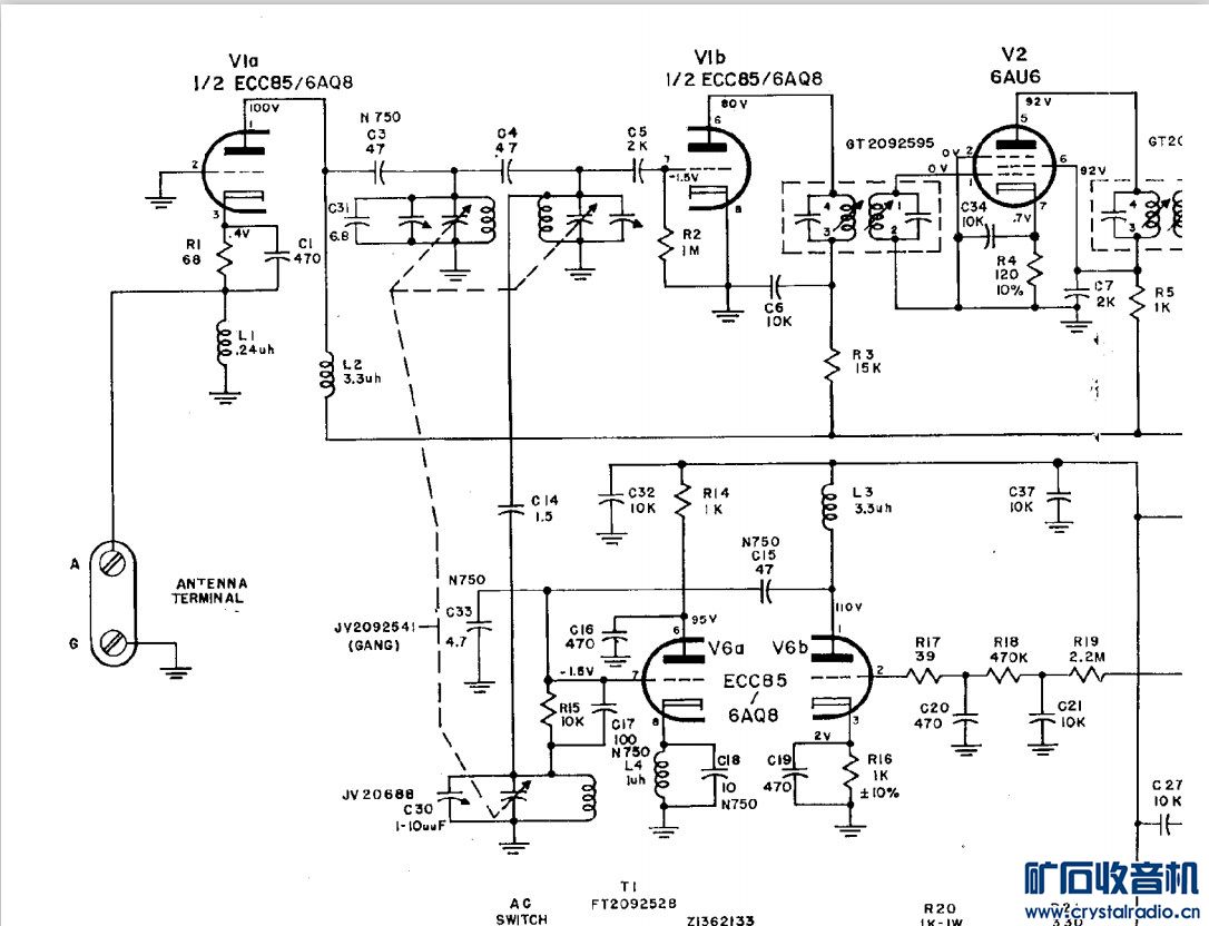

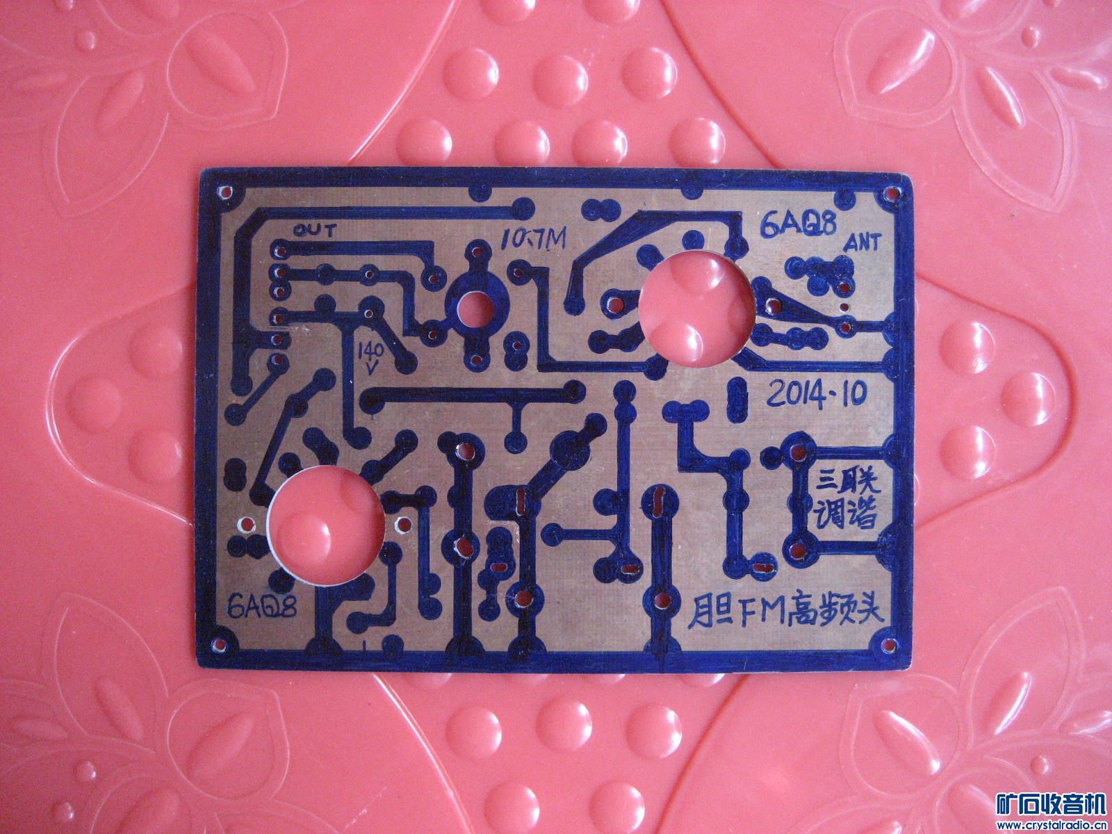

论坛chyi3688朋友制作过的高频头终于找到原图纸发给论坛热爱DIY的朋友 我也仿制过接收效果稳定 空气感十足  在此感谢论坛网名chyi3688的朋友 覆铜板就是这位朋友手绘无私奉献的

这个图好,搭棚焊应该更霸道.

图中3个线圈 1.2毫米漆包线3圈 直径8毫米由于仪器设备不懂使用频率覆盖没做调试 最近在学习扫频仪使用 狂补论坛使用扫频仪 示波器的帖子

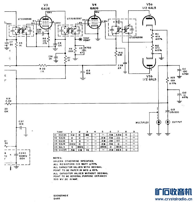

发表于 2019-12-23 13:33:58 来自手机 | 显示全部楼层
R19的末端接哪里?接AFC?
 楼主| 发表于 2019-12-23 13:35:24 | 显示全部楼层
sxxuejun 发表于 2019-12-23 13:33
R19的末端接哪里?接AFC?
稍等我补图 格式不对 我是截图过来的

复刻的难点是,去哪找可变电容。

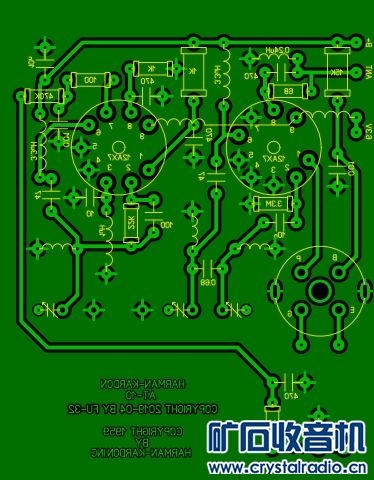

管子为12AT7X2

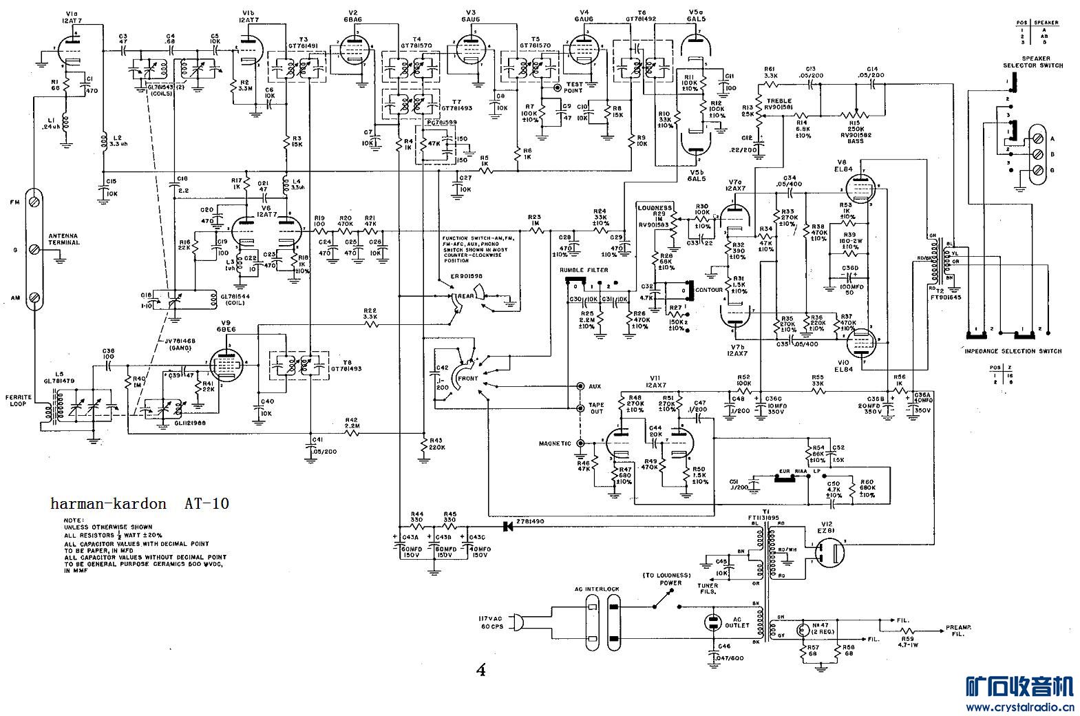

发表于 2019-12-23 21:39:46 | 显示全部楼层
建议第一调谐连移到
高放级之前,灵敏度会高一点。
