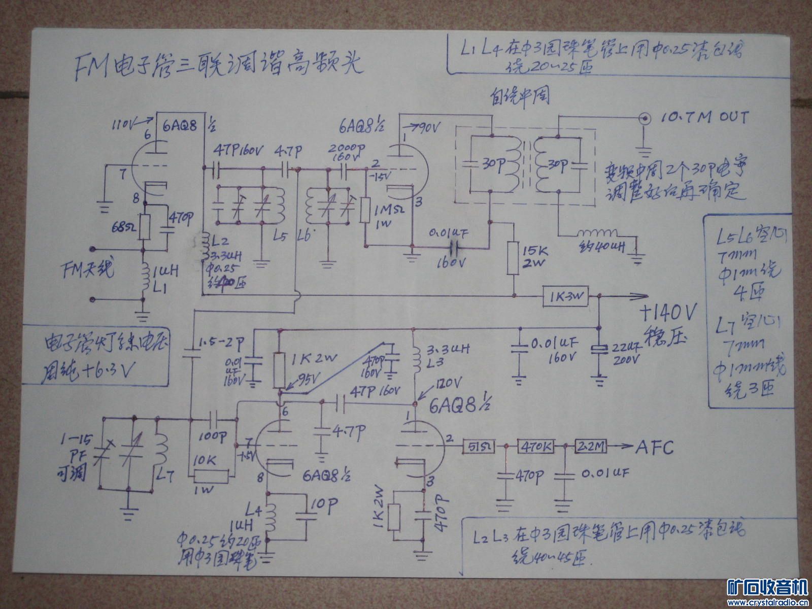

楼主: 夕阳看胆
哈曼卡顿电子管高频头

daxian50 发表于 2019-12-23 18:22
复刻的难点是,去哪找可变电容。
日本收音头里拆
发表于 2020-6-13 11:04:59 | 显示全部楼层
请问这个电容的值是多少?
 楼主| 发表于 2020-6-13 21:06:29 | 显示全部楼层
wwm1208 发表于 2020-6-13 11:04
请问这个电容的值是多少?
多数用4.7P

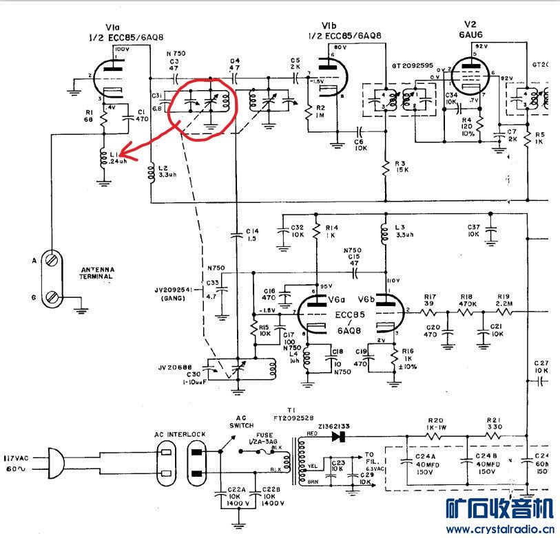

发表于 2020-6-17 14:35:21 | 显示全部楼层
你好,我按图用红圈里的调谐回路接到您说的位置,开机后只能收到100Mhz以上的电台,灵敏度确有提高,但是100Mhz以下的电台都收不到了。请问什么原因呢。
发表于 2020-6-17 14:36:33 | 显示全部楼层
是用调谐回路替换了L1,

发表于 2020-6-17 22:29:12 | 显示全部楼层
wwm1208 发表于 2020-6-17 14:35
你好,我按图用红圈里的调谐回路接到您说的位置,开机后只能收到100Mhz以上的电台,灵敏度确有提高,但是 ...
要统调,,,,,, 不是接过去就行的,(线圈和配容也要加减)
发表于 2020-6-18 11:47:20 | 显示全部楼层
请教这种双调节回路的通调怎么调,谢谢
发表于 2020-6-18 12:02:53 | 显示全部楼层
我文笔不行,请参考坛上高手们的统调方法。
