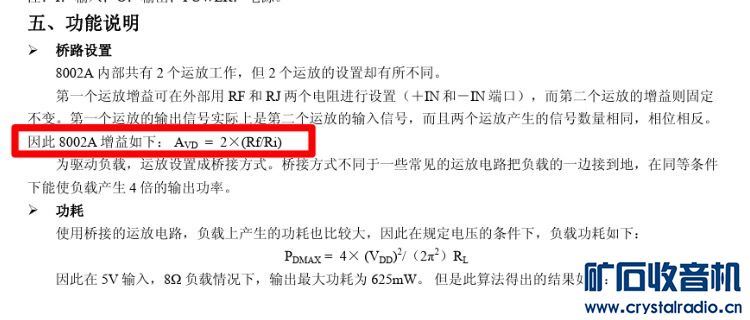

发表于 2019-12-25 11:07:53 | 显示全部楼层
觉得Ri取6.8K,Rf取100K并并联10P电容,这样一组参数比较适中。Av=2Rf/Ri,刚好30倍,
不知道从哪里得到的这个放大倍数计算公式?不管集成运放是正向或者是反向输入,都没有这个公式。正向输入时是Av=1+Rf/Ri。反向输入时是Av=-Rf/Ri。(在符合正常设计条件时)。
 楼主| 发表于 2019-12-25 11:34:56 | 显示全部楼层
3042775020 发表于 2019-12-25 11:07
不知道从哪里得到的这个放大倍数计算公式?不管集成运放是正向或者是反向输入,都没有这个公式。正向输入 ...
这是厂家PDF应用资料里提供的
发表于 2019-12-25 11:36:11 | 显示全部楼层
        增益公式是8002A器件手册提供的。
        其实也好理解。8002A内部有两个运放,其中之一是电压放大。如果是单端输出,那电路增益就是Av=-Rf/Ri。另一个运放为单输出端的反向0dB驱动,与主输出端构成BTL的桥接输出方式。实际相当于输出电压加倍了,所以Av=2Rf/Ri。总输出功率也变成了单端输出时的4倍。
        我觉得8002A比较好用,除了增益设计比较灵活外,很看重的一点是驱动能力比较强,且输出“轨到轨”性能也较好。实际感受是低电压时还可输出较大的不失真功率,用在两节5号镍氢电池的低电压收音机上表现突出。可能是芯片相对2822之类的同类芯片,8002是最近10来年才出现的,半导体工艺有所进步了。
