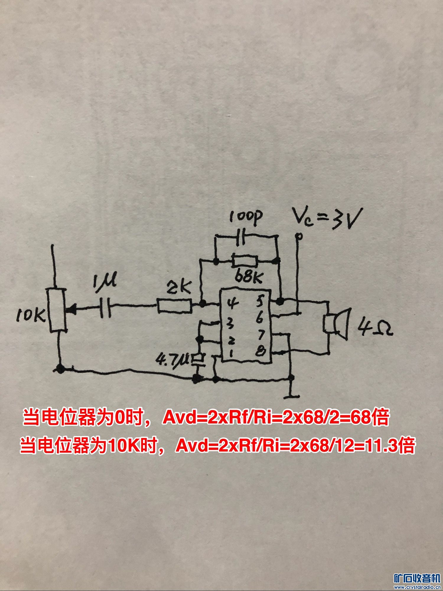

买了十颗8002a准备做收音机功放,由于以前经常看到说这个功放增益比较小,需要加前置放大。最近看到朋友试验,是由于增益设得高了,是自身发生了自激,只要在反馈电阻上并一个小电容,就可以消除自激,朋友的试验是Ri=2K,Rf=100K,增益为Avd=2x100k/2k=100倍,应该是40db吧,在100K电阻上并了6.2P的电容,没有自激,正常使用音质不错。这样就不需要再加前置电压放大了。
我试验了下,音量电位器用10K,Ri=2K,Rf=68K,现在问题来了,当音量最小时,Avd=2x68k/2k=68倍,而当最大音量时,Ri=12k,这样Avd=2x68/12=11.3倍,增益相差如此之大,这个问题如何解决?难道非要加前置放大让Ri固定吗?
怪不得有人说,音量最小时有沙沙的背景噪音,是因为音量最小时,放大器处于最大增益处。试验结果也是如此,不接前级,音量最小时,沙沙声最大,开大音量,沙沙声逐步减小。

 楼主| 发表于 2019-12-22 00:03:44 | 显示全部楼层
本来也想并这个电容,是为了切除高频噪音,手上没有更小的电容,暂时用100P,增益设为2x68/2=68倍,约37db,正常工作。

发表于 2019-12-22 08:19:57 来自手机 | 显示全部楼层
图中未画音源。如LA1600,音源内阻实测几百欧,这个电路参数增益最大在音量最小时,约68倍,输入电阻为2K。电位器在中点时实际Ri最高,约5K多点(电位器中点对地5K,对音源5K多点,二者并联约2.7K)再加上电路中的2K,实际输入电阻为4.7,这时总增益为30倍。音量再大一点,接近电位器顶部,输入总电阻又会变小,相当于信号源内阻并联10K电位器后,再串联2K电阻。总增益约60倍。实际收听感受是电位器在中间段时,音量变化较平缓。如果取值4.7K,增益变化会小一点。反向放大器增益就是和音源内阻相关,但对于收音机使用,没什么问题。
发表于 2019-12-22 08:22:48 来自手机 | 显示全部楼层
另外,反馈电容取100P大了点,频响会受影响。建议不超过20P

发表于 2019-12-22 08:36:09 来自手机 | 显示全部楼层
电位器不能反接。8002用于收音机很好用,大家计算时不要忘了信号源。理想信号源内阻为0,实际信号源如收音机检波输出,一般为几百欧。这个电阻是并联在电位器上的。。

 楼主| 发表于 2019-12-22 09:51:24 | 显示全部楼层
w1w2w3w4 发表于 2019-12-22 08:19
图中未画音源。如LA1600,音源内阻实测几百欧,这个电路参数增益最大在音量最小时,约68倍,输入电阻为2K。 ...
对,忘了音源负载电阻,可能用4.7k电位器更合适一些
 楼主| 发表于 2019-12-22 10:02:24 | 显示全部楼层
另外,我想请教老师,如果同时增大Ri和Rf,同比例时,增益不变,这样前面电位器的变化影响就小得多,但如果Rf取得太大,比如750k,对电路的稳定性是否有影响?
发表于 2019-12-22 10:08:19 来自手机 | 显示全部楼层
不能太大,最多100多K太大会影响运放工作点。电位器取小点就可以了。收音机低放增益一般几十倍就够了。
