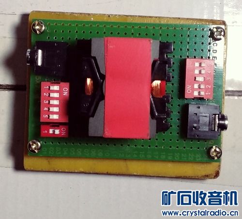

 楼主| 发表于 2020-3-11 22:52:48 来自手机 | 显示全部楼层
为了配合我的这些3DQ场管,制作了3DQ专用匹配变压器,试用了一下效果非常好
