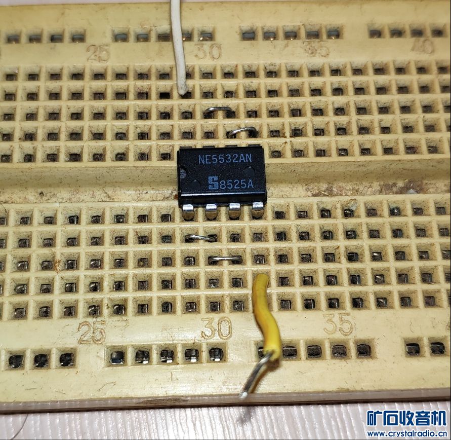

这5532是真的吗

老WJ 发表于 2019-12-21 21:48
假的很。
五毛一个?打磨过的。
这不是打磨的,小作坊造的,绝对是运放 ,型号--天知道。
5532正品至少在2元以上。
发表于 2019-12-21 23:52:05 | 显示全部楼层
这厂子早就倒闭了。上哪找成批的新品。估计是国产运放直接打字的
 楼主| 发表于 2019-12-22 06:12:52 | 显示全部楼层
其实这几个5532是我从一个美国老百威均衡器里拆出来的,绝对的正品!

 楼主| 发表于 2019-12-22 10:59:11 | 显示全部楼层
老WJ 发表于 2019-12-22 06:51
这么说我们看到的正正齐齐的是假货了 NND 把假货当真品用这么多年
就是这种均衡器,单声道的,里面有10多个5532,拆出来一直保存着,前一段时间用了几个。图片是借的。
 楼主| 发表于 2019-12-22 11:04:49 | 显示全部楼层
lgcts 发表于 2019-12-22 09:28
现在的工艺及造假方法,外观已看不出真假。参数比较测试是唯一手段!图个心理平衡就是真,否则纠结于此相当 ...
仔细看图片运放表面有麻点,然后印的字,如果打磨过表面的麻点就没了,厚度也会降低,侧面的圆弧也没了。

 楼主| 发表于 2019-12-22 20:34:43 | 显示全部楼层
老WJ 发表于 2019-12-22 19:34
有点像用铁丝当音箱线让你盲听说声音好听的那个意思了
简单搭了个电路,实测电流7.4ma,供电是22伏,证明的确是正品。
 楼主| 发表于 2019-12-22 20:43:03 | 显示全部楼层
发表于 2019-12-22 20:48:39 | 显示全部楼层
jiachangchun 发表于 2019-12-22 20:43
又测量了lm358.电流0.49ma
我们以前做过实验,5532表面会发热的,4558不会发热。
 楼主| 发表于 2019-12-22 20:48:45 | 显示全部楼层
常用的jrc4558电流1.6ma
