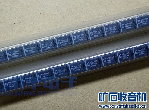

买了几个5532,反面印字不规矩,是真的吗?

发表于 2019-12-21 21:48:40 | 显示全部楼层
假的很。
五毛一个?打磨过的。

发表于 2019-12-21 22:15:30 | 显示全部楼层
从底部看就不像原装货 从正面看就是山寨。

还是搭个电路试试,5532电流应该在10ma 左右。

 楼主| 发表于 2019-12-21 22:36:12 | 显示全部楼层
底部印着155是不是5532的意思啊,如果是那可是模具上带的,是突出来的印字
发表于 2019-12-21 22:40:32 | 显示全部楼层
看这里  和圆圈里的数字无关  有些圆圈里印的是产地。
发表于 2019-12-21 23:06:00 | 显示全部楼层
正面标有比较大的一个缺陷,正常情况下,下面那行数字是表示生产日期的,你的这个数字为8525A,意思是85年第25个星期生产的,你觉得可能吗?

发表于 2019-12-21 23:26:15 | 显示全部楼层
5532   5534正宗的鼻祖的是西格尼蒂克生产的,20年前5532是15元,福建泉州邮购过,其它公司生产的你可以比较4558制作耳放听听。
