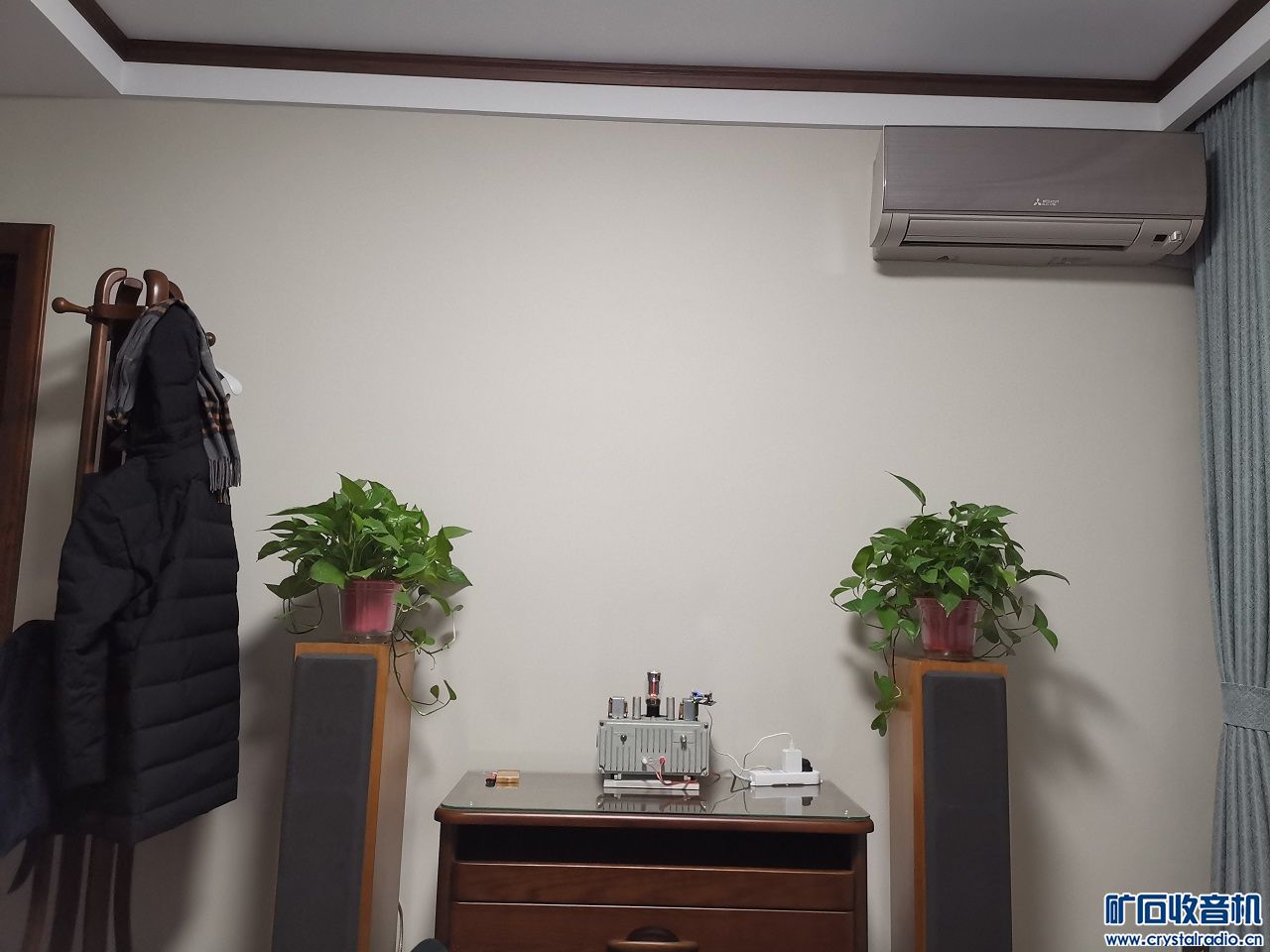

 楼主| 发表于 2022-3-23 16:41:39 | 显示全部楼层
chqiush 发表于 2022-3-23 16:17
想知道哪一台机好听?因为我也做了6N5P,换成了RCA葫芦管,好听。
新居小卧室放了一对小旋风EL-6的落地箱子,FU32、FU19和6N5P这三台机器都接上听过,最后还是选择了6N5P这台,感觉这套搭配好听,高音纤细、特别是低音有力不浑浊。
发表于 2022-3-23 16:49:54 | 显示全部楼层
彗星 发表于 2022-3-23 16:41
新居小卧室放了一对小旋风EL-6的落地箱子,FU32、FU19和6N5P这三台机器都接上听过,最后还是选择了6N5P ...
音箱顶上放这些东西有影响吗?
 楼主| 发表于 2022-3-23 17:42:16 | 显示全部楼层
闻机起舞 发表于 2022-3-23 16:49
音箱顶上放这些东西有影响吗?
听不出有什么影响。
中小功率听音应该没什么,大功率听音理论上应该还是有一点点影响的,音箱上面放重物,箱子相对来说更稳固一些,箱体本身的振动会轻一点,失真会小一点。
