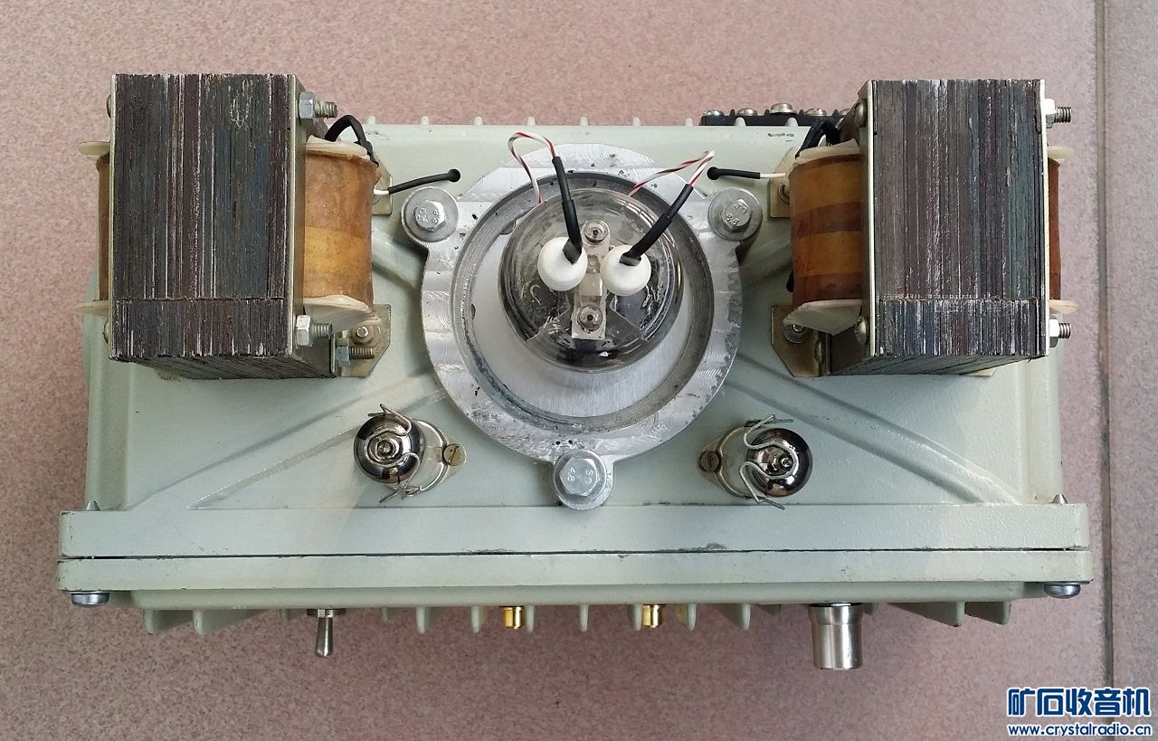

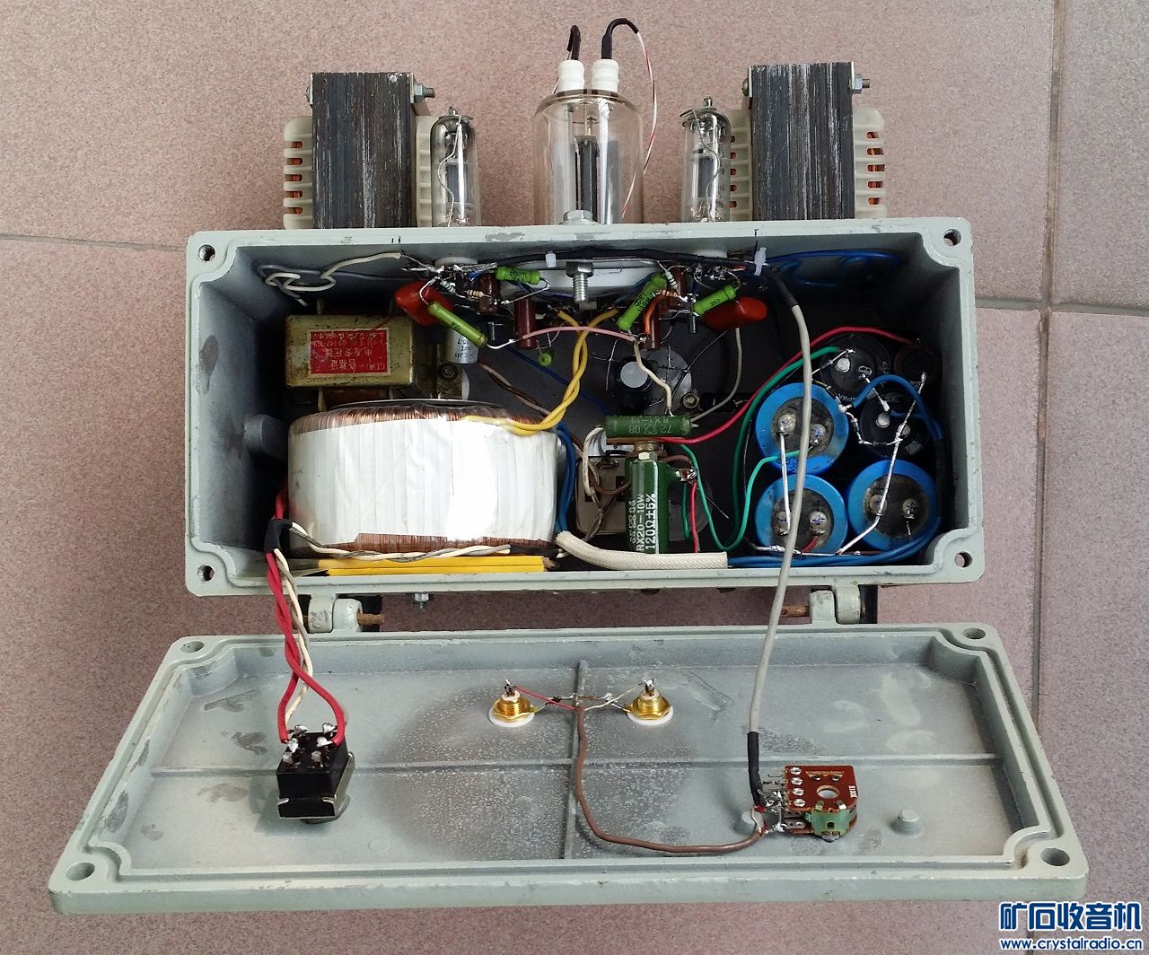

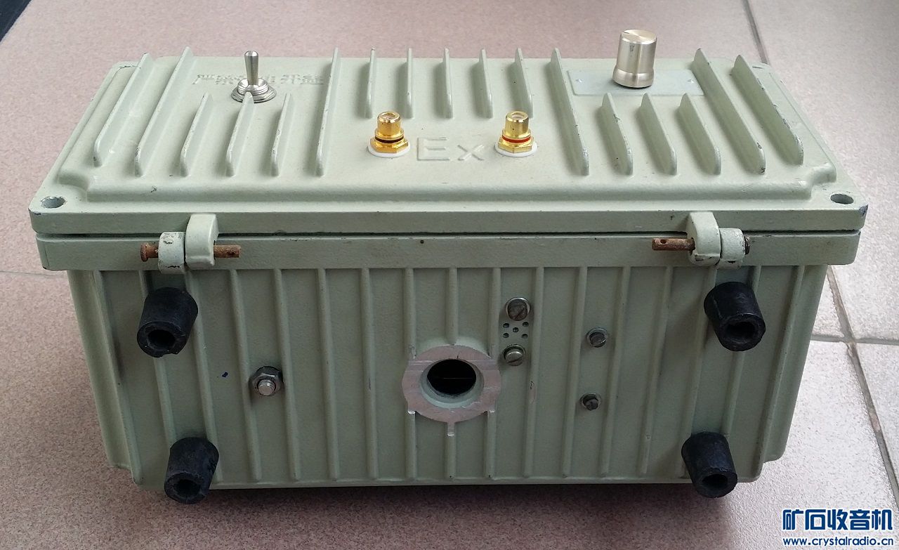

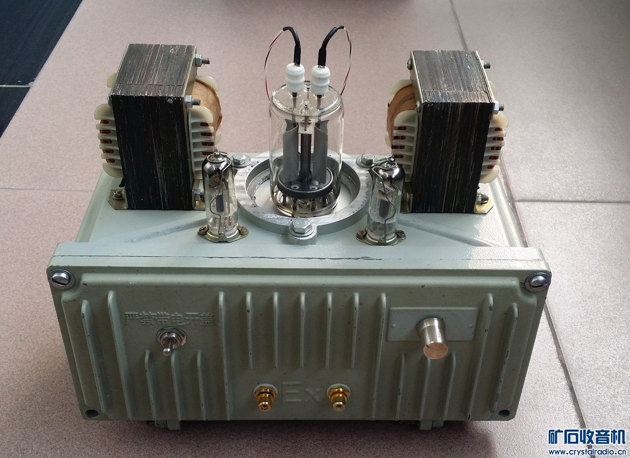

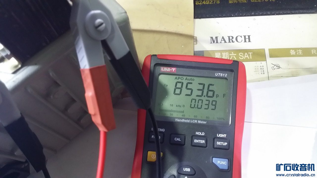

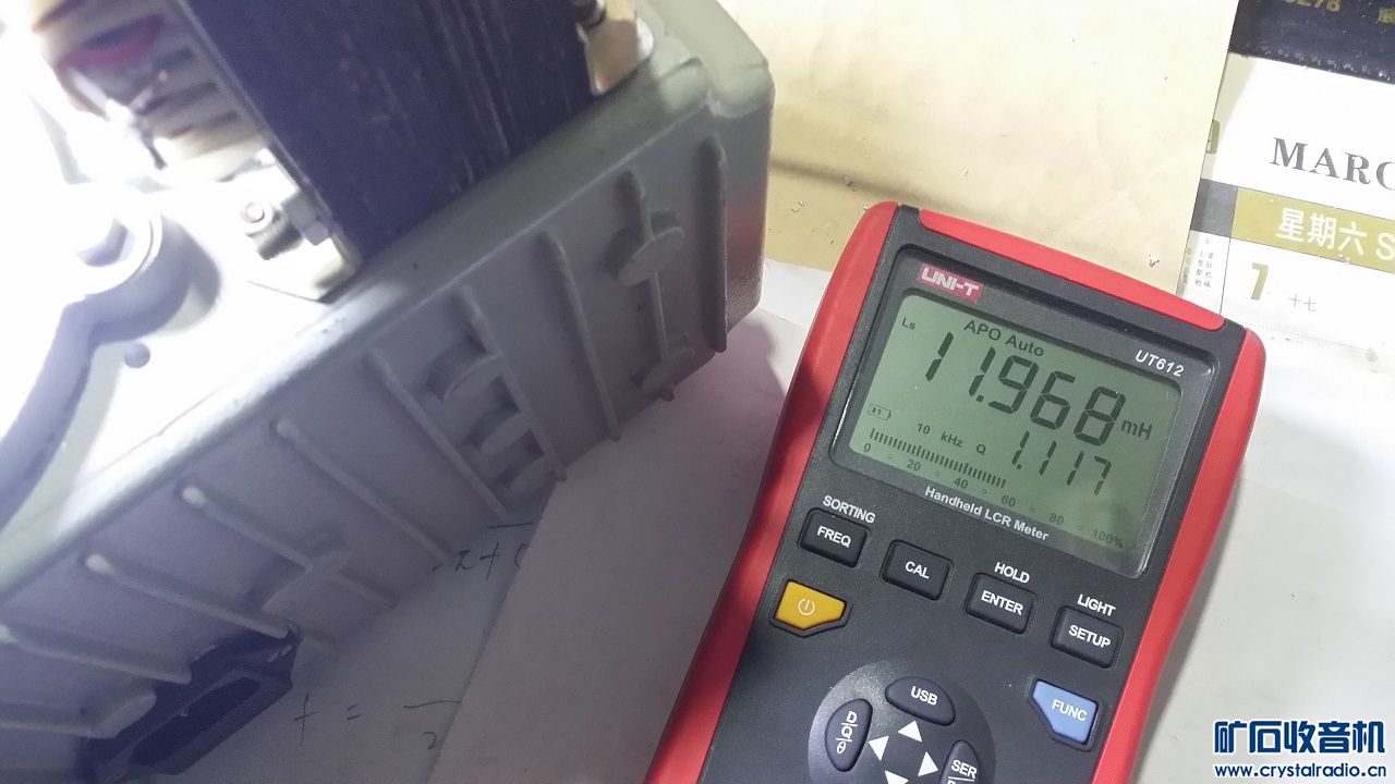

标题只所以说是三做,是因为这是这一个小系列胆机的第三台,相同的铝合金壳子,前段时间做了6N5P单管单端和FU32单管单端,最近完成了FU19单端单端,输出功率和听音效果均优于前面的两台,现在发上来供大家参考。
机壳还是那种机壳。。。
电牛还是那种电牛---“麻牛”。。。 某一首歌曲的节奏

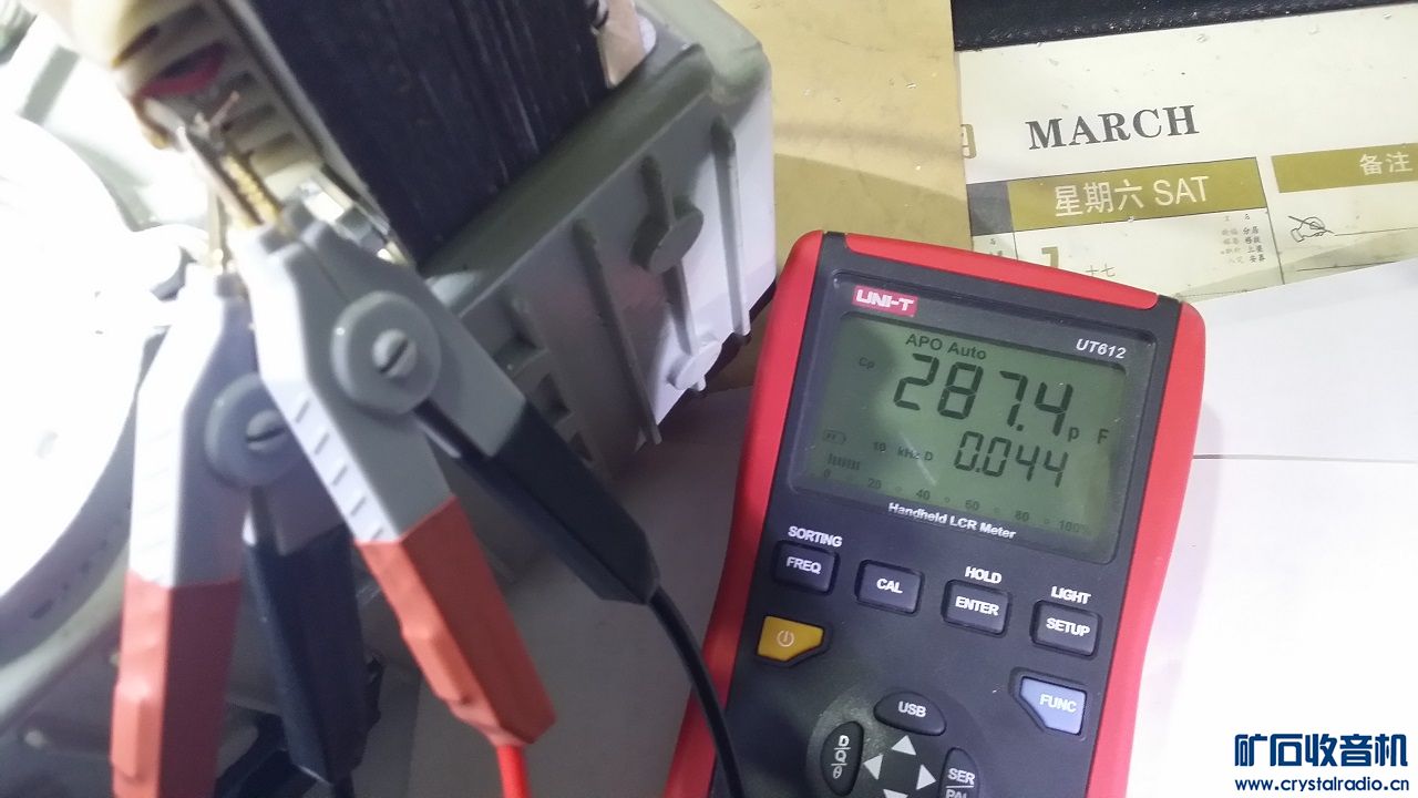

言归正传,输出牛是请坛里的朋友帮忙做的,实测基本参数如下:
初级电感量
初级极间电容
初次级电容
初级绕组直流电阻
漏感
组装焊接过程还是掠过
正视图
顶视图
后视图
底视图
机内一
机内二

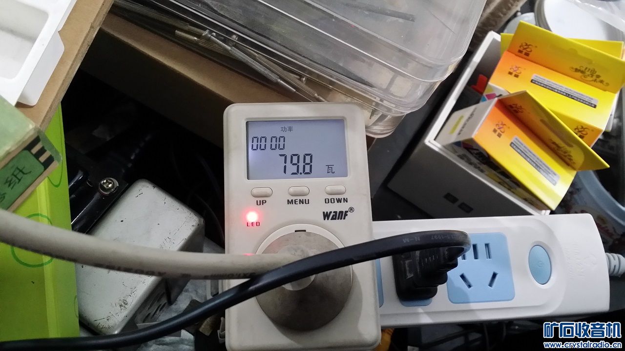

整机功耗
电路图 (标注各工作点电压为实测值)
调试时信号源为夏普DVD机,型号DX-D2068,音箱为小旋风三分频落地箱,型号EL-06,无论是播放动态范围大的音乐测试碟《动向效果》还是播放人声的《月光女神--莎拉布莱曼》,效果均令人满意,每声道的输出功率不低于5W。
