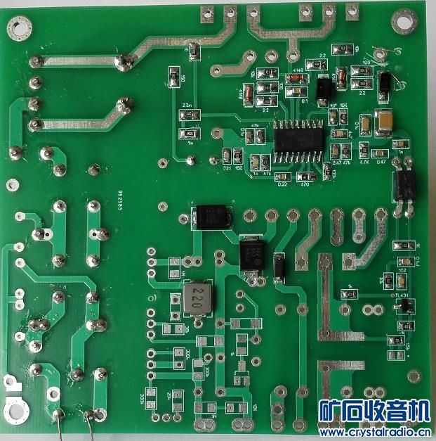

       首先感谢给上一帖加分的前辈老师们,使我荣升为VIP级别,为了祝贺就趁热打铁、再发一帖 。退休了没事干就入了胆坑、做些胆事,想做些大胆之事,就是用开关电源来代替工变用于胆机。入了坑后发现常见的胆管灯丝电压从1.2-20V都有,如果都单独做就要做很多电源。所以设想做一台通吃1.2V-20V的小功率灯丝和高压小范围可调的开关电源。通过近二年的定压试制、试用效果相当好。会做的坛友大胆地去做和用,用后就不会再用工变了。
      这次电源设计成一路主控灯丝电压5-6.3V可调、4路被控5-6.3V电压,这4路能并、能串、同时加线性可调稳压1.2-5V,因此,可组成从1.2V到近20V的灯丝电压。
      高压一路300-380V可调。
负压一路约-80V。
板还是10X10的,重绕变压器、加4组线性可调,装入一个12X13X6.9厘米的铝盒内,这是拉郎配,PCB板不是为这铝盒设计的,大了点。
PCB板
变压器

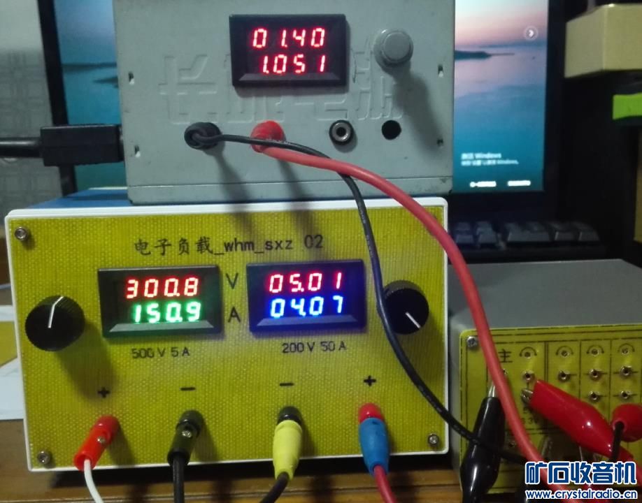

高压最低

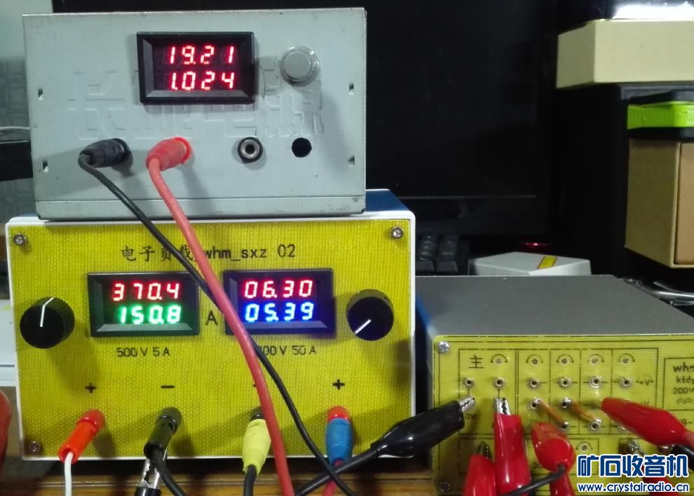

高压最高
高压稳压电流
50mA
100mA
200mA
300mA
主控灯丝5V
主控灯丝6.3V和被控灯丝组合12.6V。

看电路图,你这个385高压部分没有稳压取压,接入电路后会不会有较大的下降。我原来就过大屏的彩显的开关电源,那个电源有两组高压,改为串联后有近300V直流,但是由于稳压取样只取其中的一组主电源的,造成接入电路后会下降。再就是你的开关电源副方输出部分用的全波整流,感觉少见,多数的开关电源输出都是半波整流。

绕变压器没多少难度,相当容易,原边28匝,辅助3匝,副边高压55,负压15,灯丝1+1匝X5组。

      高压空载有一定的飘高,带载后稳定,所以用延时电路来解决电压飘高带来对管子的影响。因电源构架的不同,整流方式也不同,单端电源就要用半波整流,半桥、全桥等正负波构架的电源,功率部分就一定要用全波或桥式整流。本机灯丝部分用了全波整流,高压部分用了桥式整流,只有功耗极小的芯片工作电压和负压用了半波整流。

集成块沒标型号,高频变压器沒标同名端,磁芯大小也没注明,场效应管沒标型号,有些二极管也没标型号。
 楼主| 发表于 2020-2-1 10:02:02 | 显示全部楼层
      这些问题在以前的帖子上基本都有,所以没有重复。芯片SSC3S910,磁芯4950pc40,场管10N50-20N60都能用,整流二极管根据电压选取,芯片周边二极管按PDF选取。半桥电源不同于单端电源,不需要同名端,正绕反绕都一样,按自己的习惯绕。
