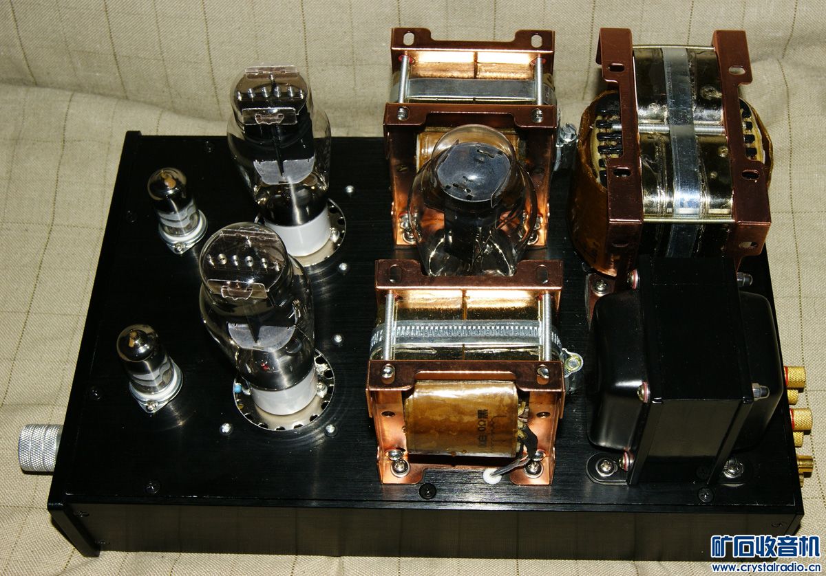

楼主: 冯凌峰
请教贴;输出牛铁芯

发表于 2019-12-24 22:28:34 | 显示全部楼层
冯凌峰 发表于 2019-12-24 22:11
我就说嘛!肯定有大师先尝试过
我做的2A3,电源和输出铁芯全部是ED型非晶态。
 楼主| 发表于 2019-12-24 22:42:25 | 显示全部楼层
这么漂亮的机器,找不到比,卧槽,再合适的赞美词了
发表于 2019-12-24 22:44:54 | 显示全部楼层
其实并不见得比EI片的出彩。不要把眼光集中在这些地方。铁芯只是给变压器提供一个磁场通路而已,不存在什么玄学。
 楼主| 发表于 2019-12-24 22:48:00 | 显示全部楼层
海河 发表于 2019-12-24 22:44
其实并不见得比EI片的出彩。不要把眼光集中在这些地方。铁芯只是给变压器提供一个磁场通路而已,不存在什 ...
关键我不懂哪家铁芯好,新手绕线包肯定要窗口大一点才行
发表于 2019-12-25 00:44:30 | 显示全部楼层
非晶态铁芯损耗小,是真的;如果固定不牢,有明显振动(会叫的牛),那么漏感会变大,ls大的牛,就不是好牛,对于低内阻的管,极为不利
