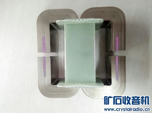

在某宝看到一家卖C型非晶铁芯的,卖家宣称有音频专用非晶铁芯,我想用4个C型组成一副E型铁芯玩玩,不知哪位老师有用过的?效果怎么样啊?我也是瞎折腾玩玩,望大师指教

我用过,电源牛和输出牛,用这玩意都做过。没什么太出彩的,初始磁导率略高于同等体积普通C型硅钢铁芯。

截面积太小,磁路太长,固定麻烦。个人见解。

朋友绕牛用过二手非晶铁芯,千万别用矮胖的那种,会造成线圈直径大,直流电阻大!

这种铁芯的磁性能很优秀,用作电源牛时铁损发热少。
但不好固定,对捆扎钢带工艺要求很严,稍不小心就会松动发出很大的哼声。用作输出牛的话,说不定会自己唱起来,抢了喇叭的活儿

个人曾经做过一对CD20x40ⅹ50的单端输出牛,用于6p3p单端,声音明显好过E牛!E输出牛32x50的!

初始磁导率高,饱和的就早,B-H线性段比较小。

最大的麻烦,还是铁芯夹紧固定很麻烦。
