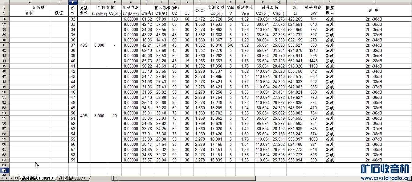

对两种8MHz的49S晶体做了测试,其中序号33到序号41的是杂牌晶体,序号42到序号59的是YXC牌晶体。测试结果如下:
杂牌晶体的接入电容数值较乱,负载电容波动较大,激励功率上下相差悬殊,基波工作时2次谐波水平在-28dB到-35dB之间。更有甚者,序号37的晶体在5V工作不稳定,冷开机经常不起振,只能在8V下正常运行。
品牌晶体的接入电容比较有序,负载电容的变动范围较小,激励功率比较匀称,基波工作时的2次谐波水平除一个在-34dB外,其余的都在-36dB到-40dB之间,平均水准比杂牌的要优秀6dB。全部晶体均可在5V下正常运行。
