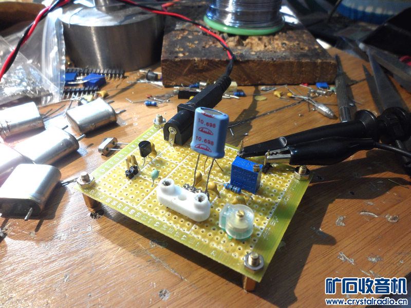

  于是,立刻用洞洞板做了一个和二次变频计划中同样的振荡器作为简单的测试器,如下图:
03_简易的晶振测试板
03_简易的晶振测试板
        图1 洞洞板晶振测试器
  结果很惊讶,手中的晶体有的能用,有的根本没反应。特别是封装型号为49S的6MHz晶体,20个晶体中只有两个能起振,其余全部悄无声息!至于8MHz和其他JA5型所有晶体,可以说是全军覆没了。是电容比例不对?元件质量有问题??还是买到了冒牌货???
  短暂的错谔后,立马立了个项,制造一个晶体的测试和电容配组实验装置,看看究竟是什么情况!

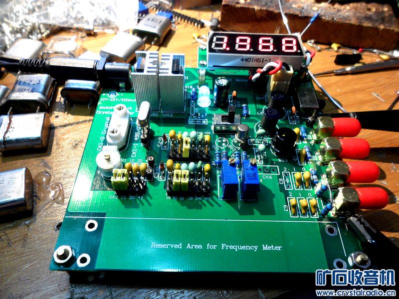

  实际制造的晶体测试器如下图:
30_二版成品
30_二版成品
        图3 实际制造的晶体测试器
  电路原理图:
2019037-Xtal-Tester-02
        图4 电路原理图
  电路说明:
  电路总体上以图2的电容三点式原理图为核心扩展而成。C1由一个4/27pF微调电容器和三个可选择的电容器组成,外加一个外部电容器插座;三个可选的电容器为10pF、20pF、40pF,最大容量为70pF+4/27pF。C2和C3分别由7pF的固定电容器及分布电容组成基本容量组,可选择的电容器对分别为15pF、30pF、60pF、120pF、240pF和480pF,其中60pF和480pF可以从5%容差的62pF和470pF电容器中选出。以15pF步进一直变化到945pF,加上固定的7pF,变化范围是7pF~952pF,这对大多数应用是足够的。
  起动力泵作用的晶体管BG1和BG2有两种选择:结型场效应管和双极型晶体三极管,通过K2选择,实践中分别使用了3DJ7H和2N3904。
  国产结型场效应管选择H档是由于跨导的限制,F档不能起振,而G档运行不太可靠,只有H档及以上后缀的可以满意工作。当然如果选用了国外的同类型管,其跨导远大于国产管,那就可以选择Idss小一些的管子。
  双极型晶体三极管比较容易起振,选择2N3904只是比较方便,其它类型相当的双极型晶体管都可以使用,R3和R9是它的基极偏置电阻器。
  晶体管源极/射极所接的可调电阻用来将管子工作点调到最接近实用的那一点上。漏极/集电极的供电电压由K1在5V-8V之间进行切换,以便检查某些晶体在不同工作电压下的适应性。
  K3用来将电压表转换为供电电压监视,或者工作点监视。在作工作点监视时,某些频率点很可能受到影响而产生停振或振幅突然加大等现象,因而在测得工作点电平后应即返回供电电压监视端。偏置电压的范围,在1.5V~1.7V之间。
  振荡器的信号由BG3输出,BG3使用了国产甚高频中功率管2G711,这个管子也可以用2N3904代替,没有任何问题。BG3为共集组态,工作电流约(7~10)mA,供电为非稳压的。射极总电阻为200Ω,分四档输出:0dB,-20dB,-40dB,-60dB,因而本机还可以作为一个标准信号源使用。
  由D1为主的电路组成了稳定偏置的供电电路,可使用任何颜色的、端电压在2.64V~2.72V之间的LED。
  PCB的底部位置留给未来的频率计使用。

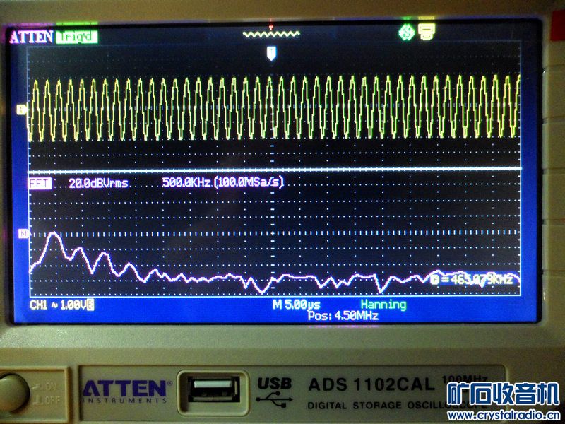

  465KHz的JA5型晶体测试:
        图12
  在67pF:487pF下起振:
        图13 电容比例为67pF:487pF
  465KHz频谱,2、3、4次谐波的幅度都高于-40dB:
        图14 谐波幅度较高
  变更为127pF:487pF:
        图15 变更电容比例
  4次谐波低于-40dB了,但2、3次谐波仍然较显著:
        图16

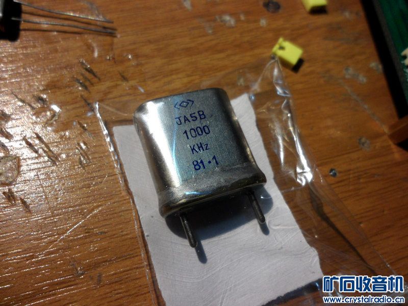

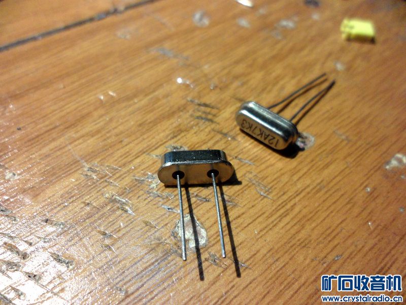

  几种封装类型:
        图17 49S
        图18 49H
        图19 JA5B
        图20 JA23B
        图21 JC1
        图22 J型玻璃封装
(待续)

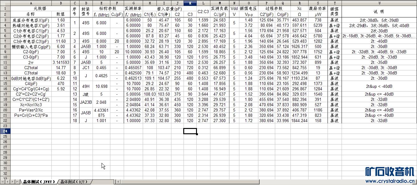

  测试数据处理:
        图23
  对手中一些有代表性的晶体振子进行了测试,所获数据列在图23表中。各列内容说明如下:
        A、B列:元数据,包括各关键位置上的分布电容、基础电容、常数和算式定义。
        D列 封装型号:49S是目前无源振子市售最多的形式,49H比49S高,底部相同;JA5B、JC1、JA23B、J玻等都同属于J型封装。
        E、F列 标称参数:Fv是标称频率,CL是标称负载电容。
        G列 实测频率:通过C1的电容变化可以调整到的频率。
        H列 C1(毛):晶振起振并调整到最合适的状态后,所测得的C1总容量。手工填入。
        I列 C1(净):扣除分布电容后的净电容量。
        J列 C2:跳线接入的容量总和,应用时还应加上B9的基础电容值。手工填入。
        K列 C3:跳线接入的容量总和,应用时还应加上B10的基础电容值。手工填入。
        L列 C2:C3:电原理图中的C2与C3的实际比例值,包含了所有的分布电容。
        M列 实测负载:晶振起振并调整到最合适的状态后,所测得的实际负载电容值。
        N列 Vdd:是测试当时所用的供电电压;多数在5V下能够很好工作,但不排除少数需要较高的工作电压才行。手工填入。
        O列 振荡电压:数字示波器上所显示的电压峰-峰值。手工填入。
        P、Q列 过程参数:辅助计算用,不必管它。
        R列 Xc:在特定频率下供电的总容抗。
        S列 激励功率:在C2支路上所消耗的电功率;可能与他人理解的过程不同,这里的结果作为参考。
        T列 振荡模式:本次测试所适合的振荡波形输出方式。手工填入。
        U列 说明:在打开FFT后,数字示波器上可关注到的高次谐波产物,及其它需要注意的事项。手工填入。
  小结:
        1.市售晶体振子的性能各不相同,在同规格的产品中也往往不一致,造成的结果是同一电路配置下的有的能用有的不能用。
        2.即使商品标了负载电容值,实际测试结果也与标称值有差距;测试器配合测试表可获得实际负载电容值。
        3.合理配置电容器比例,可使振荡器工作在基波模式或者谐波模式下;测试器可挖掘库存晶体的所有工作能力。
        4.谐波模式其实是激励功率过大造成的结果,应尽量避免在这种模式下运行;测试器可帮助避开这种模式。
        5.根据相关资料,49S的激励功率在(100~500)μW内,J型在4mW以下;测试器可帮助选择必要的工作状态。
        6.测试表的数据仅针对JFET。同样偏置条件下的BJT谐波过于丰富,尚未有时间作进一步的测试。
        7.测试器有四种电平输出:0dB、-20dB、-40dB、-60dB,这使它能够成为一台稳定的信号发生器。
        8.测试器要配合示波器、测试记录表才能获得全部结果。测试器与测试记录表有集成为测试仪的条件。
