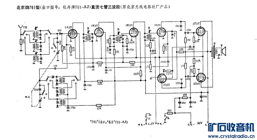

电子管收音机最后一级用乙类功放还是甲类功放

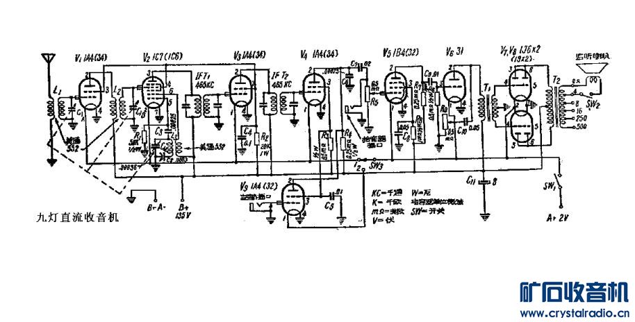

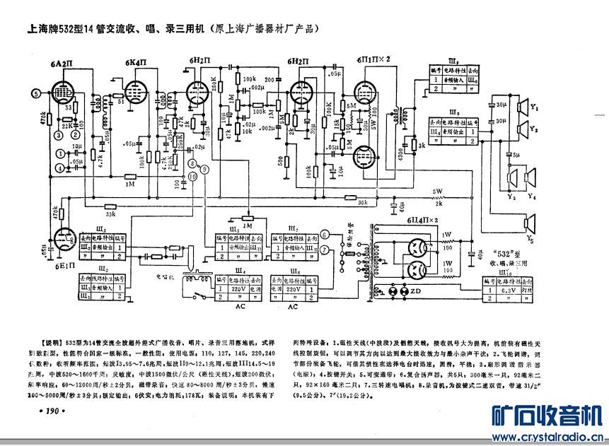

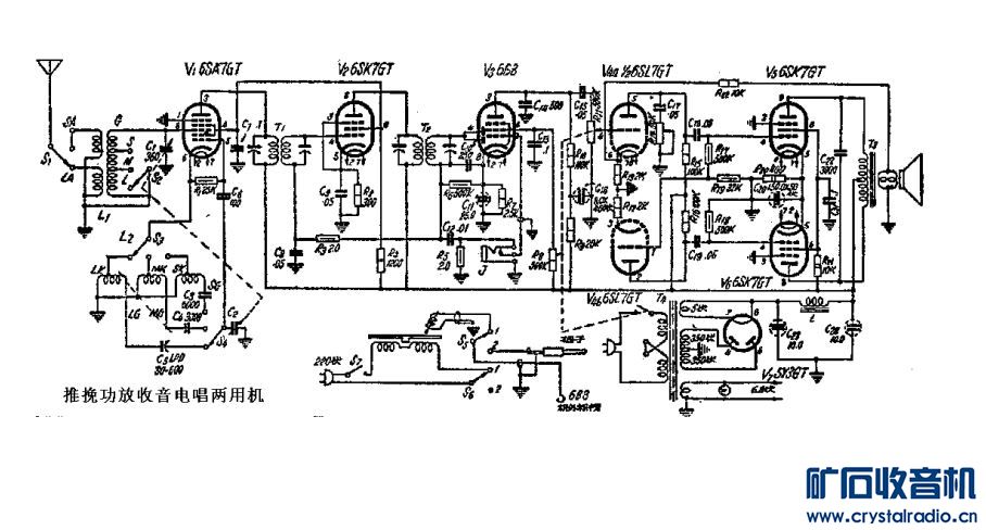

wz8198 发表于 2019-12-19 11:43
老式电子管收音机有没有推挽变压器的?貌似没有怎么见到过
有几种老式推挽收音机电路图,较多的是用乙电池的多管收音(效率高声音大)。
北京牌7灯直流机推挽.JPG 上海牌14灯收音机.JPG 大八角收唱两用机.JPG 网上9灯直流收音机推挽电路图.JPG 网上直流六灯收扩两用机.JPG
涨见实了,电子管收音机也是有很多设计的

为了减少失真,好像还有所谓的超线性电路,就是在输出变压器初级中间抽头两边多抽两个头出来分别接在两个输出电子管的栅极上。还有把输出变压器搞成所谓三明治绕法,增加了绕变压器的难度。
