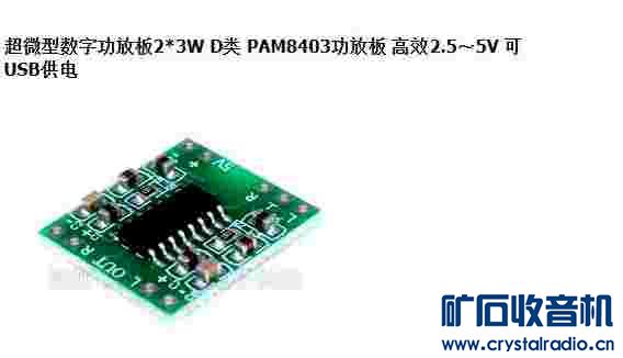

发表于 2019-12-18 23:29:36 | 显示全部楼层
UFO3001 发表于 2019-12-18 22:55
单管也可以丙类,可能不好听
丙(C)类放大是射频功率放大,用于发射机。
音频领域采用的丁(D)类放大放大器效率极高(90%左右),在理想情况下可达100%,而相比之下甲乙(AB)类放大器仅能达到78.5%。不过另一方面,开关工作模式也增加了输出信号的失真。但随着MOSFET管的普遍应用这类放大器得以改观。
