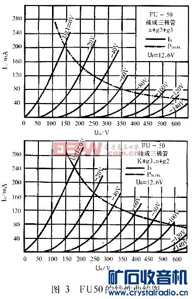

楼主: UFO3001
fu-50在晚上不开灯情况下看见屏微红
发表于 2019-12-18 15:38:12 | 显示全部楼层
FU-50三极接法曲线;

 楼主| 发表于 2019-12-18 21:35:19 来自手机 | 显示全部楼层
白居不易 发表于 2019-12-18 15:38
FU-50三极接法曲线;
白版,这两个曲线图怎么不一样呢?三极接法有两种吗?在上个电路图我对照一下吧

发表于 2019-12-19 09:17:04 来自手机 | 显示全部楼层
当然不一样 仔细看图右上角的说明就知道了
 楼主| 发表于 2019-12-19 12:48:02 | 显示全部楼层
bw9922 发表于 2019-12-19 01:10
想听听火星计划的机子到某鱼上搜索〈火星计划2011〉。那有他多款机子的试音
哦哦收到了
 楼主| 发表于 2019-12-19 12:49:26 | 显示全部楼层
看不懂啊,说给我吧
