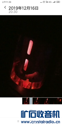

fu-50在晚上不开灯情况下看见屏微红,要开机听一会儿才红,需要降低屏流吗?有的人说这种状态才好听!从阴极到屏极电压才360伏,电流90毫安,奇怪?火星计划2009说fu50怎么做也不好听,我感觉凑合吧!比上海电视九厂出的声达晶体管功放声音发闷,低音肉没力量,高音纤细到是不错!

我做过这管子,屏耗调到30多V,也是有轻微的屏红。不过据说这个管子的屏极跟一般管子的屏极相比材料上有区别,允许稍微屏红。反正管子不贵,可以试试这种状态能工作多久。

阴极电阻用1K试试,我是用1K。

我那个电阻能调,记得是620欧

你的屏流多少?屏耗小了音质怎么样?

30多w.上边回复字母打错了

没测,我根据音箱听音调的,我放全频3寸半,原先是用820欧后来改大了,改大后发热量少了,声音也没什么特别,反正楼层也不可能开太大音量,你说低音不好应该是输出牛问题吧?或者前面推动管也有很大区别,继续折腾折腾!我的推推挽做了几年了,直到前几天的一个晚上才调试出自己最喜欢的声音,之前不能说声音不好,就是前几天一个晚上开机听到晚上十点多声音忽然很好听,声场很宽,尾音特别多,我马上拿声万用表测量一下市电电压,哗!240V,于是想出办法了,原来我的电源牛接在230V端口,第二天马上改接220V抽头,好声就是这样出来了。平时电压正常晚上电压高了,加上我接230V抽头所以电压低了,改变声音来自灯丝电压还是前面的倒相和推动管的电压呢!我还沒测量,所以不能下结论。

我原先做的fu50也和你这差不多,基本没问题屏耗才30多瓦,记得fu50是40w,不超过就行。
