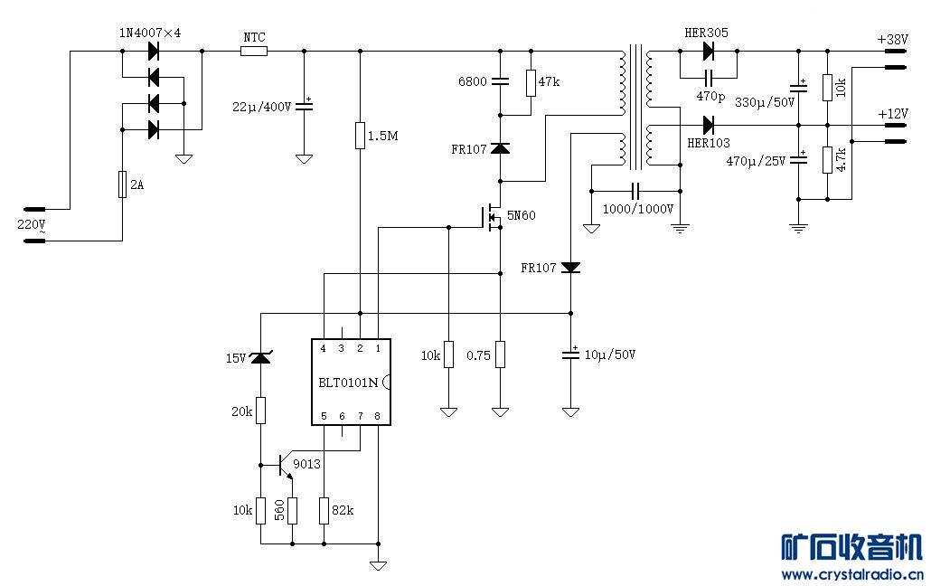

维修亚都加湿器SC-M20遇到的一个奇怪现象

这个图我也看到了,与我的这块板上的BLT0101N不一致。网上说 BLT0101N有两种。
你的那颗BLT0101N从脚位功能看似乎是一颗有点奇怪的原边驱动PWM IC。1脚驱动2脚启动兼VCC4脚电流检测8脚地这都正常,剩余5脚和7脚有点奇怪。5脚似乎是用于调整工作频率,这个也还好都有这么做的。7脚就有点奇怪了,似乎是FB电压检测或者兼顾了某种电压保护的检测。你这种情况好像是启动瞬间系统被拉死保护了,所以VCC上只能测得1V但是可以肯定芯片工作了,不然这个电压会到几十伏去。后来你加上外接电源,IC的供电能力强了输出电流也够驱动功率管工作,系统就正常了。表面上看MOS的驱动是电压驱动可是实际上也还是需要一定电流的。由于MOS结电容或者10uF已经被上过电了有残电存在,所以再次启动就不需要那么大电流了,再启动就没问题了。你可以在上电后完成后,关断电源充分给电容放电或者静置24小时看能否启动。从图纸上看高压主电容容量为了降成本也减的比较小,个人意见这个现象是由于主电容容量小点供电不是太足,然后MOS的结电容又有点大需要驱动电流要大点。启动瞬间MOS没有完全导通的时候IC判断检测有过流(或者过欠压之类)的问题令IC进入保护状态。所以我建议你可以尝试在不带负载的情况下把10uF/50V的这只电解换成4.7uF/50V或者并个高压电容看看能否启动。
 楼主| 发表于 2019-12-17 22:31:25 | 显示全部楼层
全力以赴 发表于 2019-12-17 21:42
你的那颗BLT0101N从脚位功能看似乎是一颗有点奇怪的原边驱动PWM IC。1脚驱动2脚启动兼VCC4脚电流检测8 ...
一开始我也考虑过你所说的这些情况,只要“激活”后,将电容22μF/400V上的主电压(310V)和2脚上的电容10μF/50V上的电压Vcc(18V)都完全放尽后,在开机无论空载还是带载都能正常启动。当时这块电源板修好后因没找到螺丝加上有别的事情放置了好几天,再装好后开机可以启动,现在这块电源板已经在正常使用了,加湿器只有晚上用几个小时,白天不用,已经用了一个星期了。就是因为这种奇怪的现象,才发了这个帖子。
从图上看5脚用于调整工作频率,7脚可能是FB吧。
发表于 2019-12-17 23:06:48 | 显示全部楼层
FR107及其相应元件是否良好?包括其线圈是否良好?
 楼主| 发表于 2019-12-18 08:43:11 | 显示全部楼层
如果FR107及其相应元件包括其线圈或者其他元件有问题,为什么在BLT0101N的2脚上外加一个电压(16V)“激活”后,就能完全正常使用了?似乎所有的元件也没有问题。

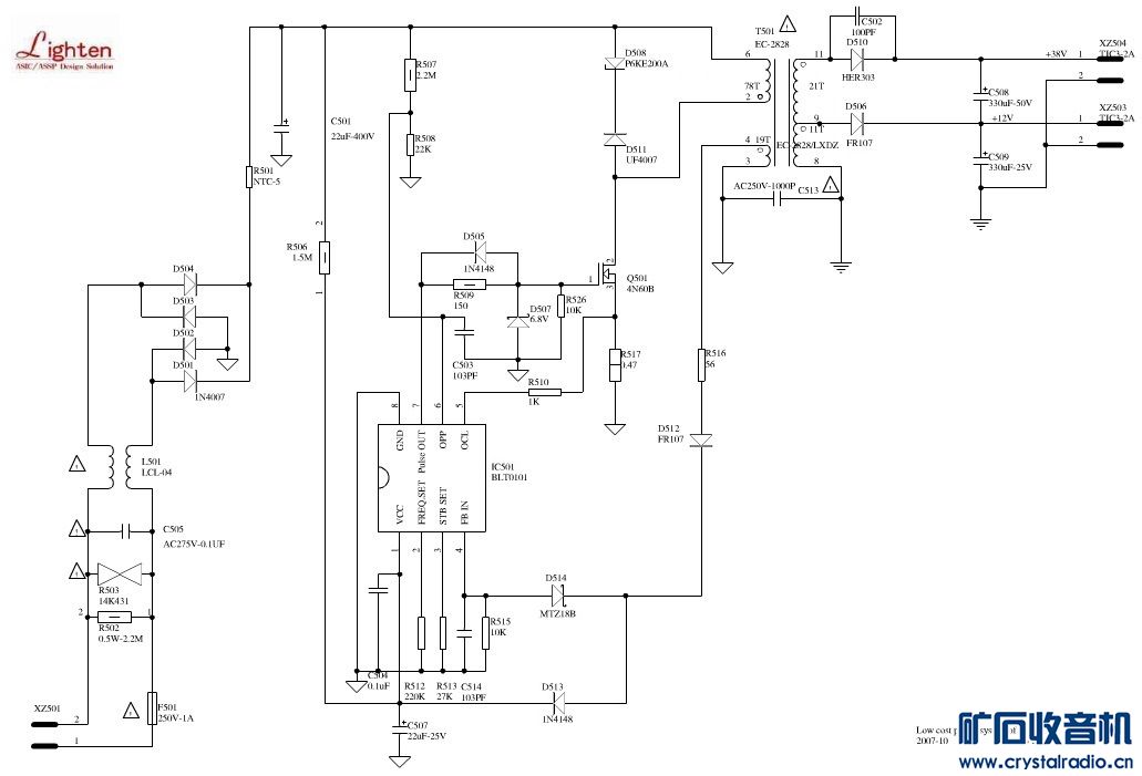

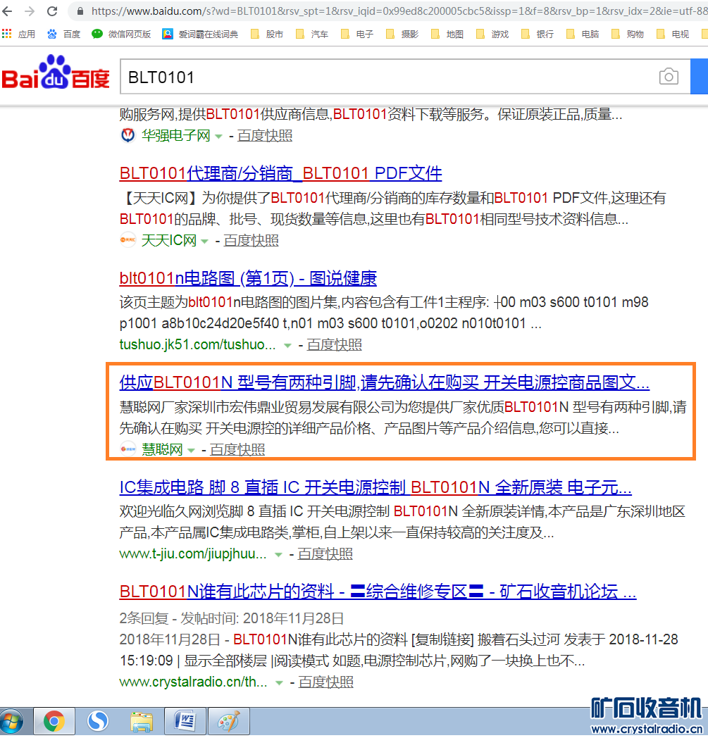

发表于 2019-12-18 22:01:14 | 显示全部楼层
liiqi 发表于 2019-12-17 16:25
空载时,18V左右。
谢谢!
查资料,BLT0101极可能有两种脚位,请注意,你的电路图与数据手册不一致可能是脚位不同的缘故,见网上搜索的截图中,方框内的内容。
 楼主| 发表于 2019-12-19 09:14:22 | 显示全部楼层
wanwenhao1 发表于 2019-12-18 22:01
谢谢!
查资料,BLT0101极可能有两种脚位,请注意,你的电路图与数据手册不一致可能是脚位不同的缘故, ...
注意到了,网上查询说BLT0101有两种,这两种管脚排列完全不同,不能相互替换,恰好我买的这种就是该加湿器所用的。
这是SC-M20加湿器的:
这是另一种的:
