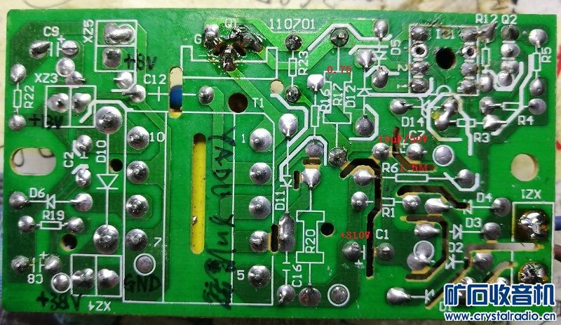

一台 YADU SC-M20 加湿器由于进水,将电源板烧坏,经检查MOS管、主控芯片BLT0101N等元件损坏。换上所有损坏的元件后,电源板依旧不能启动,以为BLT0101N不良(因在某宝上买的,不良很正常),又换了几片BLT0101N,还是不行,经反复检查,没有发现损坏的元件,维修陷入困境 ...... 。
测量发现BLT0101N的2脚Vcc只有1V左右,显然是不能正常工作的,于是试着在2脚上外加一个12V的电压,但还是不能启动,慢慢将电压提高到16V后,突然电源启动了,然后将外加电压去掉,电源仍然正常工作。关机后,将电容22μF/400V上的高压310V放尽,再开机,电源正常启动,此后无论何时开机电源都能正常启动。随后又换了几片BLT0101N,开机还是都不能启动,只要外加一个电压后,就能正常使用了。这真是一个奇怪的现象,难道电源管理芯片BLT0101N需要“激活”才能使用吗。在网上搜索了一下,也发现有网友说换上BLT0101N后,电源不能工作,没有发现问题所在。

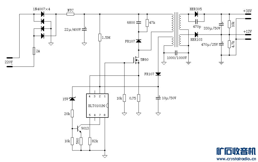

检查稳压管是否击穿,拉低了集成芯片的工作电压。
是否与启动电阻大有关?微安级电流集成芯片无法工作。或50伏10微法电解轻微漏电。

您所说的这些情况都检查过了,也都正常,并且也替换试过。恰好在我的一堆破板子中就有一块一样的电源板,现象是相同的。主要奇怪的是只要外加电源正常启动后,就一切正常了,在宝上一共买了10片BLT0101N,用了4、5片都是这样奇怪的现象。

是启动电流不够,电阻有开路嫌疑或印版有虚焊,换一只500K--1M的试试。

电阻有开路嫌疑或印版有虚焊这都检查过了,没问题,也试着将启动电阻1.5M换成1M试过,还是不行。
还是前面所说,只要在BLT0101N的2脚上外加一个电源(16V),然后开机就能正常启动,此后去掉外加电源,无论怎样开机都能启动,此时如果再换一片BLT0101N还是不能启动,又重复外加电源的方法,一切又正常,试过两个板子都有这种现象,百思不得其解。

请问楼主,能正常启动后,2脚的电压为多少?
 楼主| 发表于 2019-12-17 16:25:49 | 显示全部楼层
空载时,18V左右。
发表于 2019-12-17 20:17:53 | 显示全部楼层
奇怪,你的BLT0101怎么是原边的?我看到的http://www.doc88.com/p-37689800017.html是副边的。
 楼主| 发表于 2019-12-17 21:03:09 | 显示全部楼层
这个图我也看到了,与我的这块板上的BLT0101N不一致。网上说 BLT0101N有两种。
