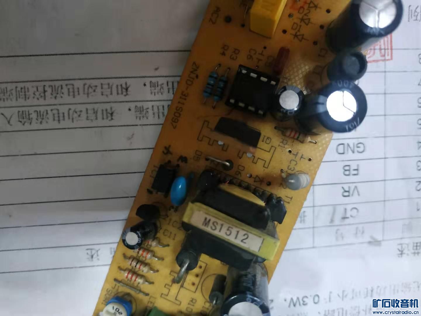

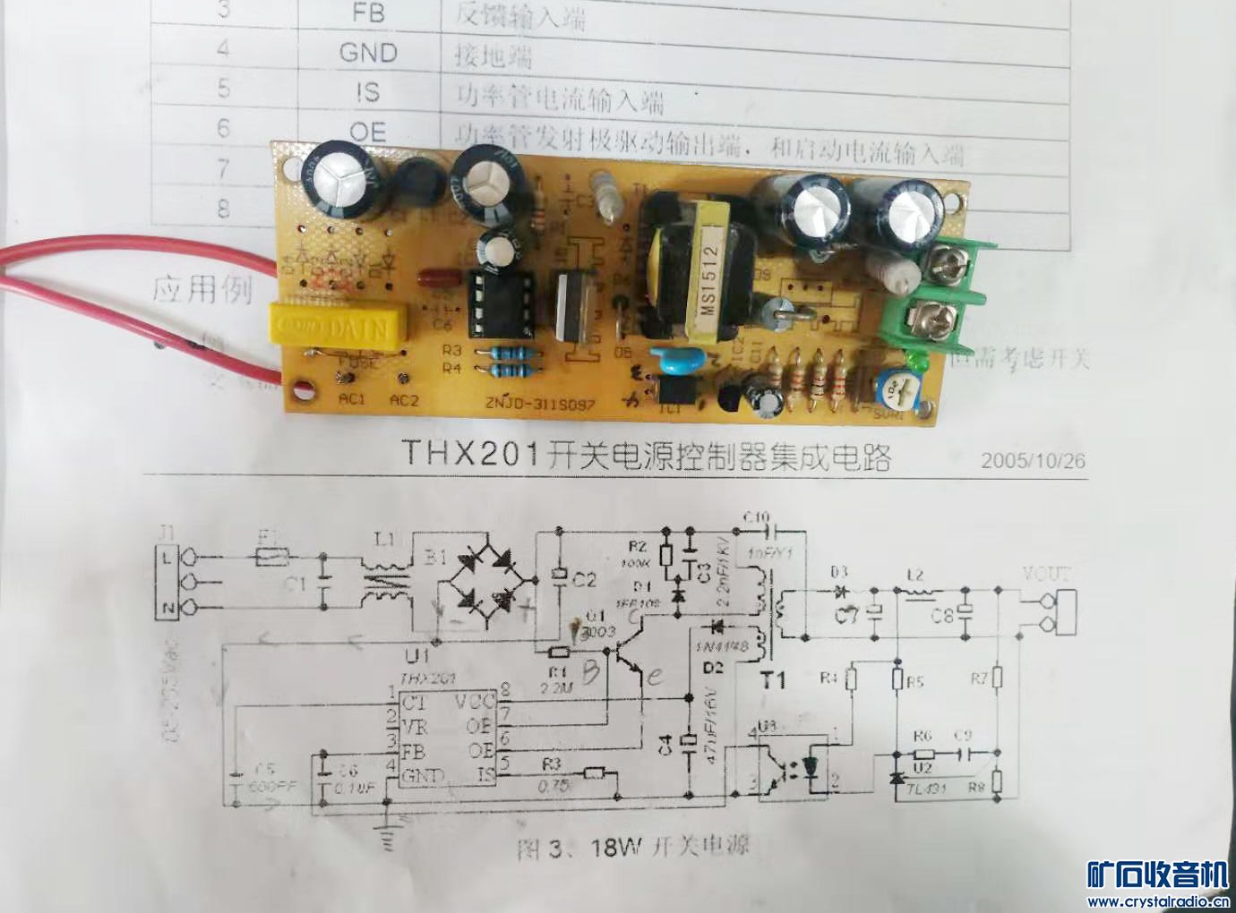

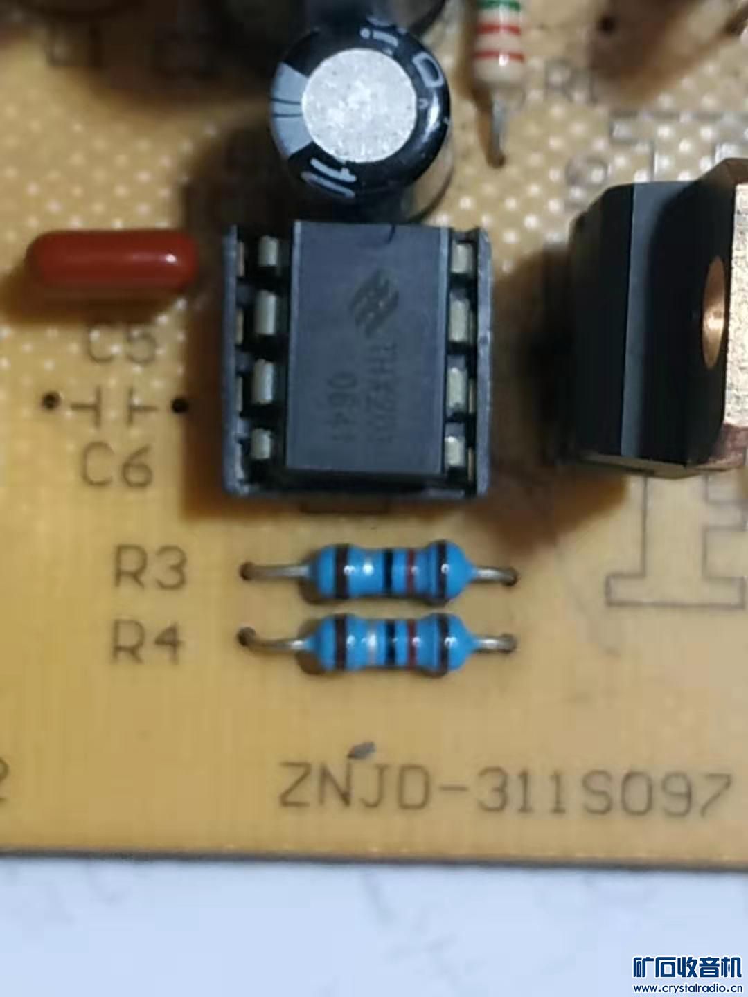

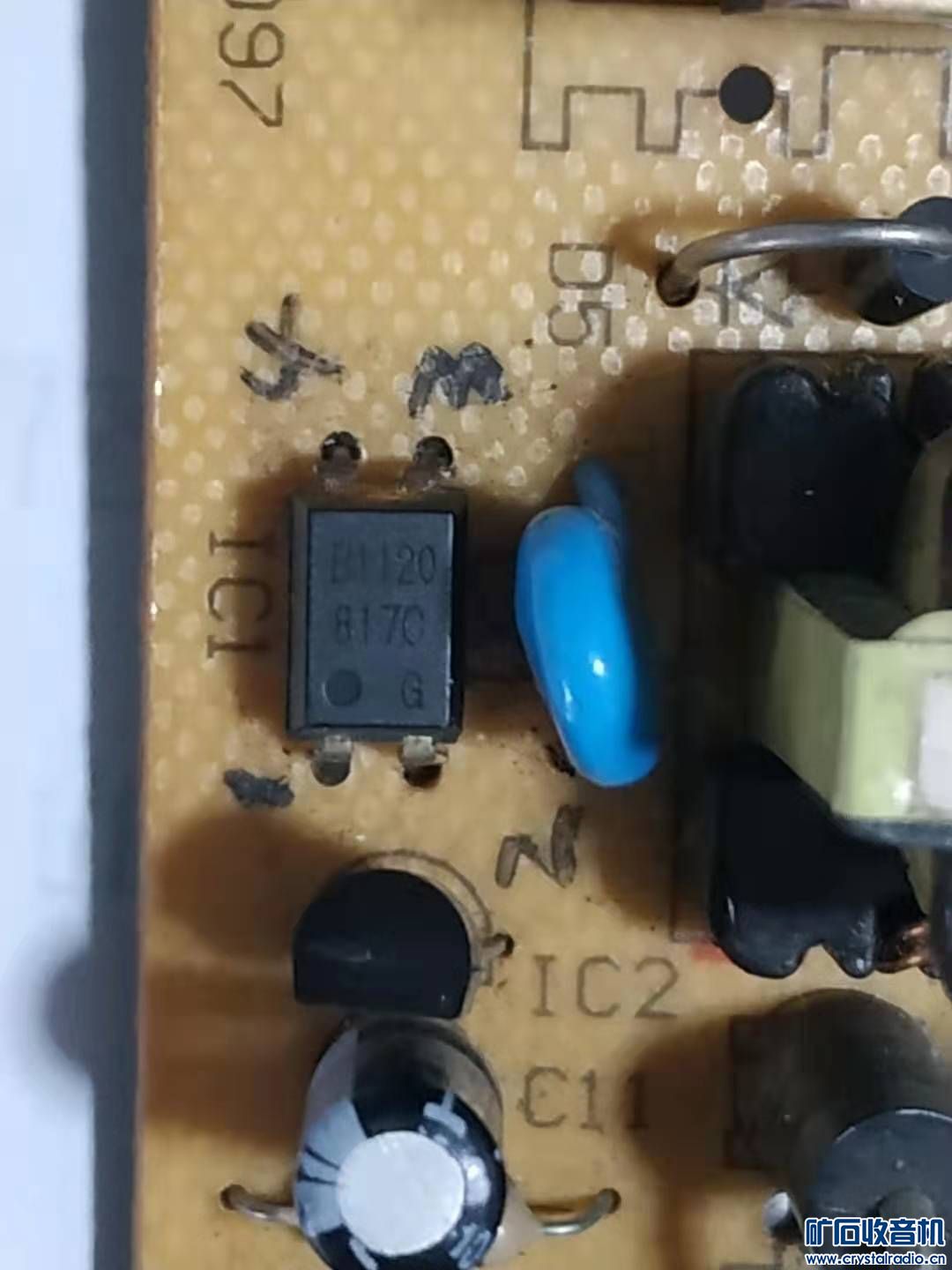

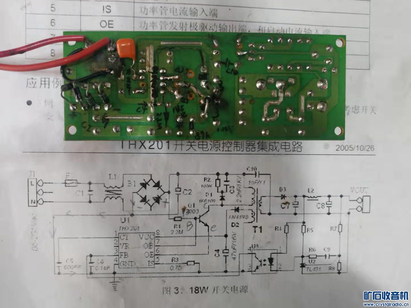

本人很菜困扰我很长时间的小开关电源,我最开始买来时是好的6V开关电源,芯片THX201,正常使用,有一次户外出摊接的汽油发电机,汽油发电机起动时没断开这个6V开关电源,一起动这个电源崩了,当时看到13003管子坏了,我就想修一下,于是恶梦开始,首先换了13003为13005,买了10个THX201换上,试机保险管烧了,4个桥管坏了3个,都换了,不敢直插市电了,做了个并100W,串200W灯泡的电源,现在100W灯泡亮,200W灯泡微亮,桥管输出300V直流有,C3电容没装,二极管都测了好的,13005测了好的,光藕换了,芯片换了,后面的低压部分我没动,现在没头绪了,望坛友指点。

检查低压的二极管,或者它已经击穿短路了。
再不行就换个431即可。

过压烧了的话,电容C2也危险。可能测的正常,但工作起来就不正常了。尤其这个电容,他的性能对开关电源很重要。

c3,如果不安装,一个反峰电压,13005就废了吧??
这是个脉冲吸收装置。
现在输出几伏电压?
你再次级输出接个LED+合适电阻,看看什么情况?

图片位置不合适,看不清C2的孕情,貌似有……
