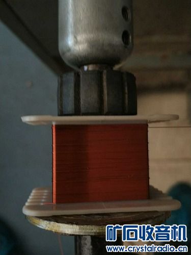

 楼主| 发表于 2019-12-15 19:53:45 来自手机 | 显示全部楼层
还不怎么熟悉设置,0.17绕单层的效果

发表于 2019-12-16 21:57:26 | 显示全部楼层
曾经做过一台,记得输出变压器是EI86*45铁芯,z11片,初级0.21线侥2*1600匝,次级8欧0.48线130匝三组并联。

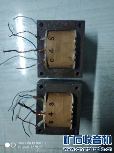

 楼主| 发表于 2019-12-21 16:32:57 来自手机 | 显示全部楼层
牛做好了,第一次绕出了点问题,SG算错了,按44%算的,应该是22.5%.晕死

 楼主| 发表于 2019-12-28 02:53:41 来自手机 | 显示全部楼层
买牛,就和买彩票一样,JS太多,自己动手,就是按照网上能查到数据,做出的绝对不是买的能比的,当然也有好货,价就是离草根较远,一对推挽牛,机器绕一天最多也就一对左右,牛价牛的原因就是费时费力,可以确定的低价绝对没好牛,好牛价绝对不菲,像我辈草根,想要好声还要经济的唯一办法,自己动手

 楼主| 发表于 2020-1-4 01:18:43 来自手机 | 显示全部楼层
我就是用CNC绕线机绕的,数据,参数都是网上找的,就这样,绕坏了6个线包以后才出了两对成品,这成品率太低,还好,学了一点经验,经验是花钱学会的,不信你试试
发表于 2020-1-4 09:53:45 | 显示全部楼层
2651817655 发表于 2020-1-4 01:18
我就是用CNC绕线机绕的,数据,参数都是网上找的,就这样,绕坏了6个线包以后才出了两对成品,这成品率太低 ...
看您的线包满满的,能说一下具体铁芯、线径、匝数,以及工艺吗?正在筹备6P1推挽机。
