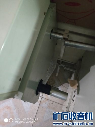

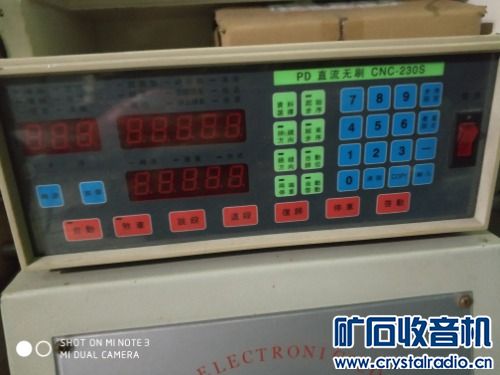

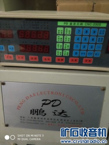

CNC绕线机,上个图看看。
 楼主| 发表于 2019-12-15 18:51:49 来自手机 | 显示全部楼层
因为乐潘牛号称有10瓦,用一对美产铁壳的6V6装了台单端,电压从260调到310,都没什么大的功率提升,音箱是一对丹特声8寸,还有一对英国的8寸灵敏度较高的喇叭都试过,功率管就只有6p1.还以为装出来推挽和单端一样的话功率就偏小,才要请教各位大神输出牛参数,如果4个p1功率够大的话就不费那心了,做前级做了n台,现在在用的12at7加老南京的6H8C,经典名机电路都试过,最后还是喜欢南京60前6H8C的声音,功放主要是输出牛造起来费劲,有机器才动手的,工具只有一台惠普电桥加万用表,示波器以前用的少多台都给卖了,装机大多用耳朵验货,没感觉的都拆了,低频管6K6GT一对,6V6一对,12A6一对,都是做单端的料,p1数量最多,推挽牛很多超线性抽头在百分之四三,四四,已做出成品的大神给个建议,百分之多少声音效果最好?
 楼主| 发表于 2019-12-15 19:03:22 来自手机 | 显示全部楼层
绕线机放闲鱼,没在坛里出,坛友需要的话说一声,一律优惠,可能有20公斤,运费自理
