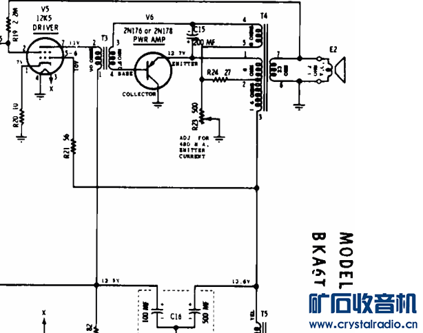

发表于 2019-12-14 23:33:00 | 显示全部楼层
OLIVER。NAN 发表于 2019-12-14 23:19
其他管子阳极电压低了无法正常工作,所以我才选这个管子的
美国型号的12K5,灯丝电流比这个管小得多,但是管子不好找,这些12V的低压管是设计在汽车收音机里用的。给你美国摩托罗拉的车机功放部分,参考参考。 12k5.png

 楼主| 发表于 2019-12-15 10:42:07 | 显示全部楼层
zgcaihong 发表于 2019-12-14 23:33
美国型号的12K5,灯丝电流比这个管小得多,但是管子不好找,这些12V的低压管是设计在汽车收音机里用的。 ...
嗯,这管子确实不好找
