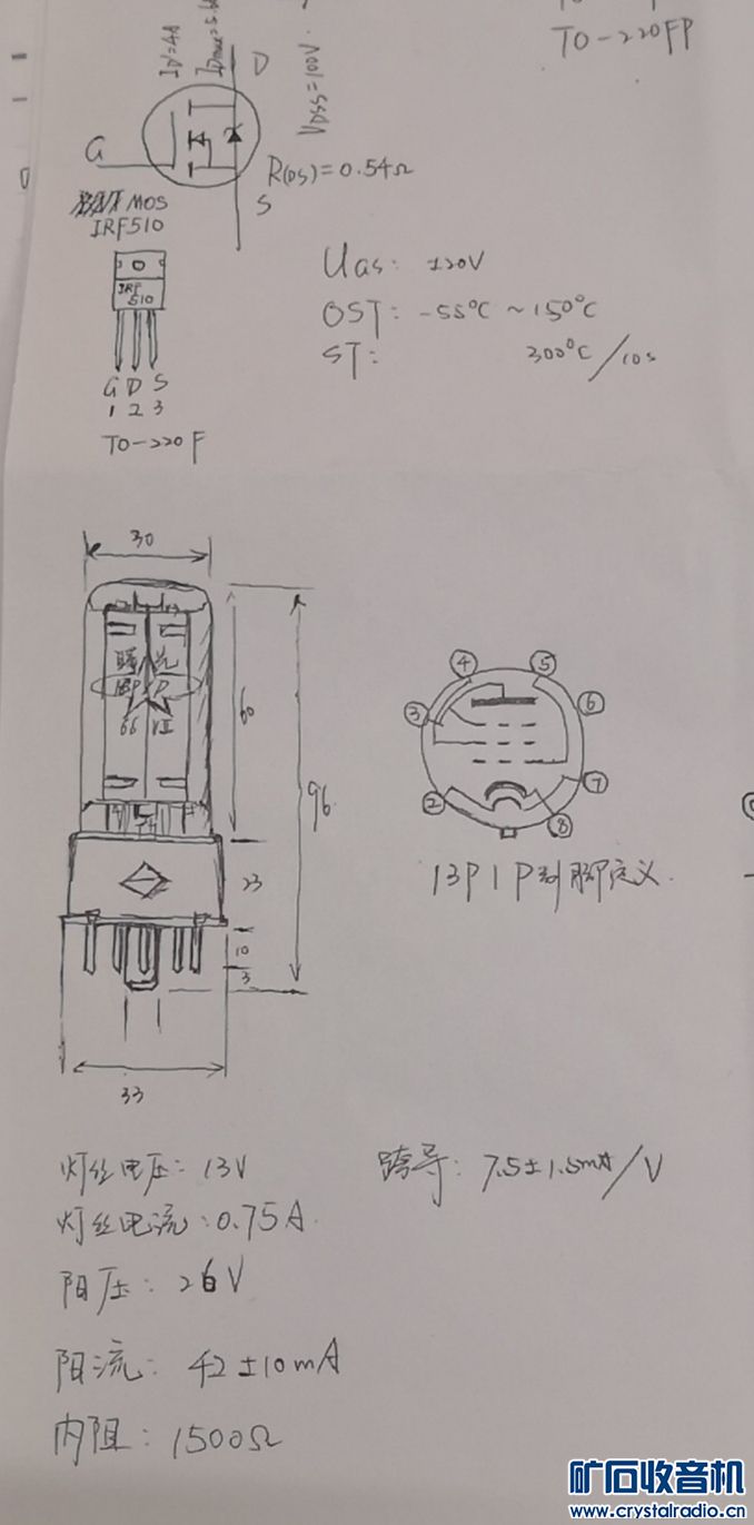

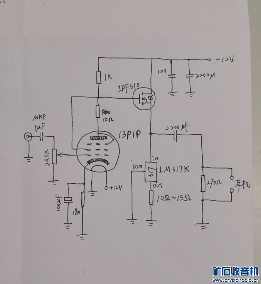

前几天在论坛里询问过关于12AU7胆结石电路的问题,我基本放弃了其12V阳压胆结石的计划。

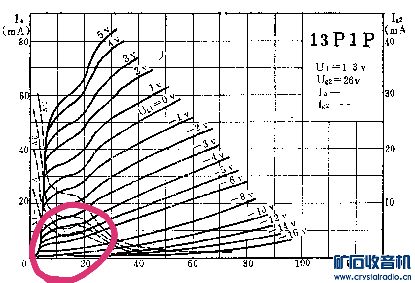

偶闻前辈推荐13P1P,查了一下数据,感觉还有希望,13P1P阳极经典应用电压只有26V,也许在三极管接法,12V-18V阳极电压条件下还有希望,遂得随想电路图一幅。
五极管状态下,12V时由于曲线非线性,仅能利用少量的近似线性区段,但是动态范围和输出功率也许会大打折扣。
另一点,由于没有试过其三极管接法也不知道其三极管接法的曲线,五极管接法曲线基本没有参考价值。
另外,这个第三栅极和阳极接在一起的内部结构实在是太离奇了。不知道对于三极管接法会产生什么样的影响,还请老师指点迷津

发表于 2019-12-14 20:51:42 | 显示全部楼层
13P1P的G3接了A,其实就相当于一个四极管,所以曲线会这么难看,弯弯曲曲的,就是四极管的负阻效应特征的体现,标接四极管失真肯定是很大的,一般无法接受,接三极管把G2也连到A上即可,手册上没有给接三极管的曲线,得自己测试绘图

 楼主| 发表于 2019-12-14 22:11:33 | 显示全部楼层
飞翔鸭2016 发表于 2019-12-14 22:02
510和317 换位置 否则不会响的
我看好多示例电路都是317在下,510在上,所以感觉没啥问题
