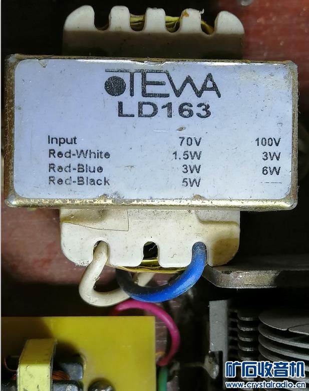

你试试我给你提供的电路,如果要想音量大,应是首选.但天线\地线是成功的关键.
直接接4殴喇叭最好,不用输岀变压器.
这一线路,我至少装了4台,每台都很成功.
电图中5mh的高厄圈,可用led灯整流电源的变压器代替,我试验结果2.5--5mh较果好,led灯整流电源的变压器2.5--9mh,見下图一.
唯一成功的是一种老式天棚变压器,但比不用变压器还是差点,少2--3ma見下图二.
4--16殴喇叭不用变压器,我用了一大堆电源变压器,从3--20v,还有天棚喇叭变压器都沒成功,图中只是部份变压器,見下图三.

由衷的感谢您的分享! 本来还幻想着再换个变压器试一试呢------现在看来思路有问题啊!只是有一点------我这里材料有限,目前还没有凑够。另外天线、地线都不是最佳状态---唯一优势就是距离《中国之声》发射塔距离较近,所以信号比较强,但是只有一个台。

我这也是一样,离发射台近,是优势也是劣势,优势声音大,劣势是一台独霸(中国之声),无法收听弱台.
