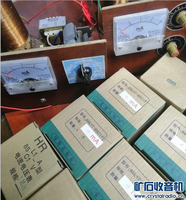

发表于 2019-12-16 23:09:28 | 显示全部楼层
崂山 发表于 2019-12-16 21:21
请问你那是微安表还是毫安表 ,15毫安是不可能的  请核实后回答。你图上表是200uA 还差不多
吓我一 ...
电路图来源:
几种二极管矿机强台试听比较
http://www.crystalradio.cn/thread-426077-1-1.html
有坛友说 : 两个二极管连接很怪,没法解释,不合常理,大家用起来,可能心里没底,不踏实,甚至回避它。可能qg前辈也觉得有些特别吧,暂时名之曰“双二极管检波”,可惜后来他没有做更多的解释,好像也没有努力推广,就去世了。
发表于 2019-12-16 22:49:54 | 显示全部楼层
吓我一 ...
我的表是ma\ua表都有,全是新表,马云家买的,已用和未用的大概有近30只,可算是土豪吧
我离电台转播台直线不到500m ,
天线架七楼顶,   用8股的纯铜网线多段接成的,  天线总长不低于100m;
地线是接在上8米长陽台不锈钢防盗网上面。
由于是陽台, 防盗网顶部是横大梁, 在安装时螺丝时可能接确到了梁内钢筋,所以做地线十分优良。
天时(天线)、地利(地线)、人和( 已故2007坛友新双二极管电路)都齐了,电流15ma以前就不用怀疑了
我的试验是4殴喇叭最佳,8殴声音小点。我用4殴很容易输岀做到15ma以上,10米都能听清。耳朵听力正常人,可做笔记(笔录)豪不夸张。经常20ma表经常到顶,到底20几ma不清楚了
