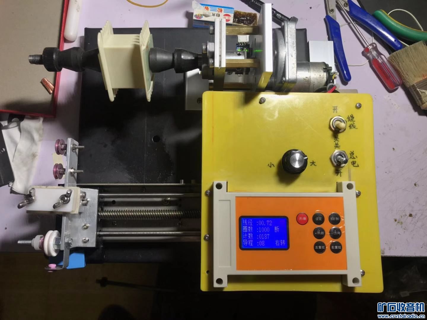

跟风做了个绕线机。
发表于 2019-12-11 22:24:46 | 显示全部楼层 |阅读模式
做的过程没有拍,希望大家见谅,因为做的时侯是装了拆,拆了装一直在改,不合适的就要拆下来想办法,在上网看大家做的借鉴前辈的经验,控制器是成品,51单片机不会自己做不了控制器,也想学习下那是以后了!在这里要谢谢 fu-32j老师 没少麻烦他。也要谢谢网上做过绕线机的老师们,几乎能找到的帖子都看了一边,以后有要做绕线机的一定要注意安全,因为要用到砂轮机和手电转,不注意很容易伤到自己!

发表于 2019-12-12 09:57:31 | 显示全部楼层
应该试一下绕细漆包线的排线效果,比如0.1X的。绕变压器毕竟细线用的多些。
 楼主| 发表于 2019-12-12 09:58:57 | 显示全部楼层
可以的0.17的排的很好的在细的我没有了,也用不到
发表于 2019-12-12 09:59:57 | 显示全部楼层
你的这个造价更高了,啥都是买现成的。请问最小能排多大的线。
发表于 2019-12-12 10:08:42 | 显示全部楼层
是的。绕输出牛的初级几千匝才显出效率。
 楼主| 发表于 2019-12-12 10:46:27 | 显示全部楼层
算下来300多点吧,排线模块在本坛买的几十块钱,控制器是新的,绕线电机也是网上买的.只排过0.17的太细的没有试过,
