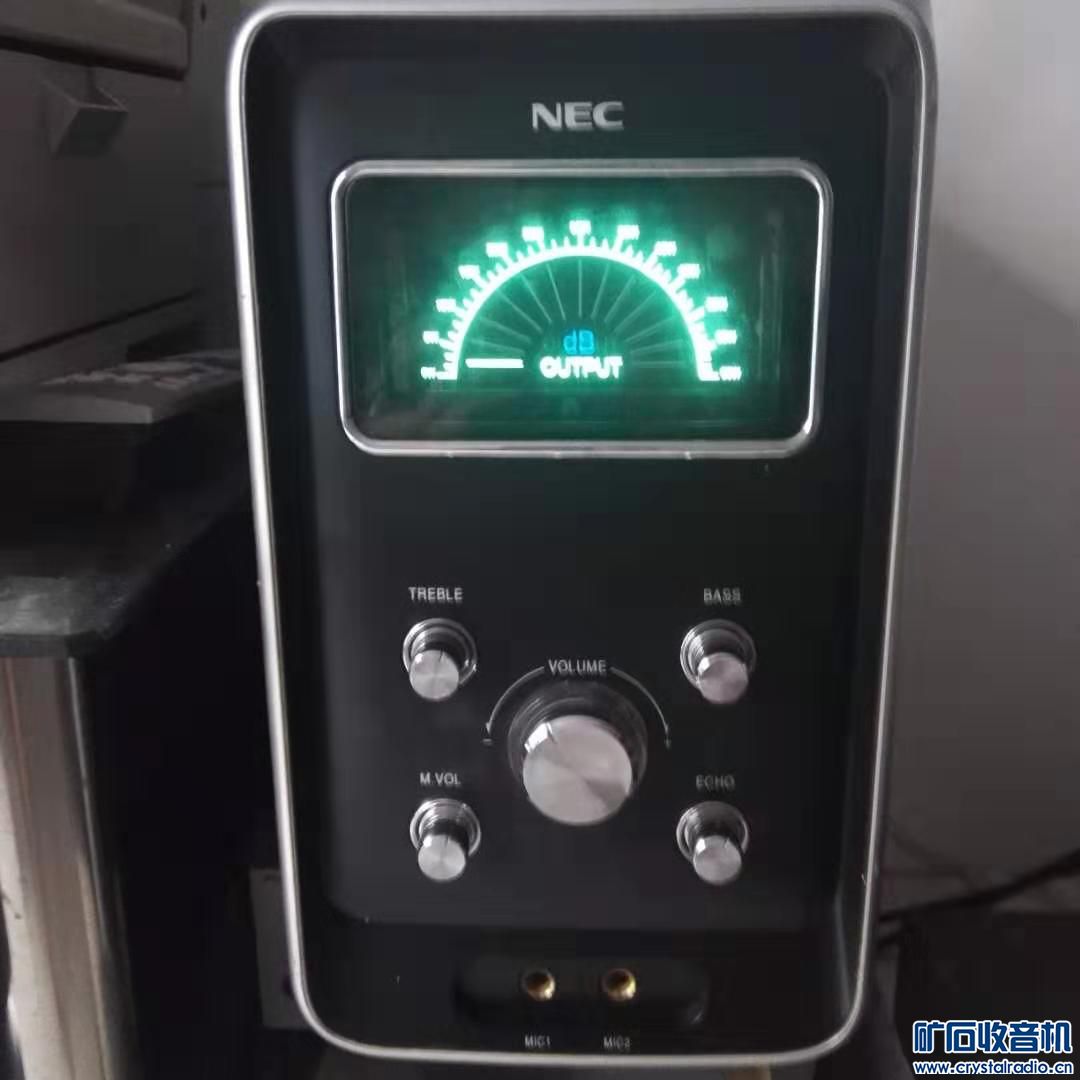

请教一个音响电平指示电路的问题
发表于 2019-12-9 19:50:11 | 显示全部楼层
VFD屏幕的电源输入应该有两个,你可以跑下线路看看,到屏幕的应该是一个低压,可以从1v开始慢慢调高,看到屏幕上有微微发红的现象,再调低点就是灯丝电压了,另一路高点的就是324供电和屏幕的驱动电压,一般在10V以上

发表于 2019-12-9 20:30:41 | 显示全部楼层
屏压视乎都在22伏左右
发表于 2019-12-9 21:10:21 | 显示全部楼层
交流电压是两组,一组灯丝5v,另一组是28伏

发表于 2019-12-9 23:38:45 | 显示全部楼层
查了一下我以前记得资料,灯丝是5.8伏,屏压是22伏,上面说的28伏错了。
发表于 2019-12-9 23:39:43 | 显示全部楼层
都是交流电压
 楼主| 发表于 2019-12-10 05:44:34 | 显示全部楼层
谢师傅,板上有整流管的一组是屏压还是灯丝电压?
 楼主| 发表于 2019-12-10 22:06:42 | 显示全部楼层
在楼上各位好心师傅帮助下,终于成功点亮正常使用了!手机上不了大图,明天去单位用电恼传!再次感谢各位师傅!
 楼主| 发表于 2019-12-11 09:26:34 | 显示全部楼层
微信图片_20191211092213.jpg 感谢各位师傅,正常使用了!
