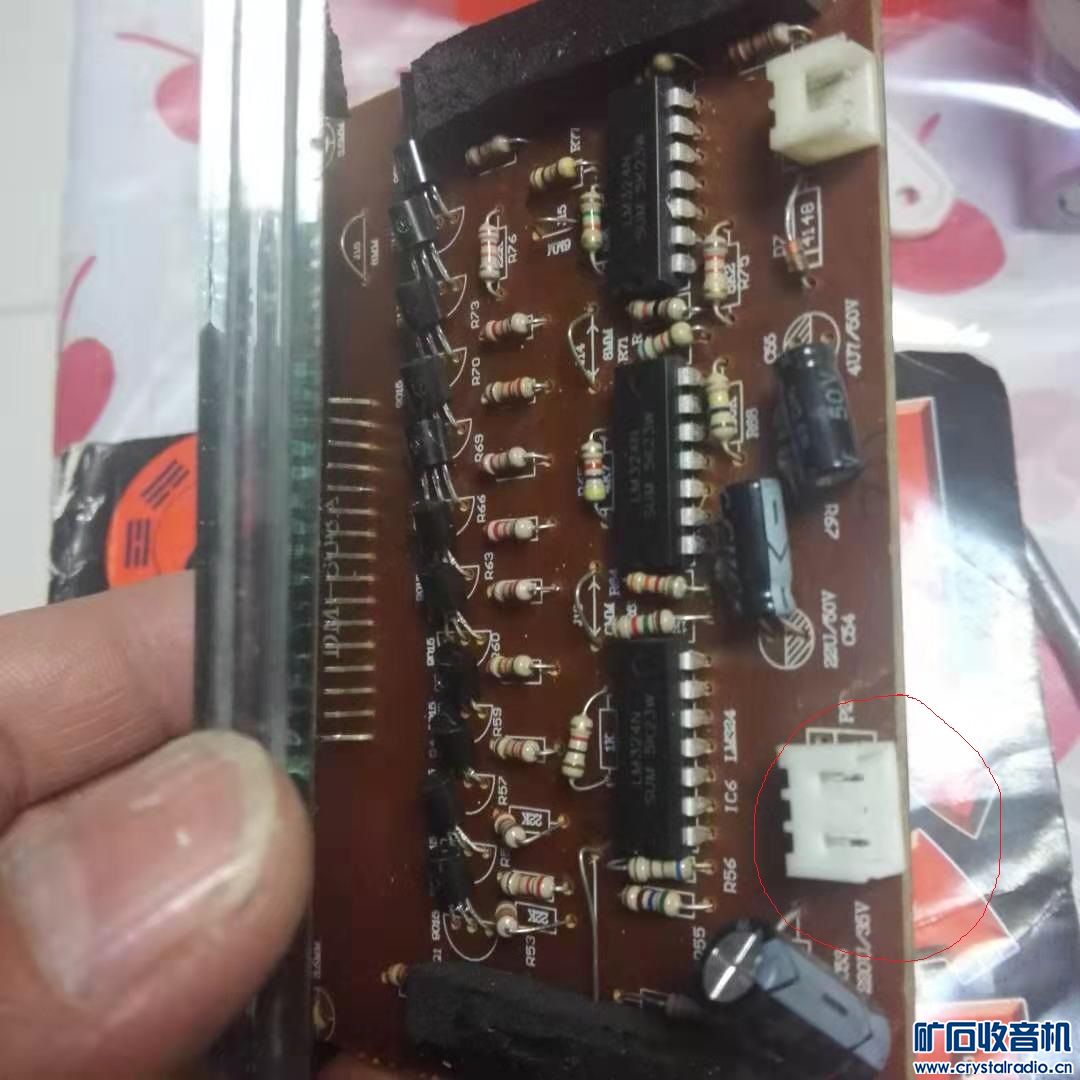

各位师傅好,本人有个电脑低音炮电平显示电路如下,因为电源烧了,换电源后不知道红圈里的两个交流电压数值多少了,红圈里的插针中间是地,难道这个输入的是正负电压吗?我曾经试着输入单电压10V,明显电压高了,而且电平只亮了一半!板子上的IC是3个LM324N!请教下各位师傅给指点一下!再次谢过

我想请教一下,你为什么说这个输入时交流信号?
发表于 2019-12-9 10:36:10 | 显示全部楼层
这个也可能是双声道信号输入;
 楼主| 发表于 2019-12-9 12:03:03 | 显示全部楼层
你好,这个电压是从变压器次极过来的,应该是交流电压!
 楼主| 发表于 2019-12-9 12:07:35 | 显示全部楼层
lxg 发表于 2019-12-9 10:36
这个也可能是双声道信号输入;
音频电平信号应该是那个白色两针接口!这三个线是从变压器次级出来的交流电压!不知道这两个电压是不是双对等电压!我估计是5v左右,不知对不对!
发表于 2019-12-9 12:17:37 | 显示全部楼层
你 先捋一下 电路看看 324 是不是 正负电压
发表于 2019-12-9 12:22:17 | 显示全部楼层
如果 324 不是 正负电压 就是交流过来 有 2组 电压 一个是 低电压的 给 荧光显示屏 另一个 高电压的 给这个板的工作电压的
发表于 2019-12-9 12:26:55 | 显示全部楼层
YQC7312 发表于 2019-12-9 12:07
音频电平信号应该是那个白色两针接口!这三个线是从变压器次级出来的交流电压!不知道这两个电压是不是双 ...
您看看和这个接的后面有没有整流管,一般来说,变压器出来的都是先整流变成直流电供电路使用;
发表于 2019-12-9 12:32:36 | 显示全部楼层
荧光显示屏 有灯丝这个 使用交流供电 大概是 1.5v 到 5v 之间的交流电 另一组就是这个板的工作电源应该有 整流二极管的

 楼主| 发表于 2019-12-9 12:50:50 | 显示全部楼层
谢才师傅,我看了有一个脚接一个整流管,另一个脚没接!您说的对应该是一个灯丝电压一个是主板电压,但具体数值不知道,要试试才知了!
 楼主| 发表于 2019-12-9 12:52:12 | 显示全部楼层
谢师傅,是有一个脚接一个整流管!
发表于 2019-12-9 13:29:33 | 显示全部楼层
 楼主| 发表于 2019-12-9 13:50:02 | 显示全部楼层
岑蓉络阳 发表于 2019-12-9 13:29
LM324在这里作为比较器的。可以使用单电源,但具体要看你自己的板子上。
从变压器来的一定是交流电,整流 ...
谢师傅!信号输入是旁边的2针接口位置!
