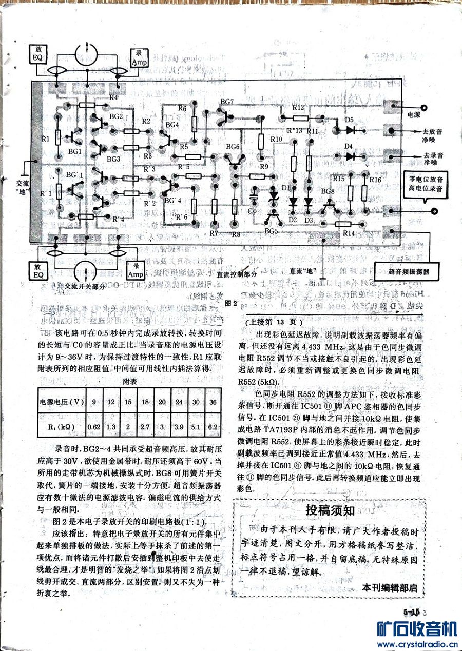

求救:放音录音转换电子开关

 楼主| 发表于 2023-6-19 21:45:16 | 显示全部楼层
严重感谢blsxmz朋友
万能的坛,果然求到了。
发表于 2023-6-20 09:24:40 | 显示全部楼层
BG3反向安装是什么情况?

 楼主| 发表于 2023-6-26 15:16:08 | 显示全部楼层
美人鱼999 发表于 2023-6-20 09:24
BG3反向安装是什么情况?
BG2-BG4共同承受超音频高压
发表于 2023-6-26 16:13:01 | 显示全部楼层
求是 发表于 2023-6-26 15:16
BG2-BG4共同承受超音频高压
BG3,反向偏置了(集电结正偏,发射结反偏),怎么导通?BG3导通不了,BG2没有导通通路了,BG2,BG3如何导通和关断?BG2,BG3饱和导通了,磁铁才接地,才能放音。
不是能不能承受高压的问题,是能不能正常导通的问题。
