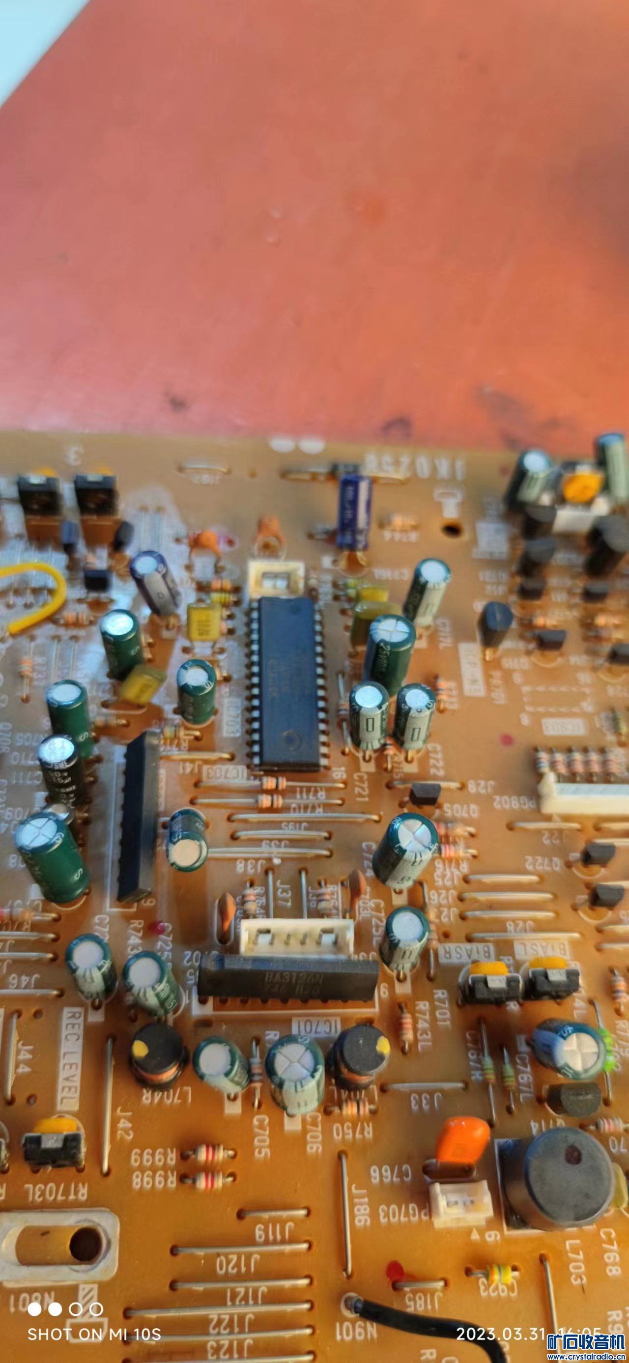

求救:放音录音转换电子开关

立体声录放开关经常使用的是9组27脚,单声道录放开关是6组18脚的。购买时一定注意它们的尺寸(长短),也有的立体声录音机录放开关是2只单声道开关配合使用,不建议改成电子开关,弄不好录音时会有干扰。
发表于 2019-12-9 16:58:19 | 显示全部楼层
录放机机械开关改电子开关还要考虑电流是否够,在磁头输入端还要考虑小信号屏蔽问题、导通电阻及电子开关自带的噪音信号混入磁带信号,故难度较大。

修开关更方便
 楼主| 发表于 2019-12-12 20:54:38 | 显示全部楼层
已经修旧如初啦~~
发表于 2019-12-15 12:25:49 | 显示全部楼层
用4053吧,以前经常用它替换功放里面的机械转换开关

ba3126,录音放音转换专用集成块
 楼主| 发表于 2023-3-31 16:45:50 | 显示全部楼层
jiachangchun 发表于 2023-3-31 16:08
ba3126,录音放音转换专用集成块
谢谢!
这个是采用集成电路的,用起来会对原电路改动较大,不管是电路还是结构上,都对原机有较苛刻的要求。不是每款机都适合的
而无线电与电视里介绍的,是采用分立原件的,这样应用起来比较灵活,可以视机器情况(比如电路,剩余空间等。)采用全部或部分改动,用起来比较灵活
发表于 2023-4-10 14:18:16 | 显示全部楼层
74HC4052,74HC4053这个内阻很低。
