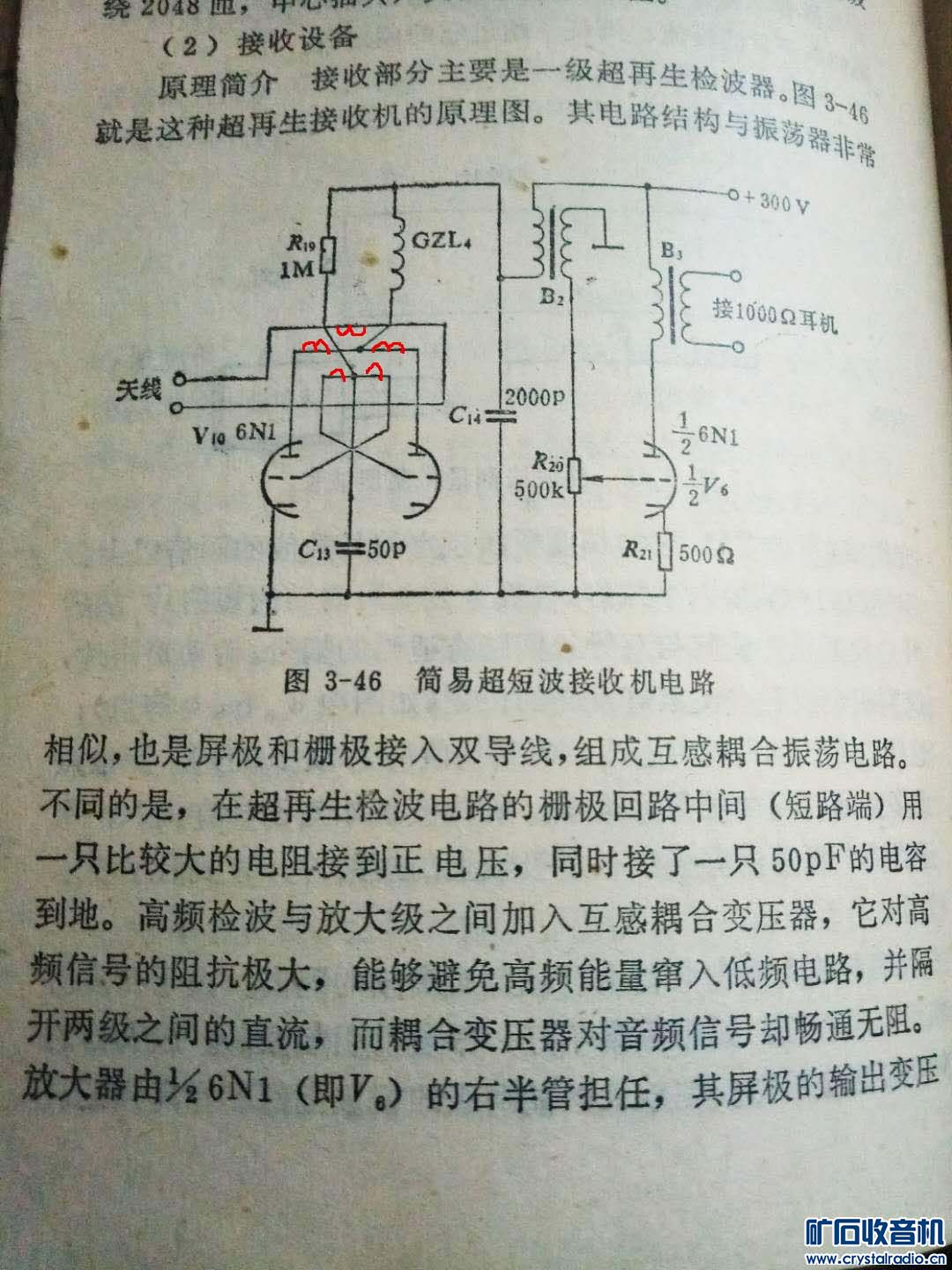

推勉式超再生接收

火箭 发表于 2019-12-9 23:05
谢谢,改造成88-108MHZ行吗?
按理改造成88-108MHZ行
 楼主| 发表于 2019-12-9 23:28:42 | 显示全部楼层
谢谢,改造成88-108MHZ行吗?
画了下图,那条谐振线改为传统线圈应好理解,天线是古老的300Ω平衡输入。改现代的75Ω同轴电缆应计下线圈比例,一头接地一头接天线!

傲翔vhs 发表于 2019-12-9 23:28
画了下图,那条谐振线改为传统线圈应好理解,天线是古老的300Ω平衡输入。改现代的75Ω同轴电缆应计下 ...
2.jpg 刚才图画少了

发表于 2019-12-11 22:07:46 | 显示全部楼层
2楼的图是58型无线电步谈机,早已经没有推挽式振荡电路一词的说法了,其实就是屏栅耦合多谐振荡器。
超再生电路必须要增加“超音频”的辅助振荡信号,楼主的图就是这样的振荡器,相对用一只管的优点就是对人体感应不是那麽灵敏。
发表于 2019-12-12 13:09:31 | 显示全部楼层
夏国特 发表于 2019-12-11 14:10
推勉式?这是有故事的吧!有没有哪位大仙给讲下这段历史。
阳极怎么也是线圈?????????????
