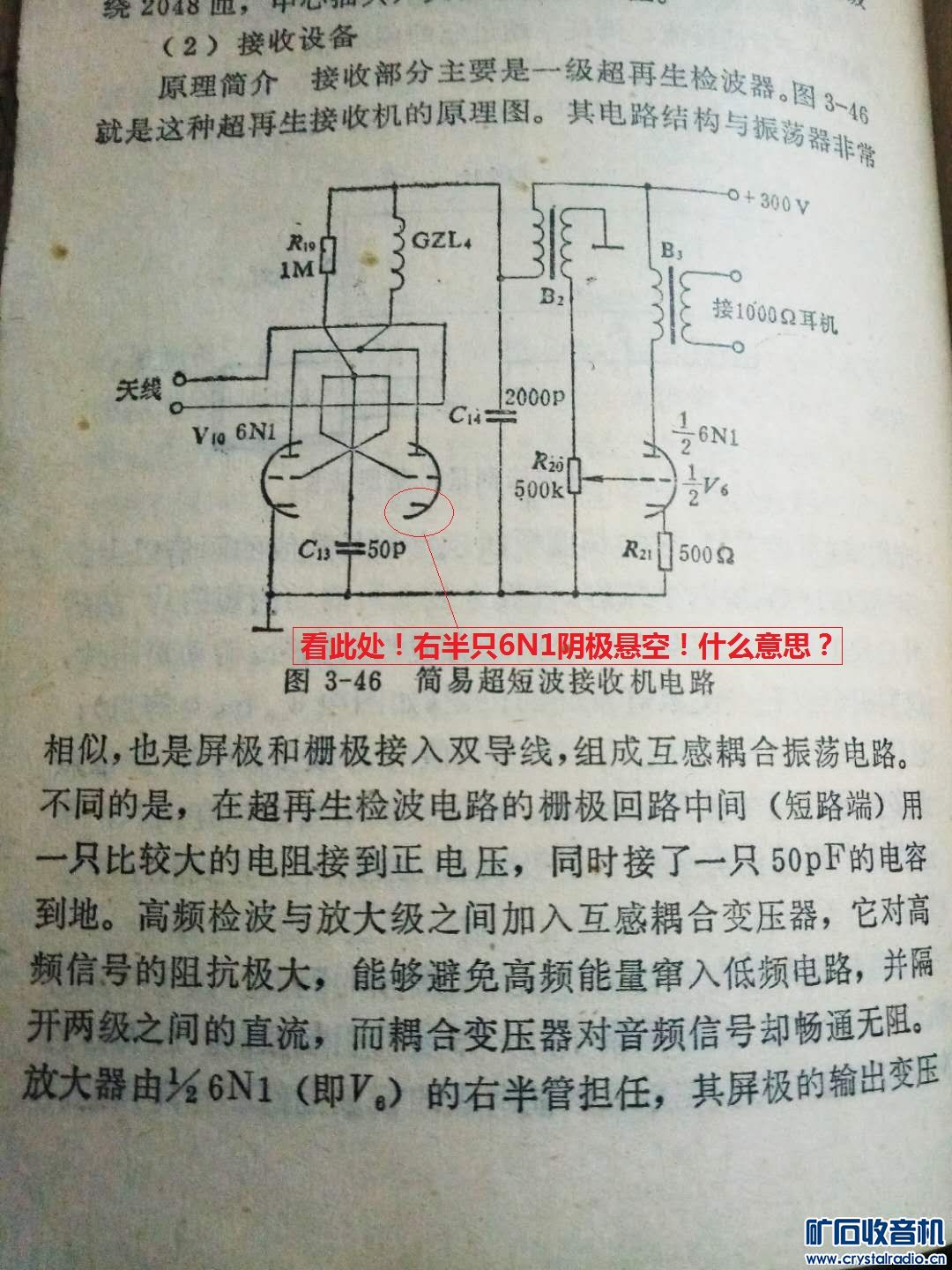

好多年前买的一本书上的,虽是双3极管,觉得用两只管这样推勉式超再生有点浪费,不知有什么优点?请懂的朋友告知下。
发表于 2019-12-8 09:26:07 | 显示全部楼层
在几十年前,这是简易电子管对讲机中常用的电路,因为小型直流管输出功率都不大,所以需要双管推挽振荡器做发射电路,而发射管要兼做超再生接收机,又不希望使用过多的切换开关,所以就出现了这样的推挽式接收机电路。

怎么俺看楼主所发电路象并管,不是推挽

频率高,那几条线是电感线圈了。

谢回复,我这图是收发机中独立接收用,与发射分开,不知收的灵敏度是否也加倍了?

你发现那我现在才留意,是当年画图的粗心?有空装下收短波看看怎!

请问有没有完整图,试验仿制下。
发表于 2019-12-8 19:36:44 | 显示全部楼层
那个悬空的阴极应该是省略了,表示6N1两个阴极接在一起,在很多书里有这种现象

到底用了几个管子?

天线感应的信号怎么接入栅极的?

两只超再生,一只低放,频率高,天线线圈和谐振线圈都是一段直线了!

怎么是一条线?
 楼主| 发表于 2019-12-9 22:55:38 | 显示全部楼层
当频率在短波高段或以上,一条粗金属线可成谐振电感,Q值会很高,如想深入了解可以网上找下“VHF的空腔滤波器”(俗称水桶)。的相关文章,本图是一个工作在50MHz的接收机,谐振和天线耦合是部分就是类似这样。

谢谢,改造成88-108MHZ行吗?
