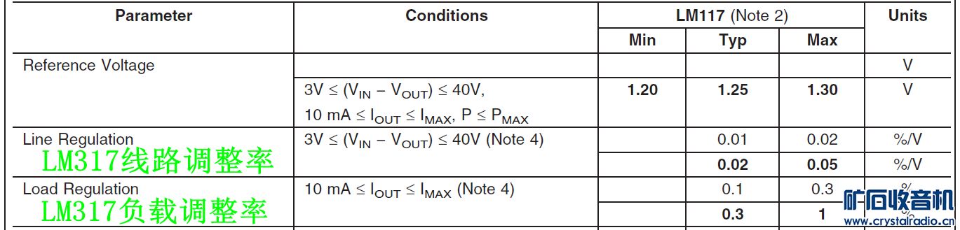

bis 发表于 2022-11-10 17:03
LDO动态特性,负载调整率和电源调整率都非常差劲,能用317的场合绝对不能用LDO。
那么这个1086,是跟寻常LDO一样的德行呢?还是属于改良的LDO,负载调整率和电源调整率已经跟317差不多了?
发表于 2022-11-10 21:33:37 | 显示全部楼层

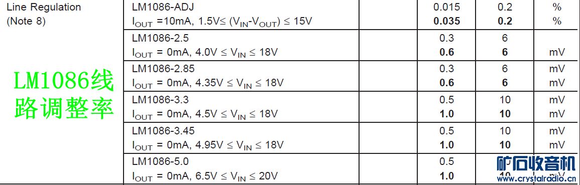

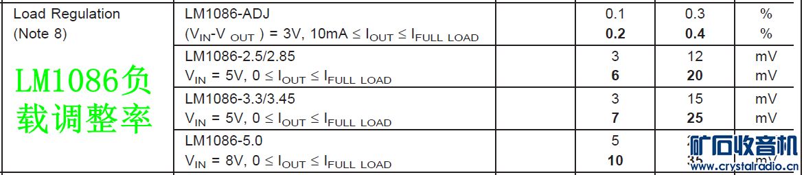

 楼主| 发表于 2022-11-11 18:27:43 | 显示全部楼层
bis 发表于 2022-11-10 21:33
这要做瞬态测试才可以,负载调整率是负载电流突变的响应,电源调整率是输入电压突变的响应,这些在317、7 ...
看来朋友对LDO确实没有好感,不过凡事无绝对,也要与时俱进。LM1086的参数相对LM317并没有你说的那么不堪,你说如果LDO完全没有优点,设计这器件出来干吗?LM1086问世比LM317晚不了几天,也有几十年了,现在新出的LDO,比1086更加优秀。
