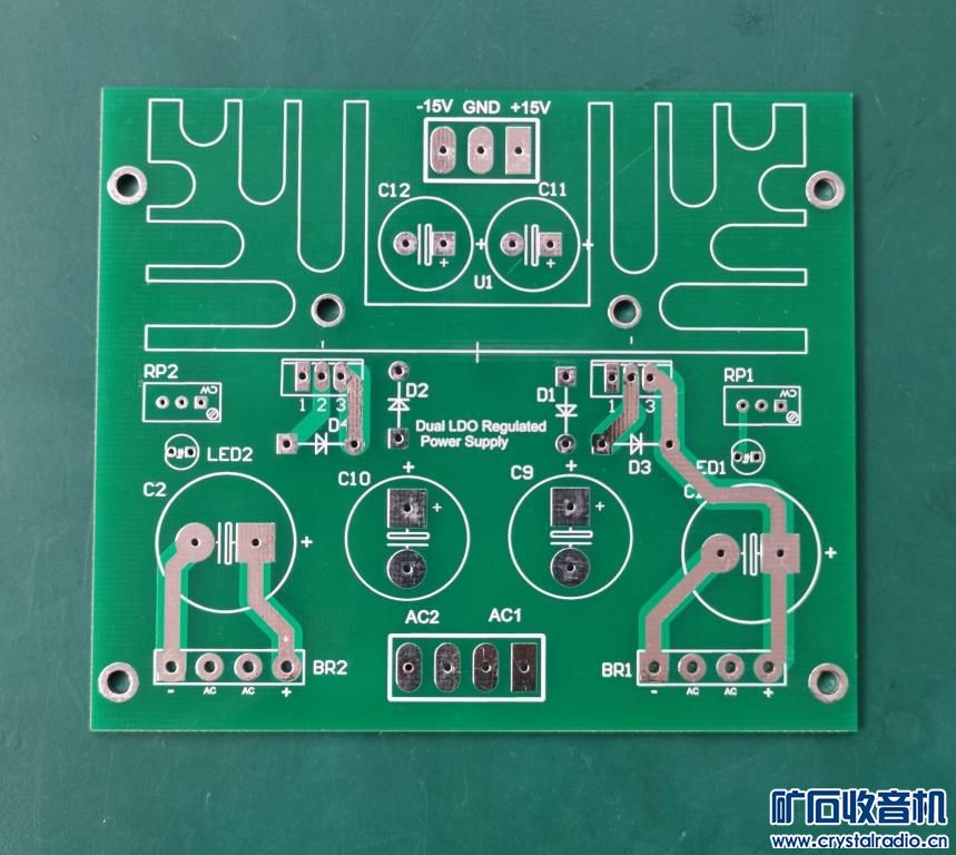

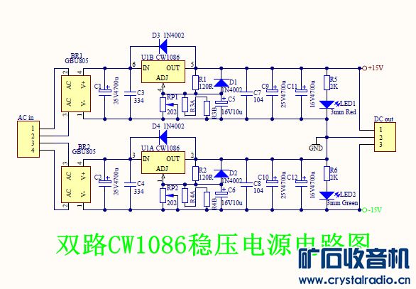

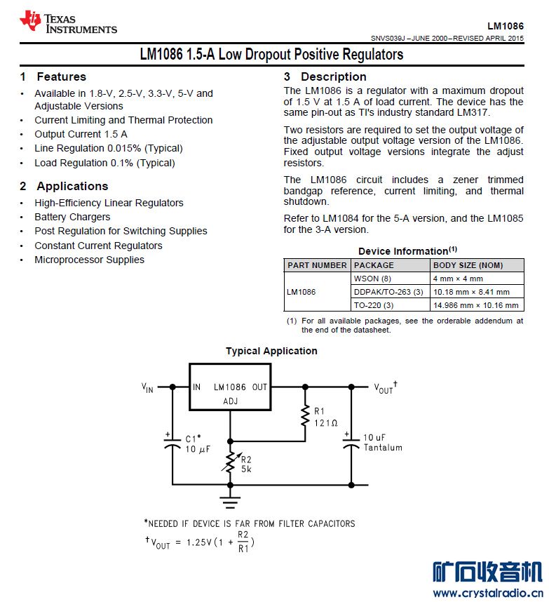

国产低压差稳压器CW1086,对标德州仪器LM1086,可以使用两只CW1086组成正负双路稳压电源。
LM1086(NSC).pdf (329.85 KB, 下载次数: 114)

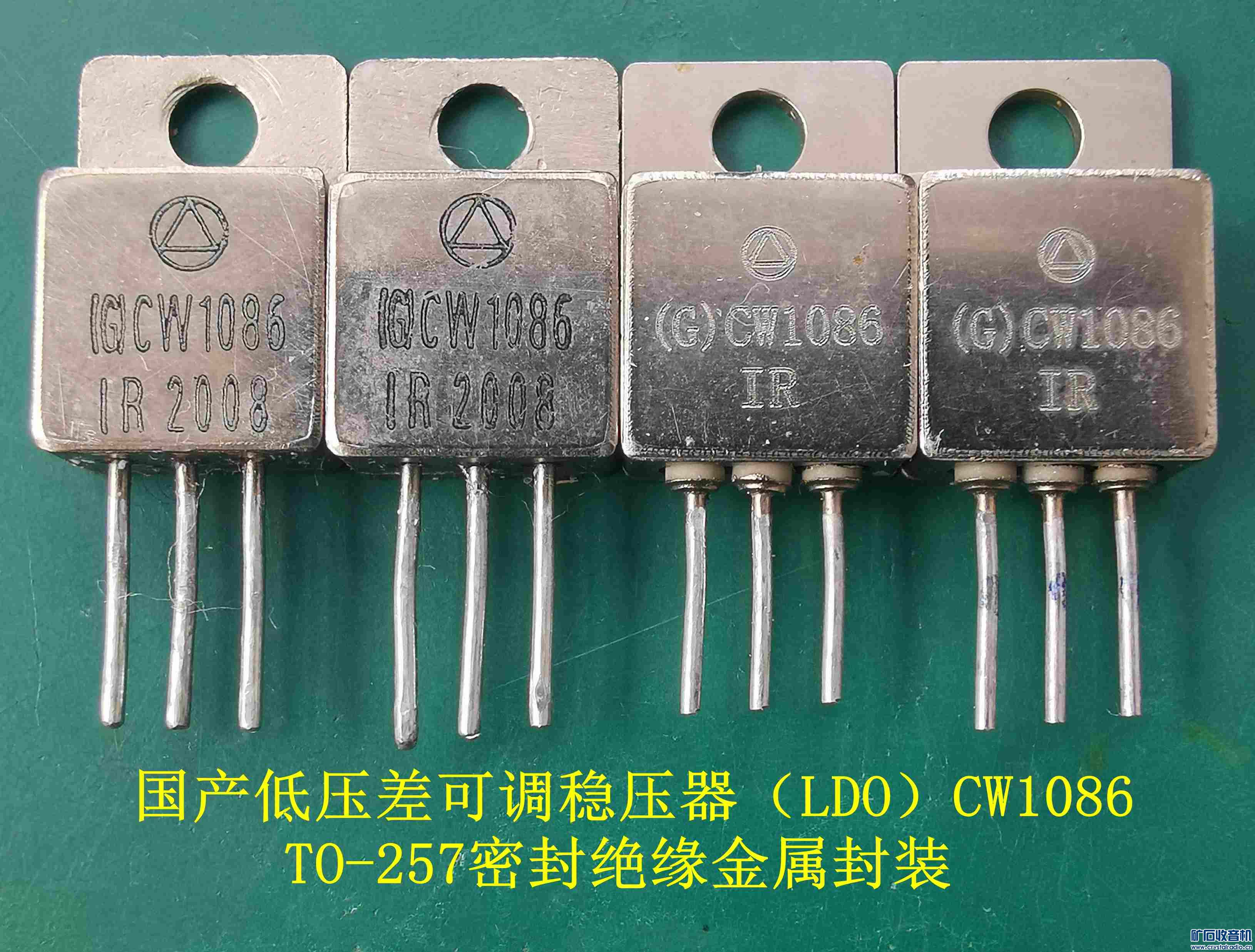

这个国产CW1086 明显是军品.

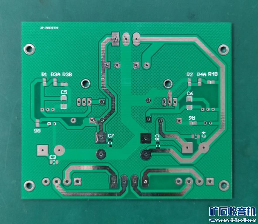

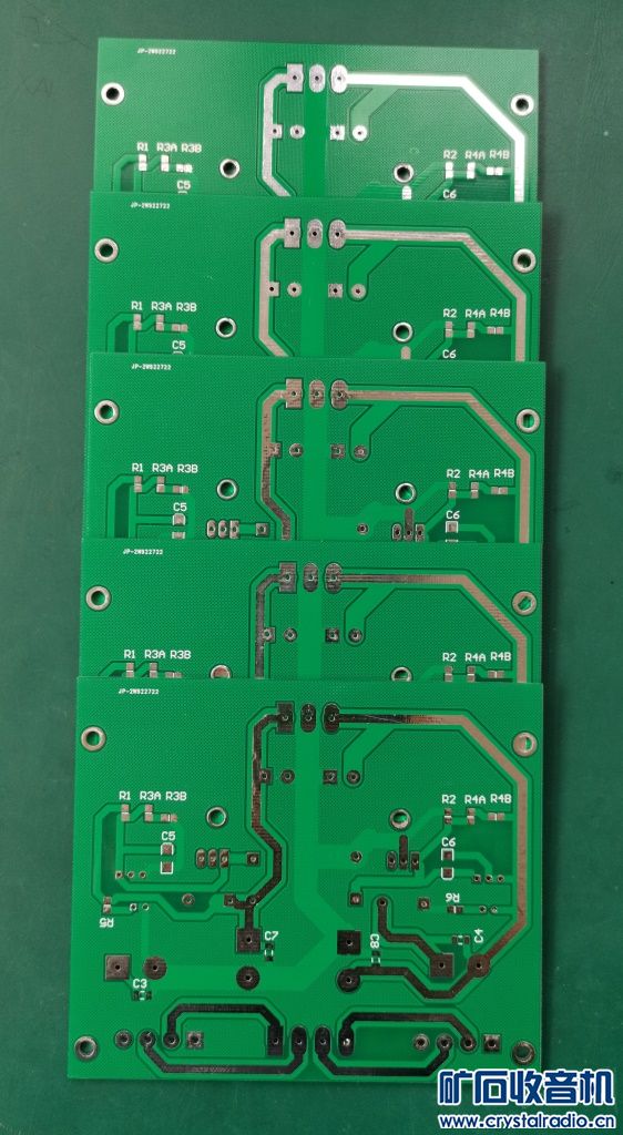

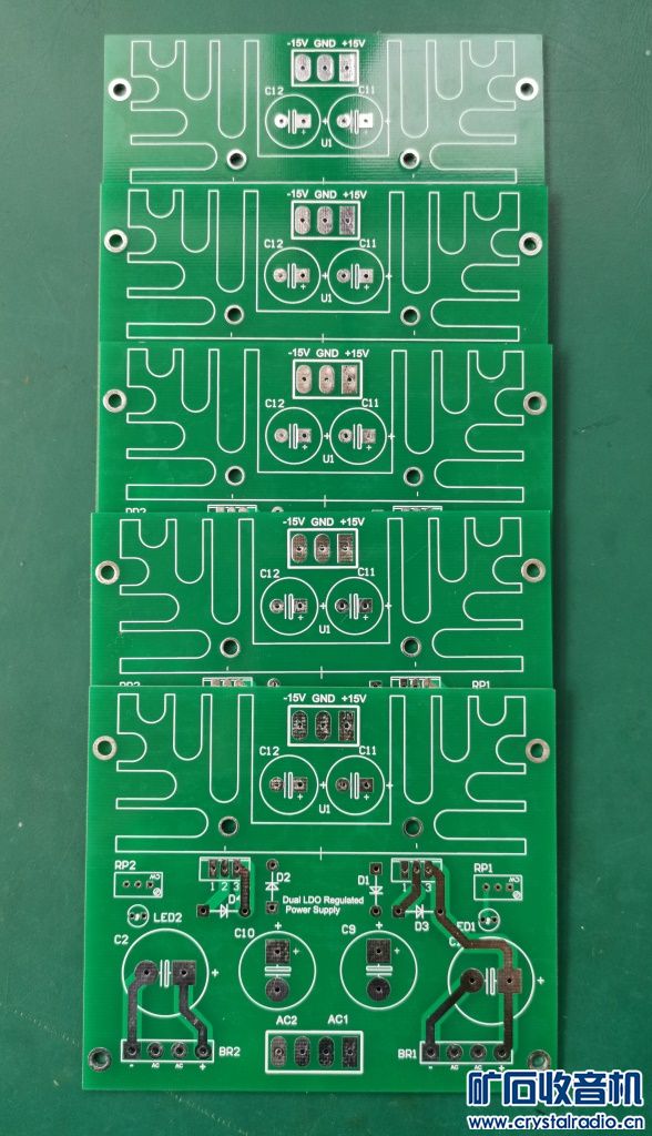

PCB 打板:

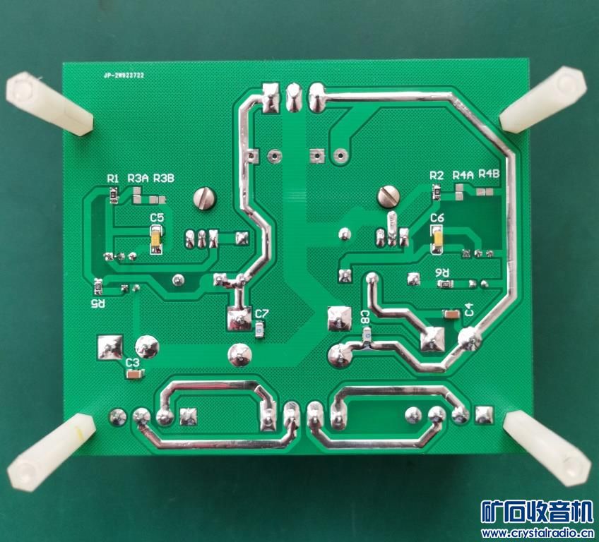

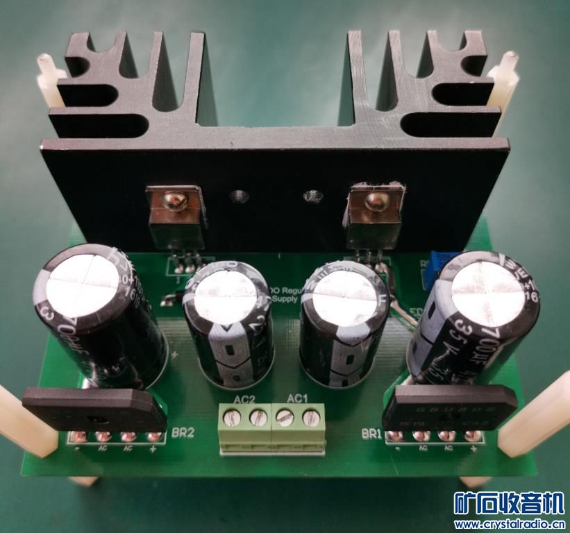

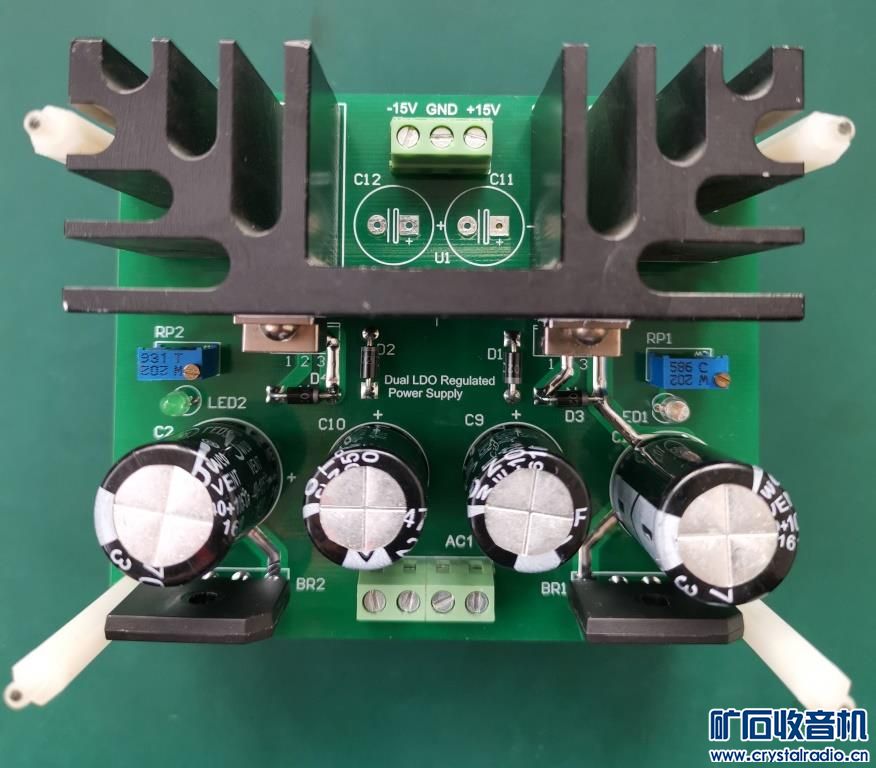

 楼主| 发表于 2019-12-8 11:47:53 | 显示全部楼层
电路板装配完成:

看文档里面有提到LM317,但是还是没搞明白这芯片跟LM317/LM337的最大区别是啥。
 楼主| 发表于 2019-12-8 13:21:44 | 显示全部楼层
主要区别是“低压差”。
CW1086是国外LM1086的仿制品,LM1086是负载电流1.5A时最大压降1.5V的稳压器。该器件引脚定义与LM317完全相同。LM317工作时压差最低3V,较大电流输出时推荐5V,甚至更高。使用LM1086的稳压电路效率更高,如果是同一变压器,同样负载电流情况下,使用LM1086比使用LM317输出电压高2~3V,因为压差小,所以消耗的功率小,从而LM1086发热量也比LM317要小。
发表于 2019-12-8 14:28:31 | 显示全部楼层
淘宝看了,这管子天价,还不如用LT1804、LT1085的性价比好!

 楼主| 发表于 2019-12-8 15:17:38 | 显示全部楼层
凌特(Linear)的LDO性能的确不错。我买的是二手货,价格没有你想象得贵。试用下国产器件,开阔一下眼界而已。

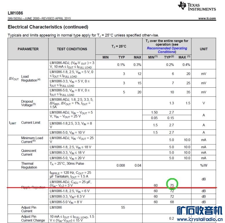

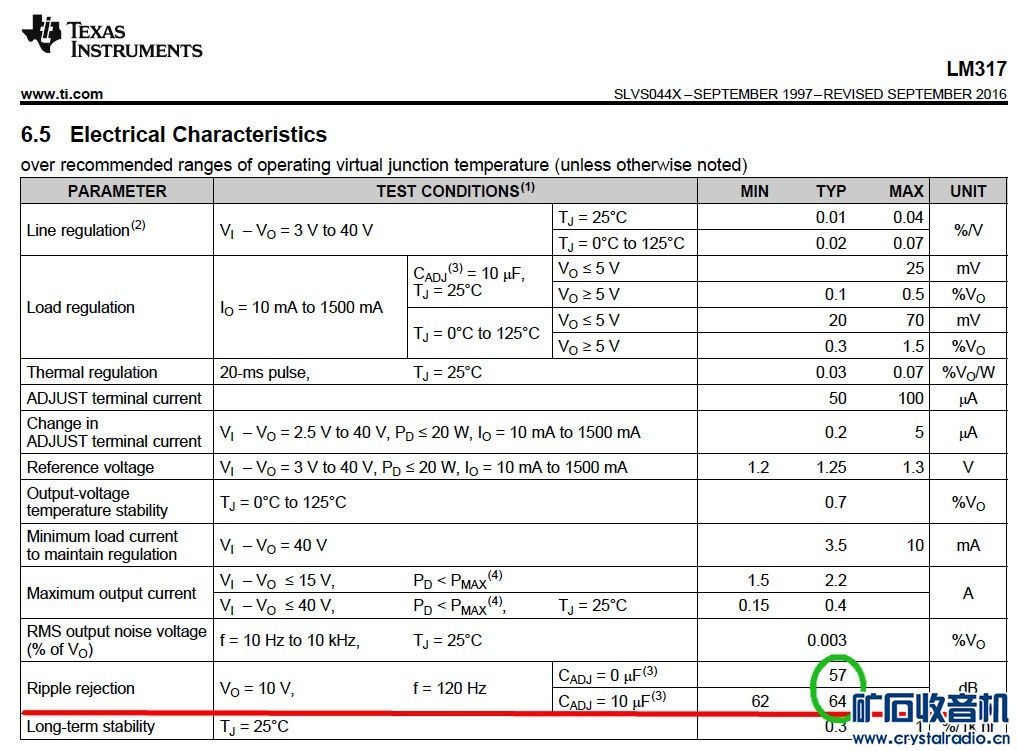

sjh327 发表于 2019-12-8 14:45
没有免费的午餐,低压差的稳压芯片要求输入的纹波电压必须非常低,否则在接近工作下限时会产生振荡,所以整 ...
你说的是稳压器纹波抑制比的问题:
据德州仪器官方资料,LM317调整端(1脚)对地接10uF钽电容,纹波抑制比为64dB;LM1086调整端对地接25uF钽电容,纹波抑制比为75dB,并未提及输入滤波电容,可见1086纹波抑制比优于317,调整端滤波电容容量差异10uF与25uF并不重要。317与1086我都有现货,可以考虑亲测一下。
没有说1086要取代317,实际上1086出现的时间比317晚不了多久,在上世纪80年代凌特的应用笔记中就有1086,也就是说317与1086共存已经至少有30多年了。对电子爱好来说,一个直观感受就是317比1086便宜,省钱就是硬道理,317自有其用武之地。

发表于 2019-12-11 18:14:53 | 显示全部楼层
楼主板子板子画得挺漂亮,焊接也很工整,焊锡亮晶晶的!希望看到CW1086稳压电源的性能测试。
