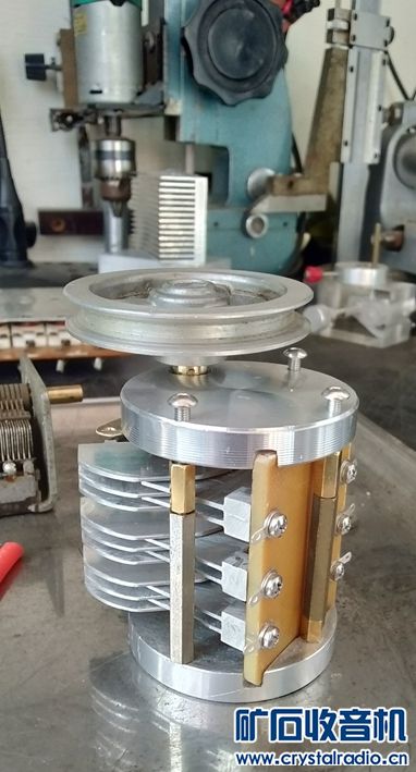

初试DIY电子管收音机(FM)三连可变电容

但感觉好像做的不对
指导、指导,好改一下、提高性能
 楼主| 发表于 2019-12-7 14:26:32 | 显示全部楼层
BH3POZ 发表于 2019-12-7 13:51
但感觉好像做的不对
定片是安装在胶木板上的

发表于 2019-12-7 14:38:24 | 显示全部楼层
365171757 发表于 2019-12-7 14:26
定片是安装在胶木板上的
这回看清了

发表于 2019-12-7 16:08:06 | 显示全部楼层
不错,想知道参数?
 楼主| 发表于 2019-12-7 16:14:14 | 显示全部楼层
jzyzm 发表于 2019-12-7 16:08
不错,想知道参数?
我的电容表不行,不稳。最大30几p来回跳动
发表于 2019-12-7 18:40:05 | 显示全部楼层
比一战期间苏联产的还坚实,这做成收音机得多少斤呀,

 楼主| 发表于 2019-12-7 19:00:51 | 显示全部楼层
198克
 楼主| 发表于 2019-12-7 19:04:05 | 显示全部楼层
桃花园 发表于 2019-12-7 18:58
羡慕有设备还会干。弄俩四联改造成FM四联多好。
于心不忍破坏四联。主要是玩心至上。如果达不到要求,在开杀戒......

发表于 2019-12-7 19:48:04 | 显示全部楼层
hjx8899 发表于 2019-12-7 13:05
看到楼主做的这个,我突发奇想,空气可变电容的原理是:通过改变极片间相对的有效面积或片间距离,它的电容 ...
可变电容的动片形状与容量变化规律有关,有直线电容式,直线波长式、对数电容型及直线频率型等多种。收音机调谐用的可变电容为对数型,适合多波段接收。

发表于 2019-12-7 19:52:42 | 显示全部楼层
11vdsl 发表于 2019-12-7 11:13
楼主的工具齐全,赞一个。现在的中短波真的没法听,我也在备件中,就是三连不好找,用双连的效果还是差点。 ...
调幅收音机的中频频率465KHz,调频收音机中频频率10.7MHz,两者磁芯不能通用,绕制数据也不完全相同。
