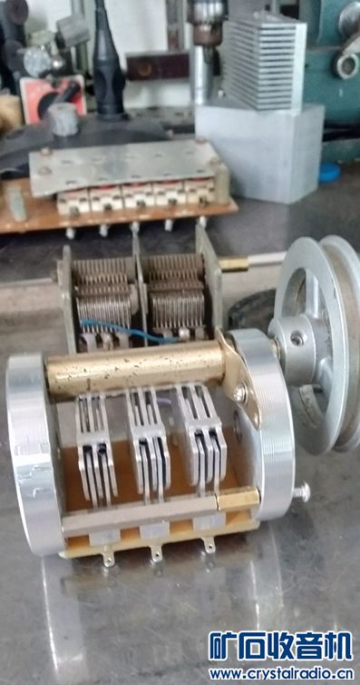

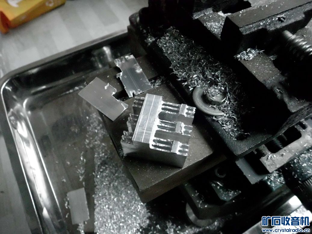

发表于 2019-12-7 10:43:40 | 显示全部楼层 |阅读模式

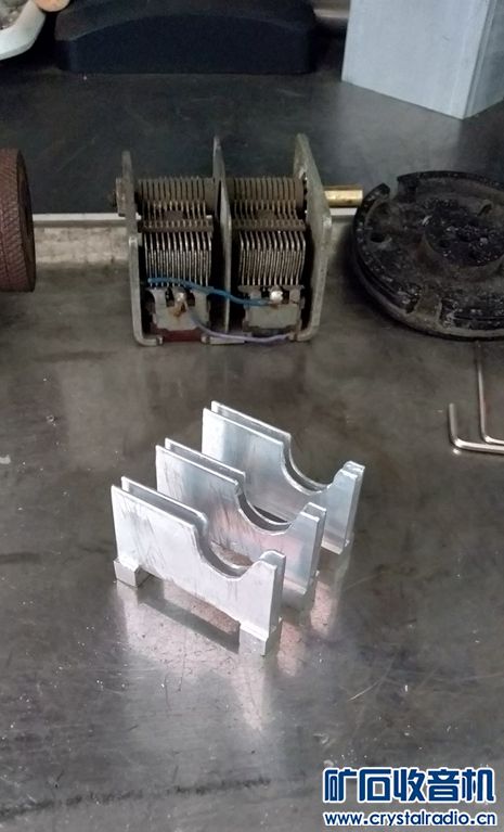

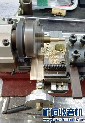

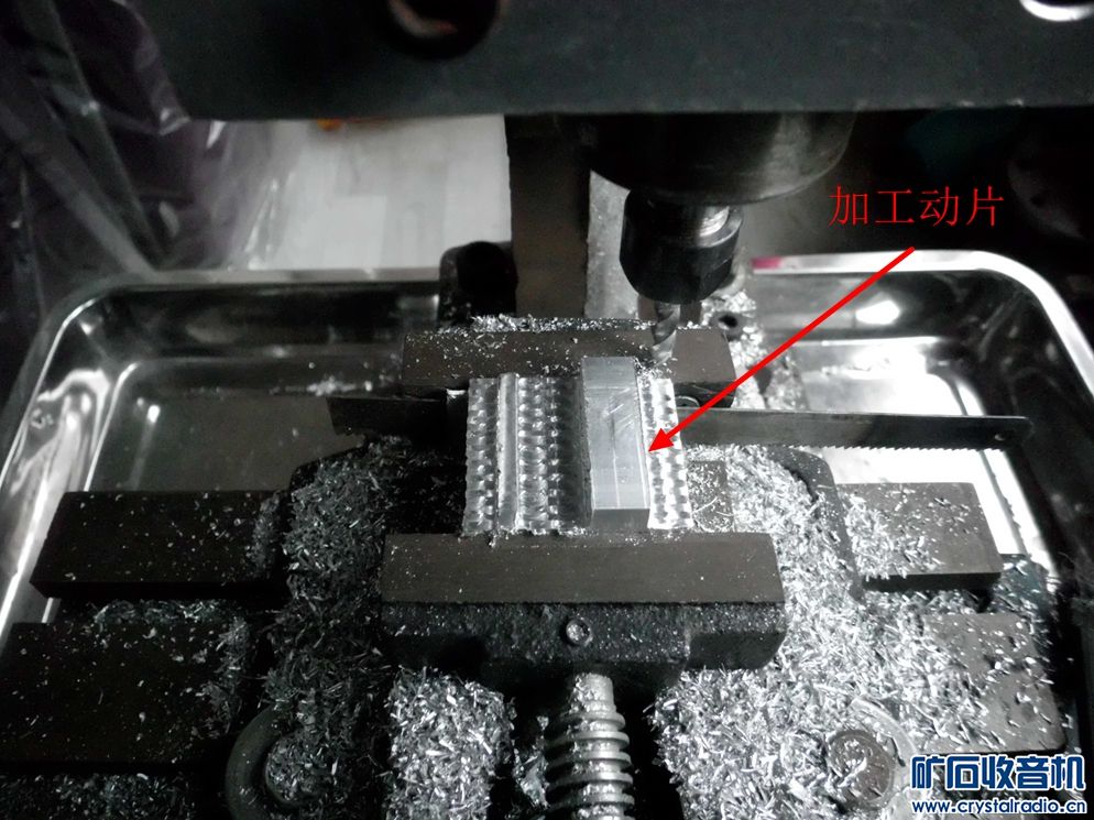

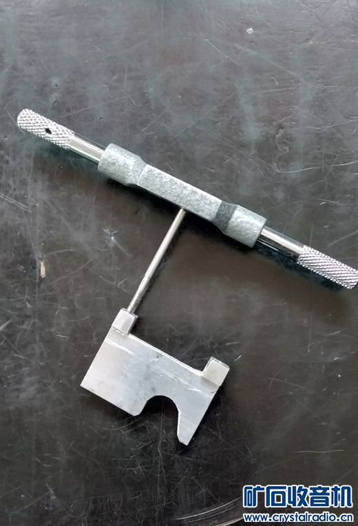

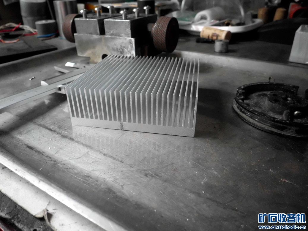

闲着没事,准备装FM,可变电容是备料的难题,用散热片做一个行不行、看装机后的效果,不行在换掉......
下面看图说话

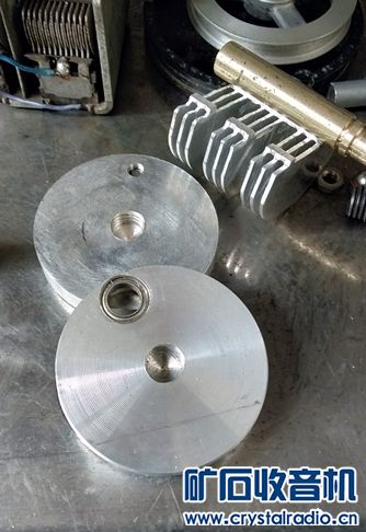

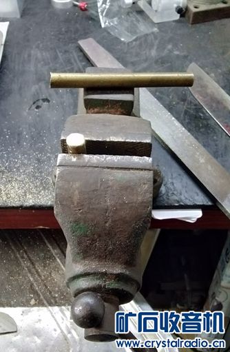

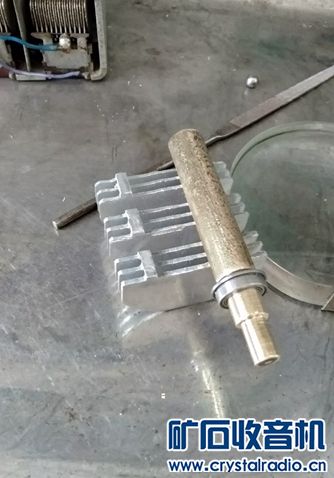

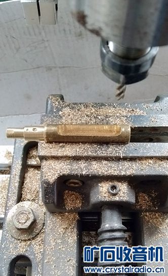

做动片转轴
加工轴挡板
11
 楼主| 发表于 2019-12-7 19:00:51 | 显示全部楼层
Bayaer 发表于 2019-12-7 18:40

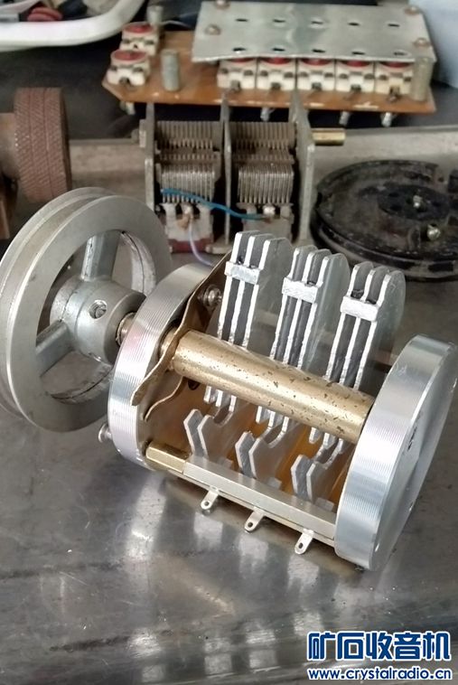

比一战期间苏联产的还坚实,这做成收音机得多少斤呀,
198克
发表于 2019-12-7 13:51:41 | 显示全部楼层
但感觉好像做的不对

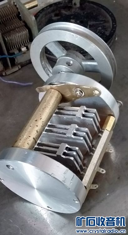

 楼主| 发表于 2019-12-11 13:51:47 | 显示全部楼层
普通教员 发表于 2019-12-11 11:57
动片全部旋入时就短路了吧,应该用绝缘材料隔开来。
看得的细,底下垫垫胶了。

发表于 2019-12-7 11:40:08 | 显示全部楼层
铜和铝直接接触不行的!
接触面极易氧化,呈高阻状,造成接触不良!
 楼主| 发表于 2019-12-7 11:54:15 | 显示全部楼层
老胆LAODAN 发表于 2019-12-7 11:40
铜和铝直接接触不行的!
没事,压进去涂了保护剂。
发表于 2019-12-7 11:59:52 | 显示全部楼层
赞!羡慕楼主车钳铣技术设备,有此就能完成和实现理想。
铝合金型材表面都有涂层,要清理后压接。
发表于 2019-12-7 13:05:24 | 显示全部楼层
看到楼主做的这个,我突发奇想,空气可变电容的原理是:通过改变极片间相对的有效面积或片间距离,它的电容量就相应地变化。市面上见过的大部分可变是形状都是两个半圆片状的金属,一个为定片,一个为动片。那能不能把两个半圆改成随意形状的交叉金属片呢?像楼主用的梳式散热片,如果是两个相扣,推拉改变其重叠面【像抽屉滑道一样】,是不是能改变其容量?
想法而已,勿喷
发表于 2019-12-7 13:22:03 | 显示全部楼层
非常非常地牛啊! 这个结构应该很牢固。
建议在铜铝接触面的铜端搪锡,可有效缓解因原电池效应产生的电化腐蚀。
 楼主| 发表于 2019-12-7 13:22:37 | 显示全部楼层
hjx8899 发表于 2019-12-7 13:05
看到楼主做的这个,我突发奇想,空气可变电容的原理是:通过改变极片间相对的有效面积或片间距离,它的电容 ...
完全可以。只要遵照空气可变电容的原理,任何形式的传动都行。
 楼主| 发表于 2019-12-7 13:28:56 | 显示全部楼层
merrymakers 发表于 2019-12-7 13:22
非常非常地牛啊! 这个结构应该很牢固。
建议在铜铝接触面的铜端搪锡,可有效缓解因原电池效应产生的电 ...
是个好建议。只能全部搪锡处理。局部搪锡要大烙铁。

发表于 2019-12-7 13:47:25 | 显示全部楼层
楼主这要是成功了,真的就解决了空气连的难题了,做好了还要进行氧化处理一下
