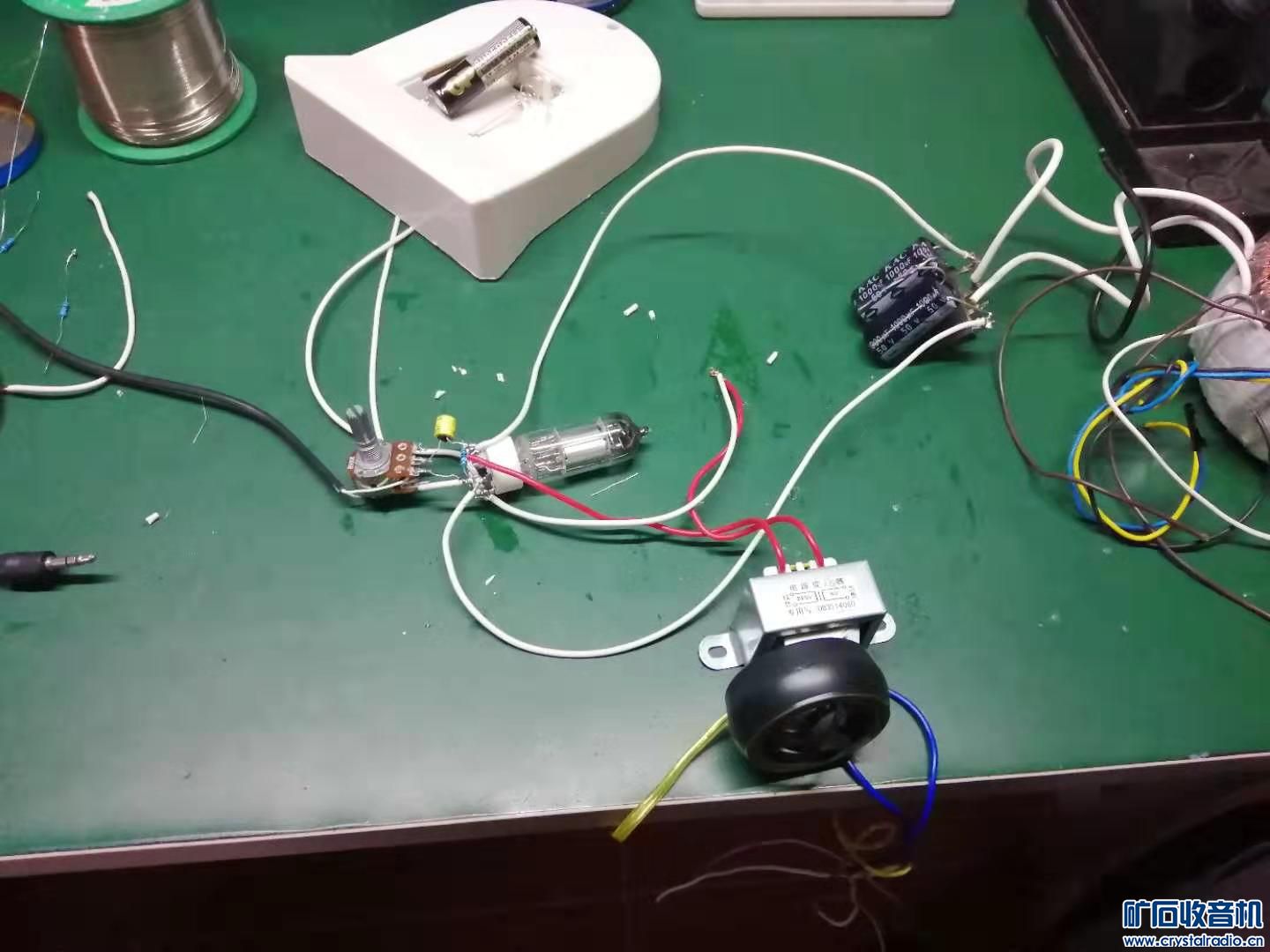

第一次制作电子管功放,使用手机当作音源,使用示波器测试,单个电子管时发现信号输出峰峰值只有1V,比手机输入峰峰值2V还低!改成两级时输出变大,但是失真严重,最后只保留一级电子管了,不知道这个管子能做到多少功率输出?

功率放大级的增益不是这么比的 应该算算输出功率和输入功率的比 某些胆后级需要近百伏推动电压 输出变压器次级电压和推动电压根本不在一个数量级上

输出功率单端的话不超过半瓦 没做过 估算的

我使用220/6的变压器,不会是这个原因电压低吧?

输出变压器确实会降压 就是说初级回路中交流分量的幅值要大于次级输出的幅值 这是正常的 但是你做的是个后级 上面说了 关心后级的输出电压是没有意义的 应该关注它的输出功率 前级才应该关注输出电压是多少

计算输出功率时可以近似把喇叭看成一个电阻 那么消耗在喇叭上面的功率就是U^2/R   U是输出变压器次级电压有效值 R是喇叭阻抗 喇叭效率不低 也可以看做输入功率都转化为声功率  按这个公式算算就知道输出功率了

帮你算了算 按你的数据 输出功率不大于20mW

大概就是20~30mW吧,

刚才测了一下,空载输出电压3.8V,信号过载失真,带载电压1V,信号正常!

胆后级严禁空载 可以导致初级线圈击穿等等问题
坛里老师说是因为空载时次级折合到初级的阻抗趋近无穷 很低的电流变化率就会产生极大感应电动势 把初级搞报废

2p2甲类输出,一般只有80mW,2p3的输出功率可以稍微大点

2P2屏压60V负载阻抗20K时输出功率75mW,还要用要用1B2做电压放大,不要用2P2做电压放大,还得用较大口径的高灵敏度喇叭,喇叭功率不超过1W(最低也是4寸0.5VA喇叭)。

就是用1B2当前级放大,在推动2P2吗?
