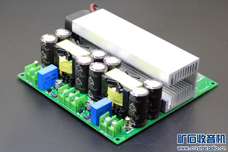

比如这种2000W+2000W的
而这种供电的端子,细的0.8mm 粗的也就1.2mm,会不会带不动
按照电感的经验,1.2mm的电感 12A,然而这个功放少说需要50A啊?
 楼主| 发表于 2019-12-4 16:26:02 | 显示全部楼层
不过板子上有大水塘,可以补救一下
发表于 2019-12-4 16:28:30 | 显示全部楼层
关键是 这个功放 没有 2000w+2000w 的功率
发表于 2019-12-4 16:29:59 | 显示全部楼层
这种接线端子怎么也跑不了50a啊
发表于 2019-12-4 16:56:26 | 显示全部楼层
拆了,打铆钉粗导线焊锡、再也不心念念的。
发表于 2019-12-4 18:13:41 | 显示全部楼层
这些接线端子确实是不厚道,接信号信用的
发表于 2019-12-4 19:14:45 | 显示全部楼层
按照楼主发布的照片,板子输出别说2000+2000W,估计200+200W都不一定能够保证。长久以来,关于音频放大器的输出功率和电源供给功率都存在误区。根据我的计算在;理想情况下,仅仅功率输出级的电源功率就需要标称输出功率的3倍。

 楼主| 发表于 2019-12-4 20:25:43 | 显示全部楼层
3042775020 发表于 2019-12-4 19:14
按照楼主发布的照片,板子输出别说2000+2000W,估计200+200W都不一定能够保证。长久以来,关于音频放大器的 ...
那个是D类的,全桥驱动 正负85V,实际的话应该是400*4*2=3200W
 楼主| 发表于 2019-12-4 20:28:06 | 显示全部楼层
不过电压应该还是低了,推8欧来说
发表于 2019-12-4 22:08:27 | 显示全部楼层
7楼曰:“……板子输出别说2000+2000W,估计200+200W都不一定能够保证。” ——太正解了。看这磁芯及散热片的个头,充其量200w。这样一来接线端子倒不成问题了。
