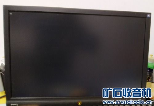

请教装系统问题
发表于 2019-12-7 20:03:56 | 显示全部楼层
你的GHOST文件没有做好,后缀名GHO.可以在纯DOS下试试可以完成。不知你是什么启动盘。U盘还是光盘
 楼主| 发表于 2019-12-8 12:10:14 来自手机 | 显示全部楼层
我的是光盘 哦哦

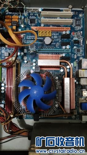

还没有装好系统吗?什么系统 ,什么主板,硬盘是新不是旧,是GHOST装机不是SETUP装机微软光盘装机,晚上再联系
发表于 2019-12-8 16:38:23 | 显示全部楼层
首先,你的主板应该清理一下灰尘,在这样的状态下,电脑硬件极易出现接触不良等故障!
安装光盘最好选择纯净版系统安装,不要GHOST的,这个不好弄,还容易出各种问题!

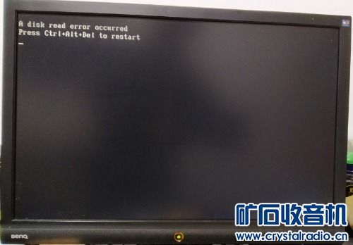

发表于 2019-12-8 20:19:39 | 显示全部楼层
现在想到了你的光盘有坏块,读光盘是出错停在一点读不光盘中的GHO文件,光驱发出 咯咯声,换张光盘或新光驱试试,光盘上可以看到被激光头撞的点点斑迹。
发表于 2019-12-8 22:11:31 | 显示全部楼层
这种现象就是光盘或者光驱不行,有时硬盘没格好也会这样.
硬盘160GB,装的是XP-sp3可以直接选第5项,把硬盘分4个区,菜鸟级的操作。用6项那个工具对于菜鸟玩家有点难度。
 楼主| 发表于 2019-12-9 08:57:29 来自手机 | 显示全部楼层
硬盘160GB,装的是XP-sp3可以直接选第5项,把硬 ...
是的 进入第五项  分区后 回到第一项 走到百分之七 出现546
 楼主| 发表于 2019-12-9 17:40:34 来自手机 | 显示全部楼层
zv1185 发表于 2019-12-4 10:08
装好系统了,选系统引道修复,硬盘不知你是如何格式的,要活动分区才能正常启动系统
现在不出系统盘界面了  换了几个光驱 和系统盘都不行了
插80G硬盘 屏幕左上角一个闪烁横 杠
插160G硬盘 出现两行英文
 楼主| 发表于 2019-12-9 19:15:00 来自手机 | 显示全部楼层
谢谢大家指导帮助  找了一张新的系统盘解决了

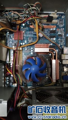

换了系统盘 已经做好 并且清理了灰尘
但是这台电脑不知何故 工作半小时左右自动关机
CPU.风扇自如 重新涂抹硅脂 更换 电源 内存  硬盘都不能解决  请问技嘉790主板有这种通病吗 ?
 楼主| 发表于 2019-12-12 19:05:46 来自手机 | 显示全部楼层
才师傅 发表于 2019-12-4 21:18
你的图片 显示没有硬盘
换了系统盘 已经做好 并且清理了灰尘
发表于 2019-12-12 19:47:48 | 显示全部楼层
电源换过没有,换个试试。
