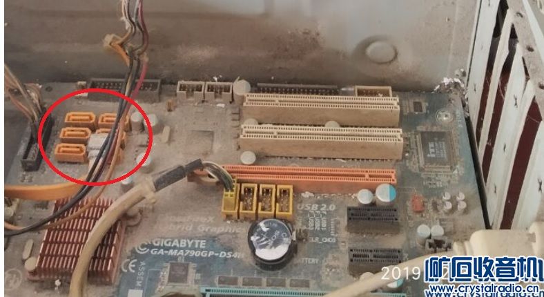

请教装系统问题

发表于 2019-12-4 21:18:49 | 显示全部楼层
你的图片 显示没有硬盘
发表于 2019-12-4 21:21:48 | 显示全部楼层
开机提示DISK BOOT FAILURE,INSERT SYSTEM DISK AND PRESS ENTER
中文:盘引导失败,插入系统盘并且按键进入。
把主板拆下来仔细查看,是否有问题,然后把所有的数据线都重新安装了一下,查看硬盘数据线是否松动。
发表于 2019-12-4 21:23:48 | 显示全部楼层
看看 硬盘数据线  还有硬盘电源线 拔下来重新再插上

发表于 2019-12-4 21:29:29 | 显示全部楼层
这个图片 是显示 没有硬盘
这个图片 是盘引导失败 插入系统盘并且按键进入
发表于 2019-12-4 21:31:04 | 显示全部楼层
你 得先看看 硬盘数据线 和电源线 拔下来看看 有没有问题 然后在重新插上
发表于 2019-12-4 21:32:44 | 显示全部楼层
完事你开机看看 有没有硬盘 如果有再看看 能不能进入系统
发表于 2019-12-4 21:33:33 | 显示全部楼层
如果有硬盘 不能进入系统 这个得重新安装系统
发表于 2019-12-4 21:40:52 | 显示全部楼层
重新安装系统 如果硬盘不用分区 就把系统安装到 C盘 如果需要重新分区  你就 重新把 160G 硬盘 分成 2 个 分区就行  160G 硬盘 实际是 149G 因为内存 2G 安装xp系统 就可以了
发表于 2019-12-4 22:17:15 来自手机 | 显示全部楼层
真是玩电子的,一上来就测电压。计算机能进cmos ,说明cpu,内存,电源都是好的。就是系统有问题了。系统问题首先看硬盘在cmos里面能不能检测到。检测不到就把硬盘和主板连接线都重新插拔几次,怕是接触不良。能够检测到硬盘,就要重装系统了。重装系统在cmos里面要设置boot启动项先后顺序。看看是用u盘还是光盘启动。看楼主己用光盘启动系统了。光盘上应该有蕃茄花园xp系统,链盘上按ABC等字符选项后,按enter回车键就行了。装完后把光盘拿出来,等待机器重启就ok了。具体细节可百度。

发表于 2019-12-4 22:39:25 | 显示全部楼层
照片中指见到一条 sata 接线, 另外又可以打开 装机碟, 表明这电脑 没有接驳硬碟。 没有硬碟 那麼系统 要装到哪里呢?
