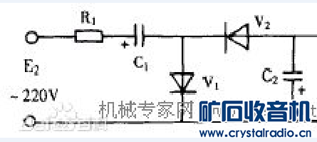

这两天有个3*380V的4KW变频器坏掉了
维修的时候没有电源
准备用市电进行二倍压整流的到600V左右的直流电
送入变频器的直流母线  进行测试
找了个电路图
就这个  很简单了
2个450V470uF的电解电容
2个3060二极管
限流电阻木有   用了个100W的白炽灯
由于是临时使用  就飞了个线
红表测量的是C1的电压
黄表测量是的C2的电压
当电压慢慢上升到400V的时候我的疑问来了
两个电容的耐压都是450V
如果继续通电C2上的电压势必会超过其耐压值
果然当电压上升到490V左右时 电容内部出现啪啪的放电声音
当电压上升到520V的时候C2电容炸掉了 那声音巨恐怖
为什么会这样呢?

220伏经半波整流给C 1充电,电压达到260伏左右,然后220伏叠加C1的电压给C2充电最后能达到520伏左右,所以C2耐压应该大于600伏,C1C2不是平分520伏的电压,3楼的电路是平分的

的确,其实从引出线就直接知道,从c2上输出电压,那么c2上的电压肯定是最高的了,220v整流成直流有300v以上,这样再倍压输出,c2上电压肯定超过600v的

倍压空载输出是620v,c2当然受不了
用380/220控制变压器升压较为妥当,380v整流滤波是540v,220v倍压是620v,偏高

实际上是楼主对倍压整流电路没有理解好,倍压整流有两种,一种就是楼主的,由电源整流后向一个电容充电,然后这个电容再加上电源的电压一起向另一个电容充电,还有一种就是三楼的,电源的正半周向一个电容充电,负半周向另一个电容充电,这两个电容是同向串联的,电压就是相加了,输出就是倍压了。另外重要的一点就是三楼的电路实际上变频器里就是有的,不用另外增加元件的。不知道你们看出来了吗?
没有看出来的话,我这里说一下吧,我有一个变频器就是380V三相输入的,不过这个变频器的功率模块和前面的整流模块是在一起的,而这个变频器的整流器模块又刚好坏了,后面的功率部分是好的,换模块成本太高,同时我想把这个380的改到220V上来用,就加了两个二极管,把原来的整流部分脱开了。通常380V的三相变频器的输入电容都是两个一样的或者是两组一样的串联的,不过中点是悬空的,我们需要做的事就是将这个串联电容的中点与整流桥的任意一个输入点相接,然后输入就是这个点再加上另外的一个输入端就行了。如果是三相的,空一个头也是一样的。这样的变频器功率不变,唯一的变化就是在同样输出功率时,输入的电流变大了。

正弦波380V倍压整流,输出电压无负载峰值620左右,具体电压视负载轻重,轻载电压较高,所以建议输出电容选用450*2(400*2
)同容量串联才稳妥。要是方波逆变器研究实验倍压后顶多440V左右。
楼主图中C1半波一倍压整流耐压450够用,C2两端电压最高为交流负半周电压与C1直流电压串联叠加值最高620左右既是倍压整流输出电压。所以原机380改220V通常需要另外加电容,三楼示图不用另加,改动一个电源接线到滤波电容串联公共点即可(一般380V变频器多数都是成对当然串后满足耐压联应用)
另外倍压整流电解电容无可非议!本来就是直流电路,电解电容完全正常,主要是满足耐压需求后根据负载选择容量大小罢了。
