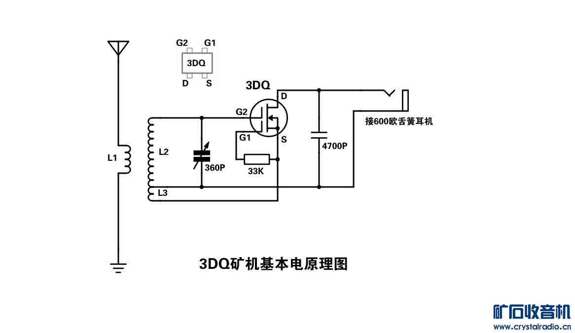

  时常收到一些矿石收音机爱好者的询问,手上有一些现成的可变电容怎样与调谐线圈配合的问题。简单说来就是可变电容与线圈的电感量要匹配,使之工作在中波525-1610KHZ的范围内。
  现把一些常用的可变电容与电感量关系列成表,供需要的爱好者参考。

好资料!最后一个1000P的电感量看不到了,我正好有一个这样的大可变。谢谢虎版!
最后一个是91uH,配1000P可变电容。祝玩机快乐!

感谢 LZ 的资料,算了下的确是 525kHz 谐振时对应的 LC 数值,刚好对应可变电容最大时参数。
参考 LZ 资料用 MFC 搭了个计算器,除了列表里的固定搭配外支持任意 L/C 计算,一并分享之:
谐振计算-525kHz.rar (87.8 KB, 下载次数: 985)
