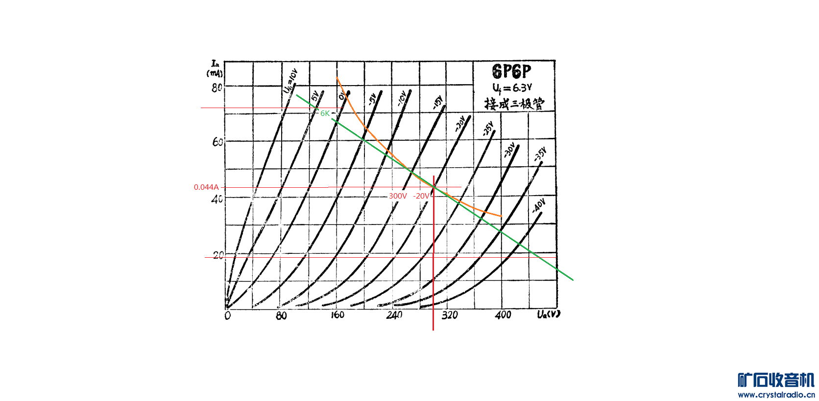

想做个6N2+6P6P单端,恳求意见
发表于 2019-12-1 17:41:44 | 显示全部楼层
6P6三极管接法的工作点:屏压300V 负偏-20V 负载阻抗5-6K
标准接法就按手册的工作点来,负载阻抗是3.5k

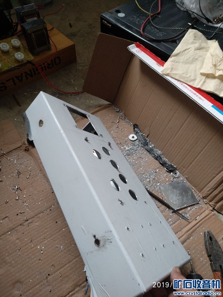

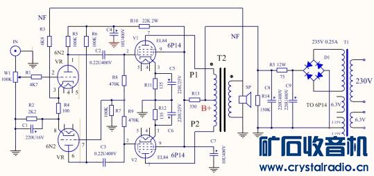

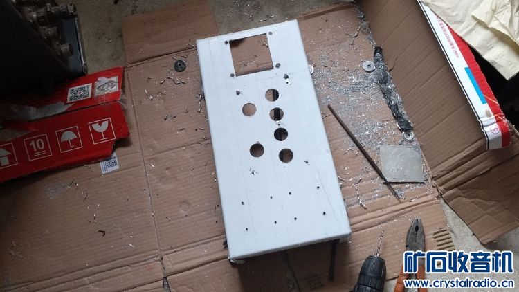

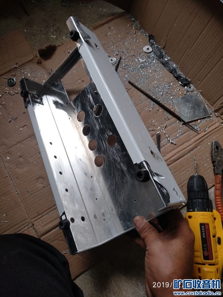

 楼主| 发表于 2019-12-8 16:28:41 | 显示全部楼层
IMG_20191208_130322-1575792789264.jpg IMG_20191208_130330-1575792703836.jpg IMG_20191208_130352-1575792670153.jpg IMG_20191208_155335-1575792594277.jpg f1d61e38852212344d6446b864e48ced.jpg 今天有空,又弄了一会儿。台钻台钳没有,真的有点难,6P6P还没到,先弄个6P14推挽。板子淘宝上买的,练练手,以后可以改为搭棚。反正DⅠY就是这样,
