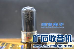

我也是刚刚加入矿坛,关于电子管我是小白。前几天刚学做了个6N2+6P1小单端。效果还可以。现在正准备再做个6N2+6P6P单端。某宝上买了两个6P6P。之前看过很多帖子,关于其输出牛选3.5K还是5K有点纠结。所以现在发帖请教坛里的老师们,能给点意见。

另外6P6P是曙光的,图片大,传不了。

曙光6P6P最佳负载阻抗为3.5K,南京6P6P(6V6GT)负载阻抗5K。6P6P与6P1是同类型管,声音没有本质区别。6N2可以使用国产6N4替换。电路采用图二,6Z4改为1N4007。栅极电阻 R6可加大到470K.

海版有个帖子说用3.5K的。

白版  我刚在备料  6P6P是曙光的  输出牛也备了5K  这下是不是要重新备3.5K的?

昨天我好像也看到过,打算两种都试试看。

非常感谢白版主,材料到家立马动手。
