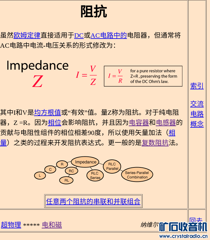

 楼主| 发表于 2019-12-5 21:15:40 | 显示全部楼层
burn 发表于 2019-12-5 15:18
你好楼主,我一直都不懂LCR电桥的原理,请问您能否发我些相关资料我研究下
我是在网站上学的理论,以前发过,用CHROME浏览器自动翻译就能看,里面讲的比较详细,
地址http://hyperphysics.phy-astr.gsu.edu/hbase/electric/imped.html#c3
具体到我做的这个就是,上臂采集一个正弦波相差90度的两个电压,下臂再在同样位置采集两个相差90度的电压,然后用复数计算器就可以算出电阻和电抗。
比如采到上臂第一个电压-1287,过90度采到-458,切换到下臂在上臂第一个电压的位置采到227,过90度采到-813。
后面有i表示虚数,也就是虚部,没有i的是实部,用下边式子需要用复数计算器
100是下臂的电阻阻值
100×((−1287−458i)÷(277−813i))
不过我做的这个不是直接采两个相差90度的电压,而是采集一个序列100点的电压,通过DFT算法计算出实部和虚部
在线复数计算器
https://www.hackmath.net/en/calculator/complex-number?input=100×%28%28−1287−458i%29÷%28277−813i%29%29++&submit=计算
我不会表达,其实就是ADC采集上臂下臂采各采两个相差90度的电压,非常简单。
我做的这种原理就是上臂和下臂比较,比如下臂100欧电阻,测的上臂和下臂电压相同就是平衡了
,平衡了上臂的电阻肯定就是100欧
