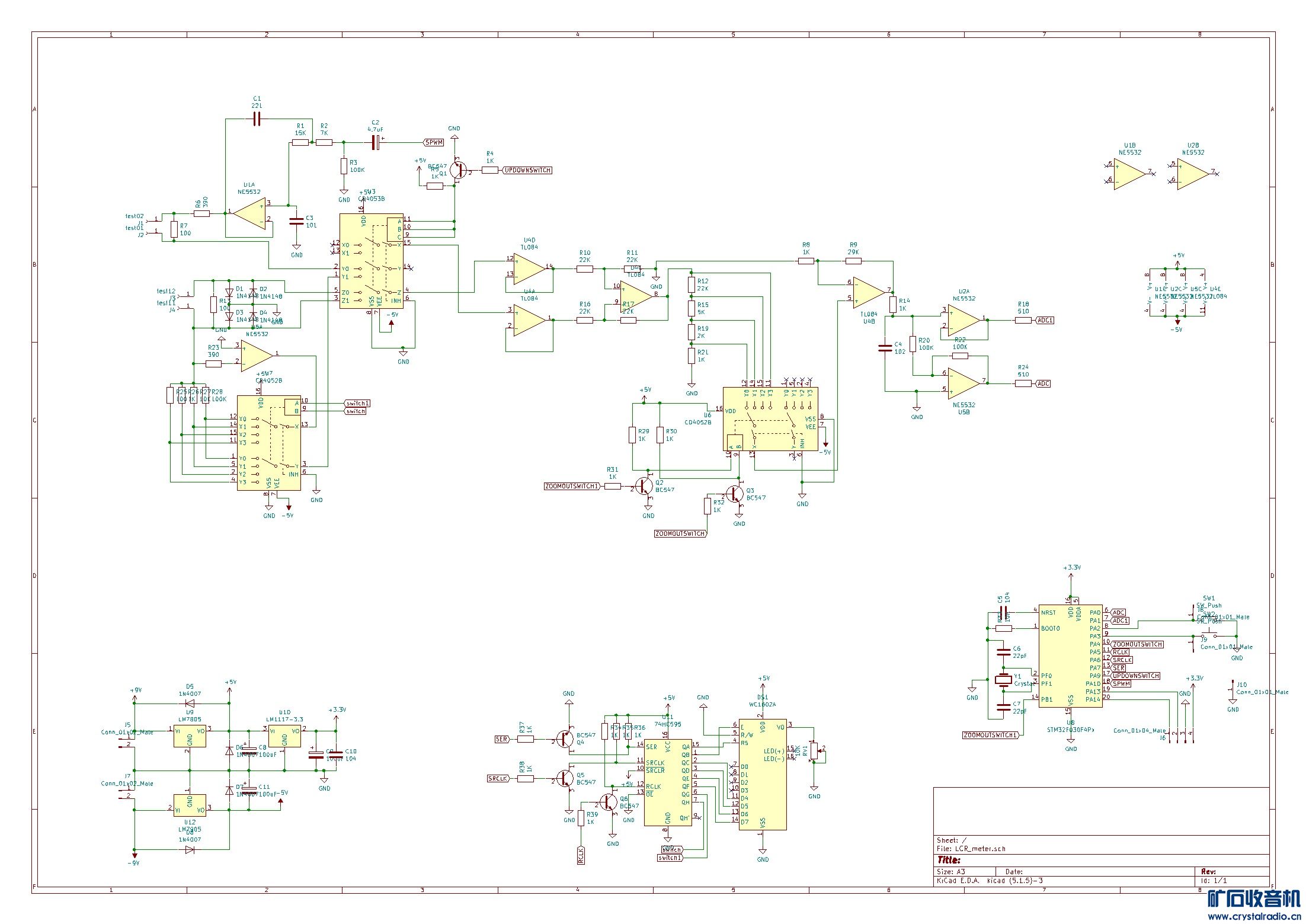

我有一个疑问哈,这个原理图中的R10和R12不是被导线短路了么?
 楼主| 发表于 2020-1-23 20:07:56 | 显示全部楼层

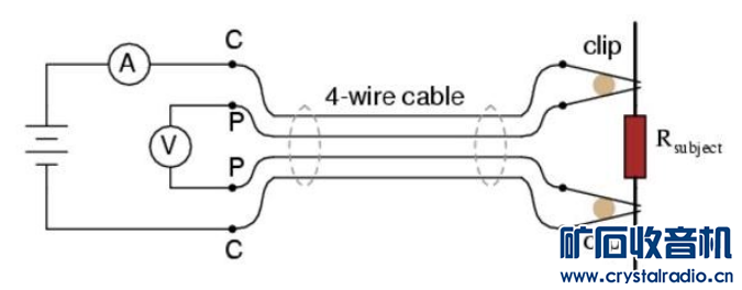

电路我不怎么懂,我是抄的许老师的电路,那里短路其实是两根线的夹子,四线测量一条线走电流一条线走电压,电阻可能是抵消电线的影响,我也不懂这电阻什么作用。

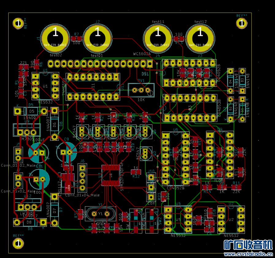

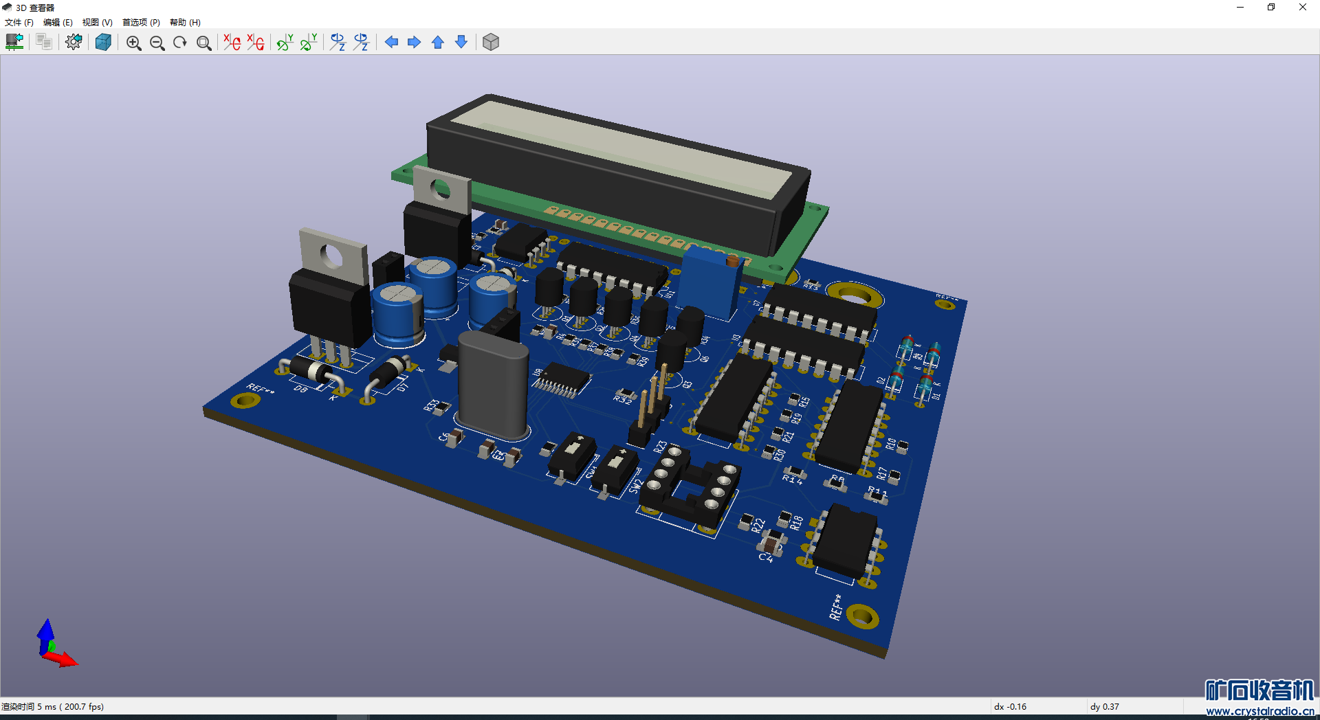

过年了无聊,然后自己尝试做了PCB,因为我自己对于屏蔽之类的毫无经验,纯粹不懂,所以还有许多问题,另外,我不知道我对于那个四线夹子理解是不是对的,大概如下
完整的图,没查验不知道有没有错误
 楼主| 发表于 2020-2-5 19:56:15 | 显示全部楼层
Mr.Suede 发表于 2020-2-5 17:13
过年了无聊,然后自己尝试做了PCB,因为我自己对于屏蔽之类的毫无经验,纯粹不懂,所以还有许多问题 ...
我没画过PCB,谢谢你帮我画成了PCB,我技术比较差第一次做这样的表,就是为了学习下技术,我做的这个东西不成熟,电路和程序都需要改进,现在只能测量下电容,程序里面连校准和自动量程都没有,电路和程序算法都很简单,你要是有兴趣可以自己改进下。
那个四线夹子是照你电路里面那样的,我画的电路图里面1602背光没连接上,+5V和-5v 都有104电容连接到GND也没画,画原理图我也没什么经验。

朋友好,您的画图软件和pcb软件能给我一份吗,我也想学习了
发表于 2020-3-4 13:01:40 | 显示全部楼层
这就是开源软件KiCad,完全免费的,网上资源一搜就出来
