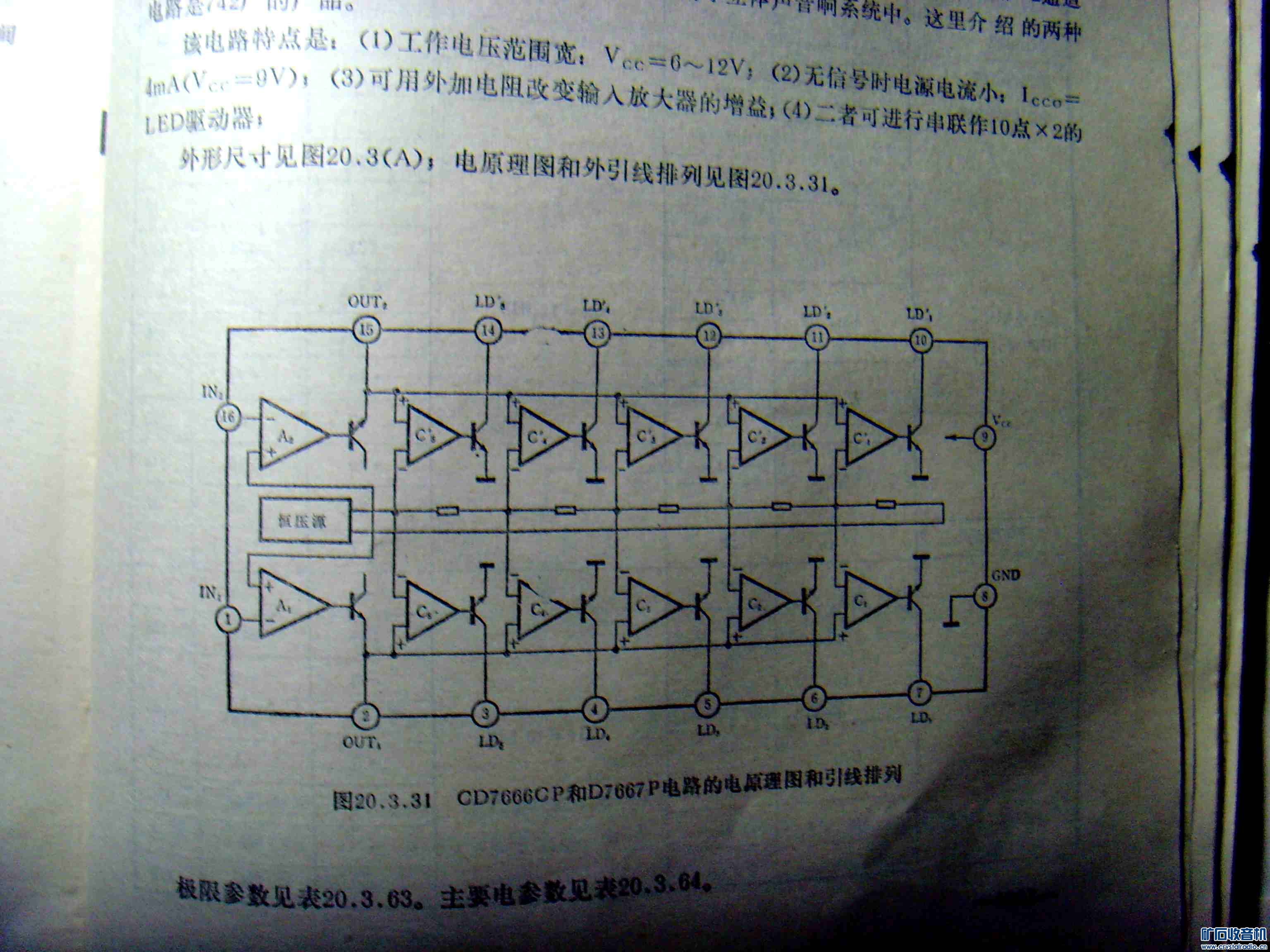

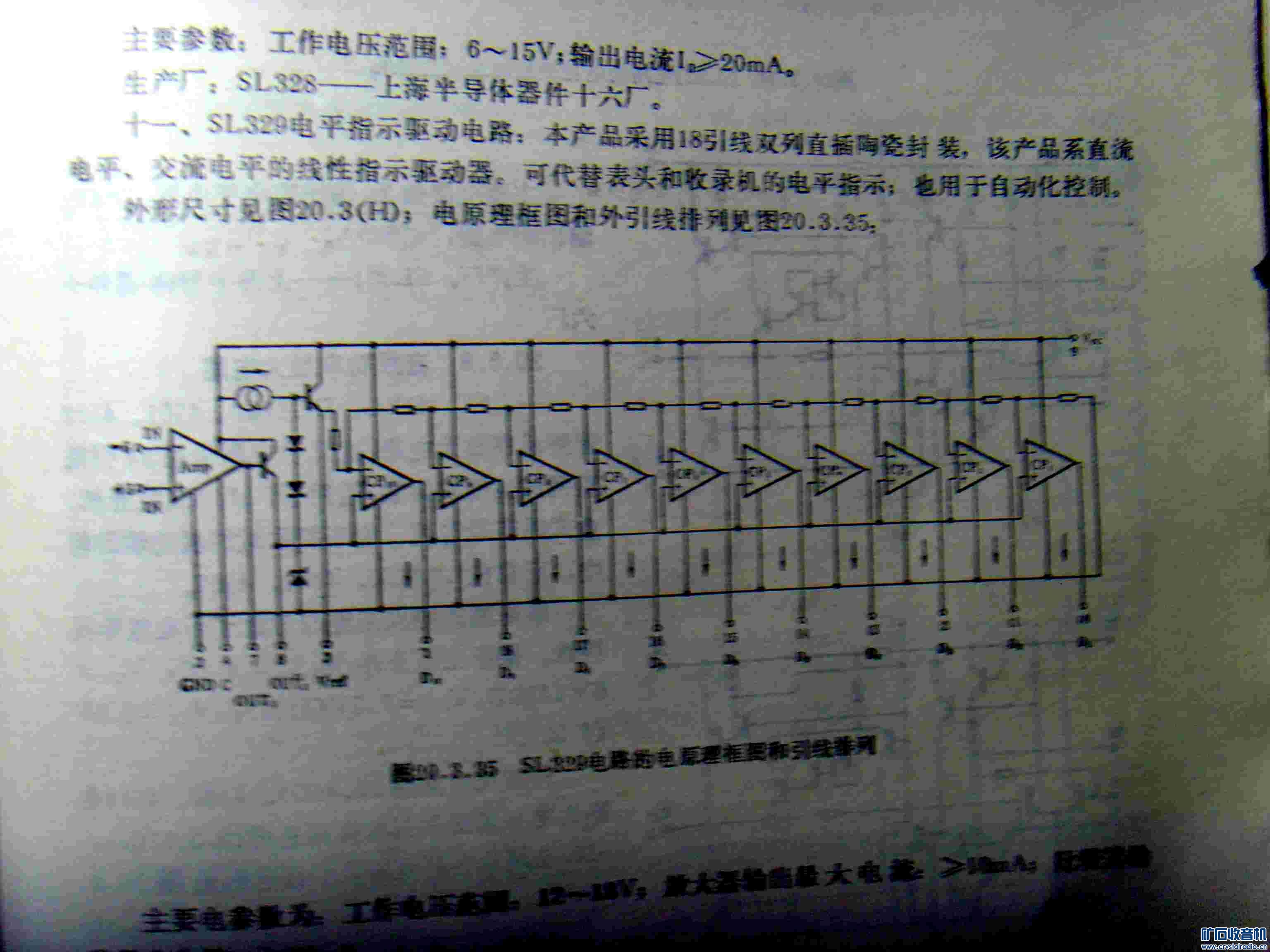

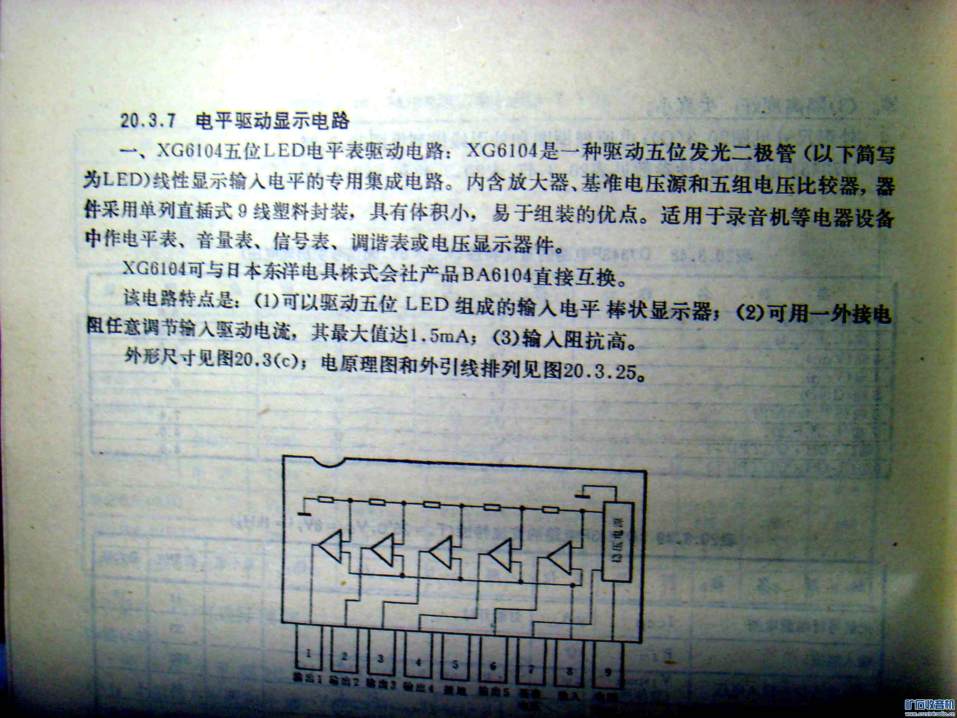

给你摘录几个国产收录机发光二极管电平指示电路。第一图 5位指示;第二图立体声5位指示;第三图9位指示;第四图10位指示。

你这是什么书呀???
发表于 2020-7-12 18:11:06 | 显示全部楼层
《电子爱好者实用资料大全》电子工业出版社  1980年版。
