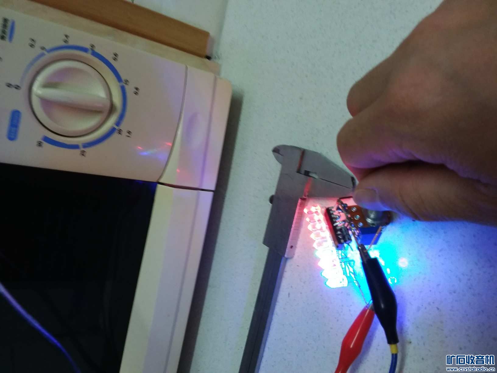

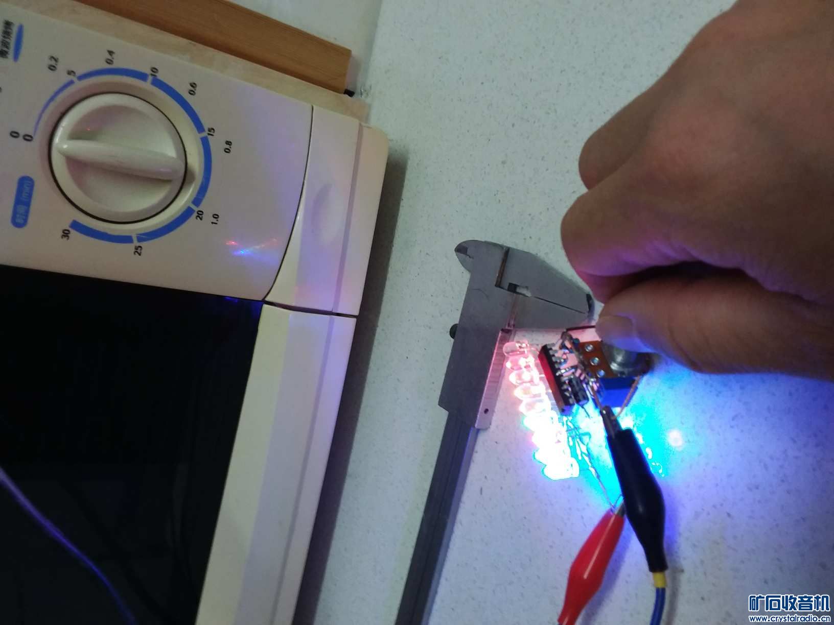

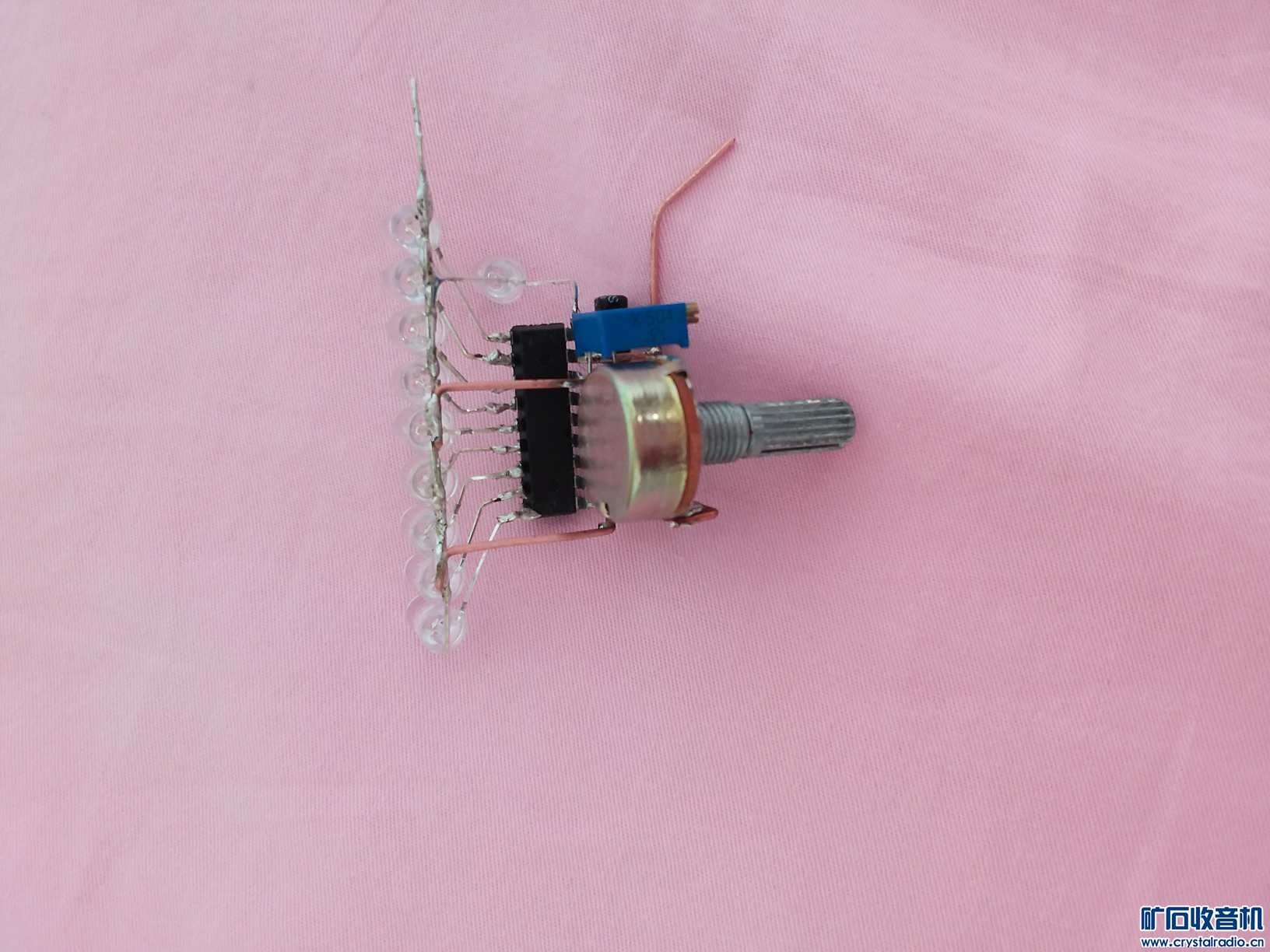

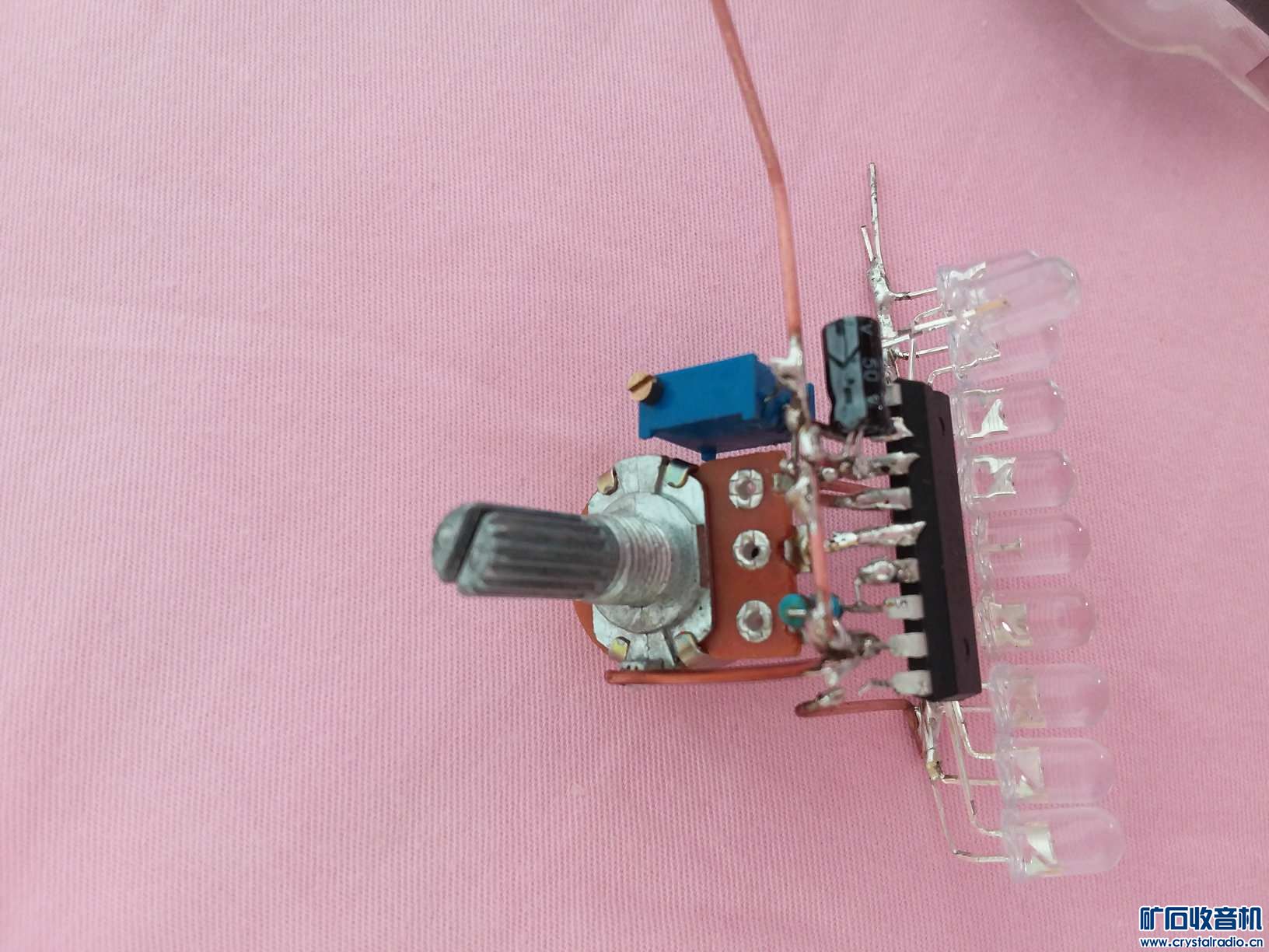

发表于 2019-11-26 14:07:03 | 显示全部楼层 |阅读模式
0_20191126_135840.jpg 0_20191126_135853.jpg 0_20191126_135920.jpg 0_20191126_135929.jpg
 楼主| 发表于 2019-11-26 14:10:44 | 显示全部楼层
芯片用LM3914!千万别用3915.因为芯片内部电阻值不一样-3914做音量响度指示指向精确'音量旋钮指向哪个方向哪个方向的LED就会点量
 楼主| 发表于 2019-11-26 14:11:30 | 显示全部楼层
点亮

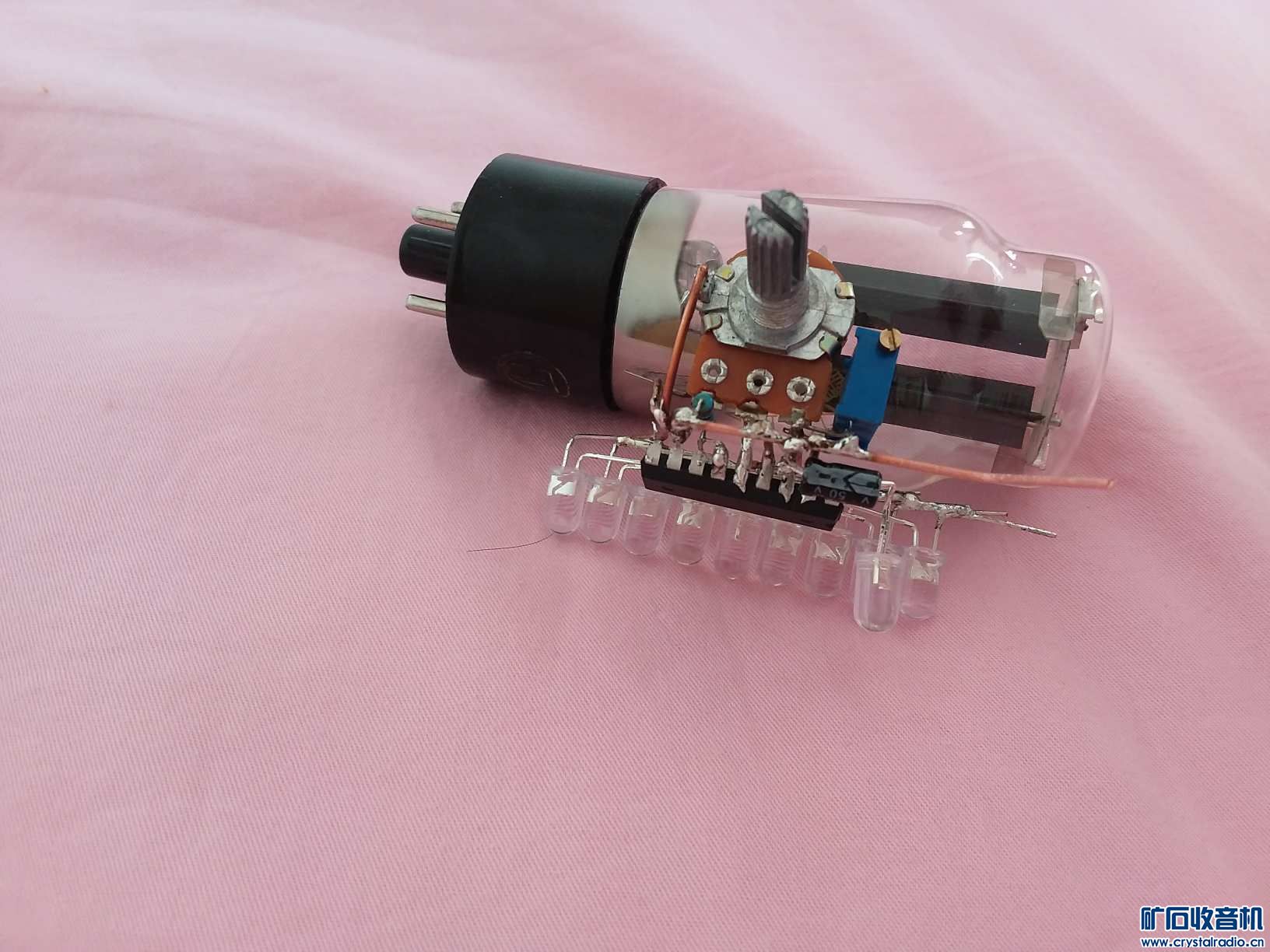

发表于 2019-11-26 14:24:21 | 显示全部楼层
wamjgnn 发表于 2019-11-26 14:18
是吗.那太神奇啦,
第一个图那个电子管在那干嘛?
发表于 2019-11-26 14:46:12 | 显示全部楼层
LM3914是线性指示,LM3915才是符合响度的非线性指示。
 楼主| 发表于 2019-11-26 14:58:32 | 显示全部楼层
之前在百度上有说线性与非线性‘我都不懂的'现在理解了

2A3--5Z4PС
 楼主| 发表于 2019-11-26 15:05:40 | 显示全部楼层
北疆冰雪 发表于 2019-11-26 14:24
第一个图那个电子管在那干嘛?
在闲鱼上买来的‘要做2A3l先认识管子-小白就得从头开始
